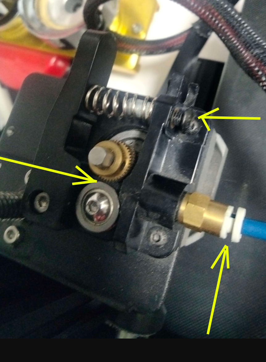

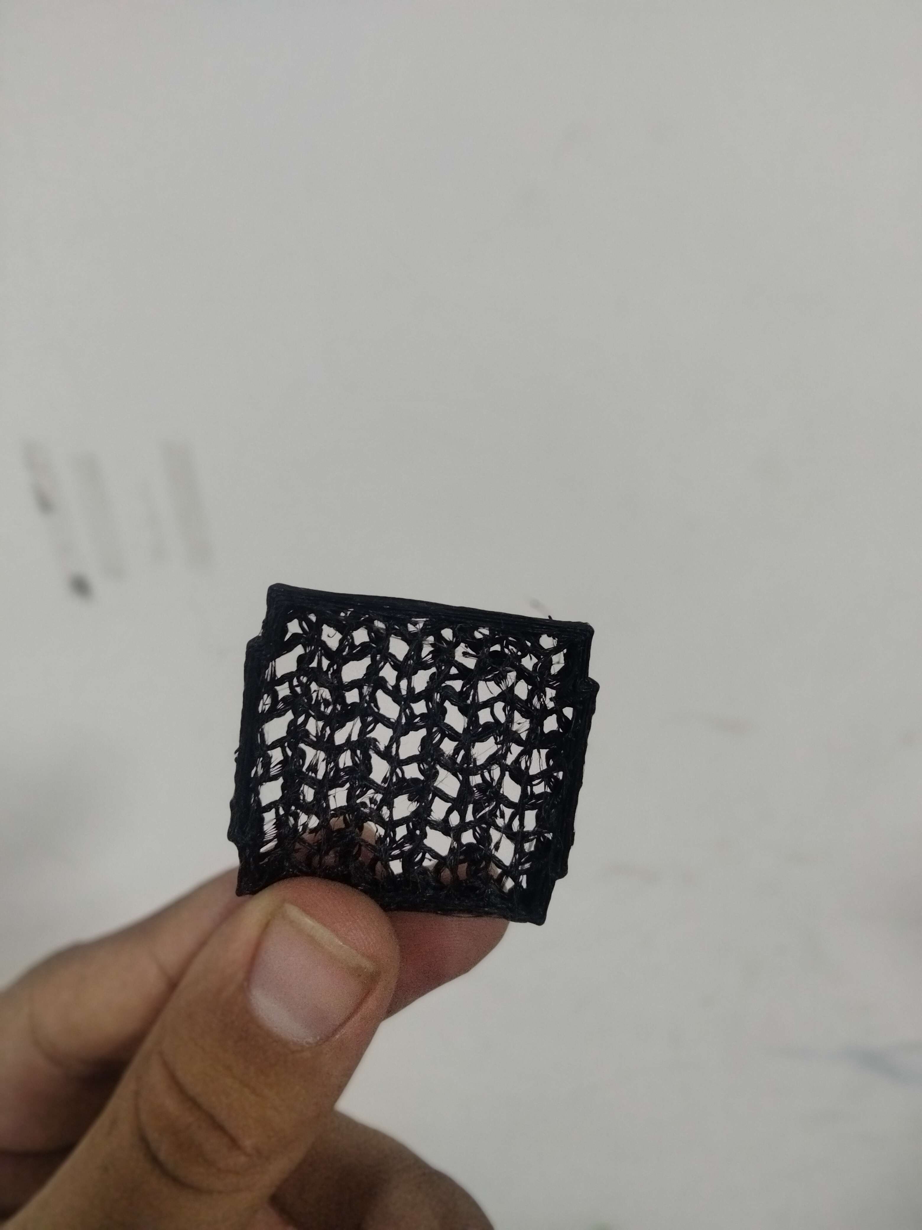

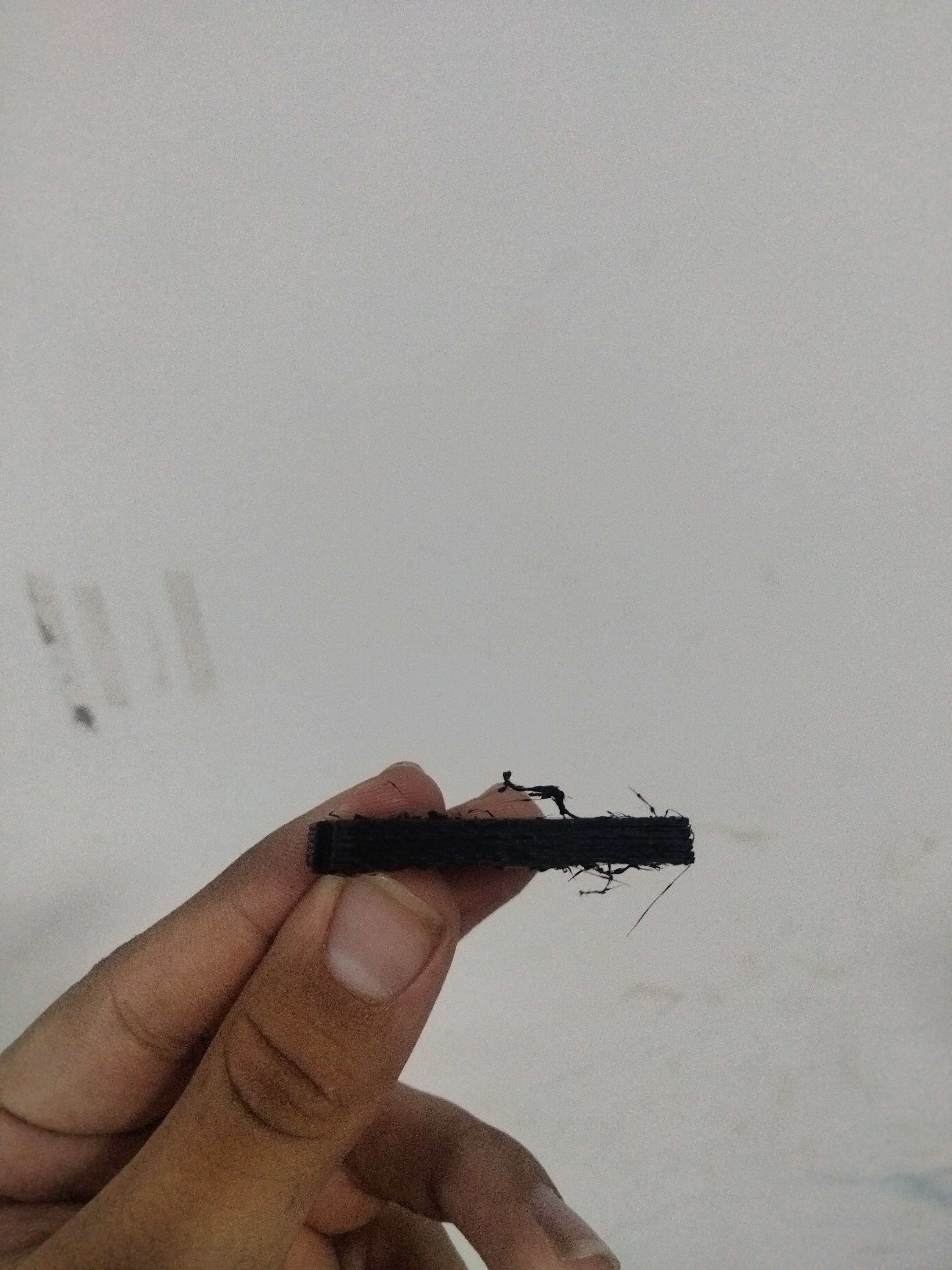

    Tengo una duda, he llevado mi impresora a mantenimiento y me la han dejado todo súper bien. Después de haber impreso 12 figuras pequeñas, me saltó una pantalla blanca a mitad de la impresión, haciéndome saber que el motor no tenía potencia y si me fijaba que botaba el filamento con poca fuerza. Tuve que apagarla, y al prenderla me saltó el anuncio de nuevo, y si quería reiniciar el archivo, pero le di que no.
    Al día siguiente imprimí de nuevo y me salía con poca fuerza el filamento. Me di cuenta de que en la parte donde está el motor, donde van la rueda dentada y el aro plateado, este aro dejaba de girar a la par con la rueda y se notaba que no hacía fluir el filamento como antes. No sé si eso afecte o haya una manera de que la rueda gire cuando toque y no se detenga, ya que se nota la pérdida de pasos y la figura sale débil y cuarteada. ¿Alguien sabe cómo solucionar eso y me podría ayudar por favor?
    Mi impresora es una Voxelab Aquila, parecida a las Ender 3.

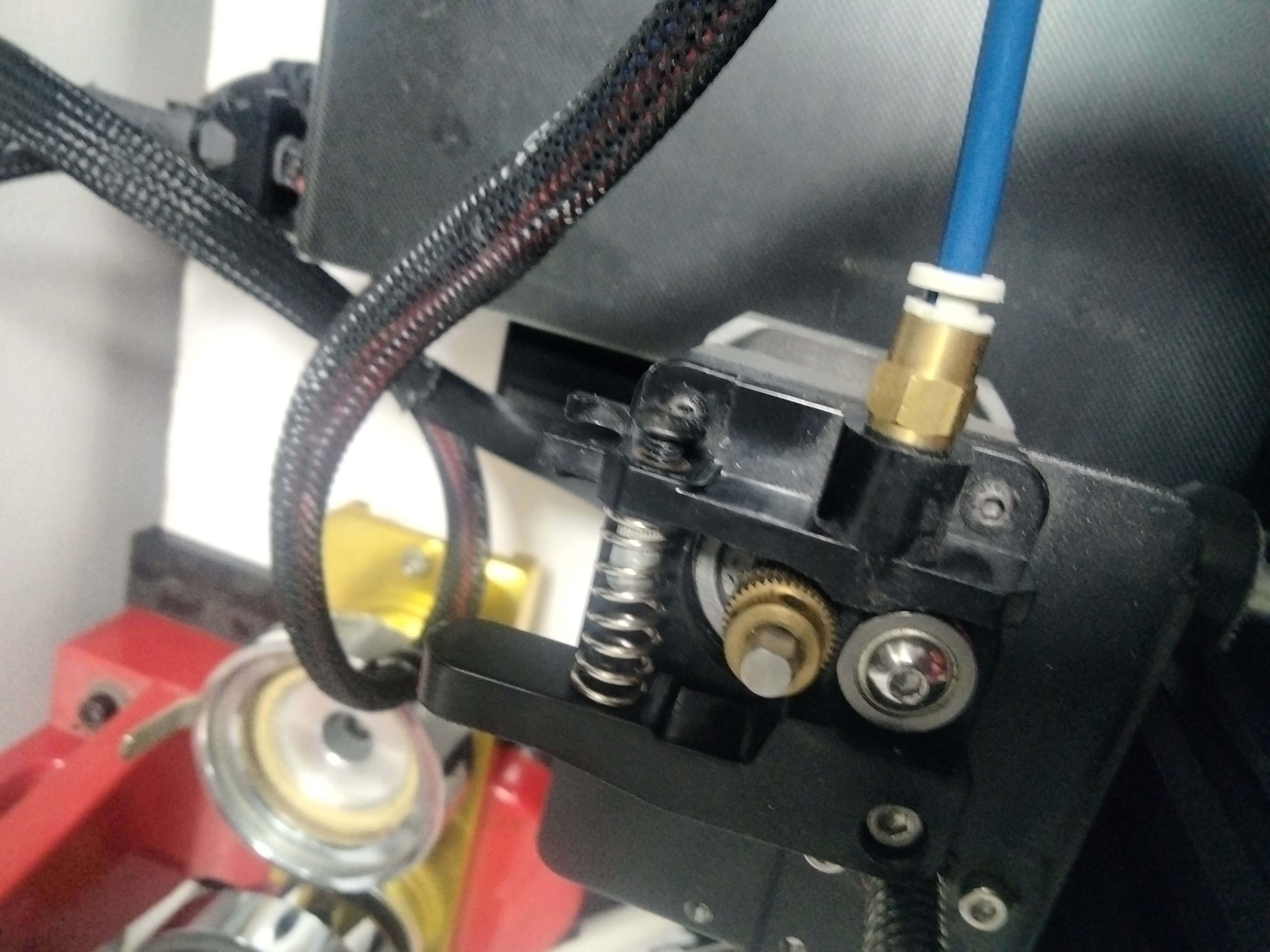

    Tienes que mirar bien el motor extrusor.
    Le falta la anilla en la entrada del tubo teflón, y aunque en principio no pasa nada, es un seguro más para evitar que en las retracciones se mueva el tubo.
    En cuanto a la fuerza que debe hacer la ruedecilla lisa, sobre la dentada, tienes que ajustarlo con el tornillo que hay donde el muelle.
    Esa parte de las ruedas siempre debe estar muy limpia.
    La palanca que hace la fuerza, se puede quebrar, y aunque solo se vea una fisura, puede que haya perdido la fuerza, la mayoría de veces eso se suele cambiar por una metálica, aunque en tu modelo no se cual sería la correcta.
    También mira que el filamento llegue bien al motor sin que se quede atascado o con tensión del rollo, hay quien imprime unas guías de filamento, para que vaya más recto.
