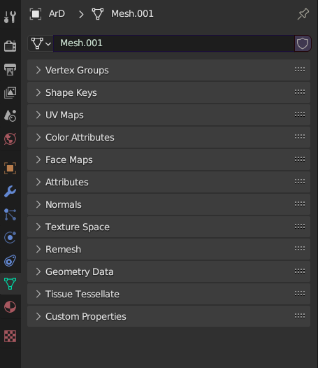

    En el panel de propiedades (barra lateral derecha), ve a la pestaña de Object Data (icono de triángulo) y activa la opción Viewport Display en la sección Influence dentro de Cycles Settings. Esto hará que el objeto sea visible solo en la vista de cámara.
    Como te muestro, en esa pestaña no veo lo que decís, ni usando F3 para buscar la palabra Influence. Uso versión 3.6.0.
    Agrega un nuevo modificador seleccionando Add Modifier y elige Boolean en el menú desplegable.
    No pude probar esto pero como se ve en la imagen anterior, los objetos no comparten espacio. No sé cómo puede funcionar el Boolean si los objetos no están superpuestos.
