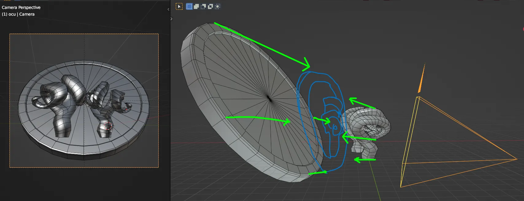

    Buenas tardes,
    Uso Blender.
    Tengo unos objetos separados que, desde la cámara, se ven como una medalla ovalada con detalles.
    ¿Cómo se hace para proyectar los objetos según la perspectiva de la cámara?
    Me refiero a quitar la geometría que está detrás, las formas que se autointersectan, y desechar las caras y vértices que no se ven, para obtener una única medalla oval con los objetos fusionados en bajorrelieve, como una moneda con detalles. Gracias.

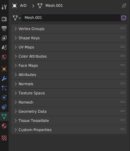

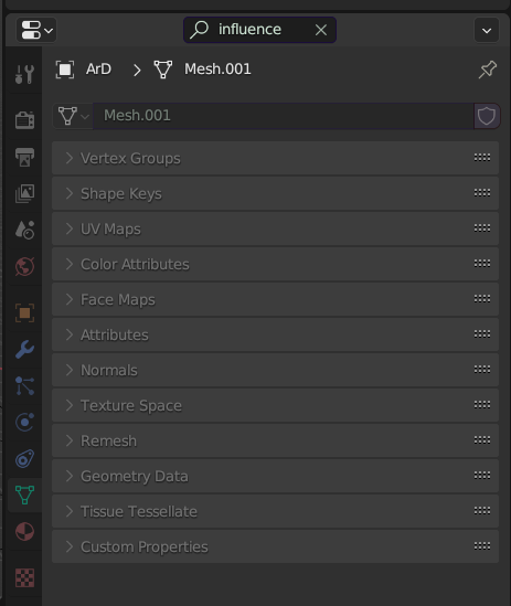

    Gracias por la rapidez!

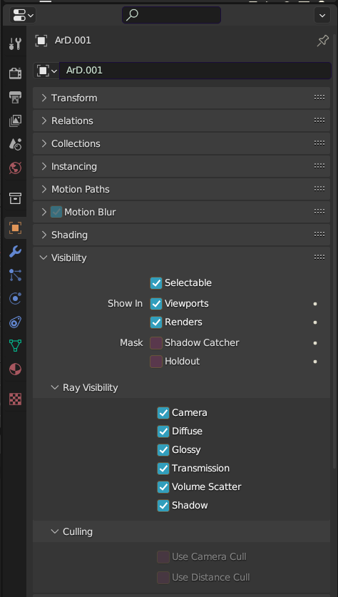

    En el panel de propiedades (barra lateral derecha), ve a la pestaña de Object Data (icono de triángulo) y activa la opción Viewport Display en la sección Influence dentro de Cycles Settings. Esto hará que el objeto sea visible solo en la vista de cámara.
    Como te muestro, en esa pestaña no veo lo que decís, ni usando F3 para buscar la palabra Influence. Uso versión 3.6.0.

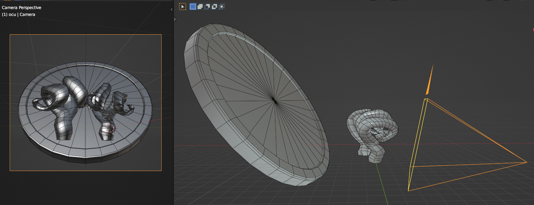

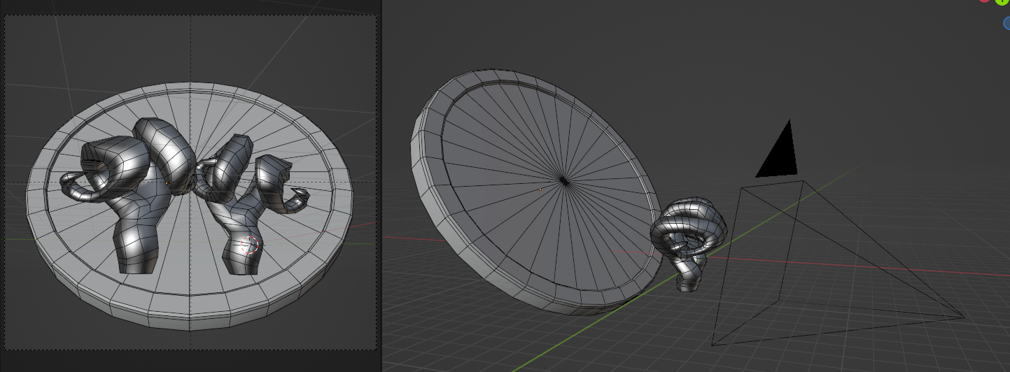

    Espero que con esta imagen se vea bien la escena. A la izquierda lo que ve la cámara. A la derecha, cómo están emplazados los objetos y la cámara. Gracias.

    Vaya, a ver si de estar forma sí te deja...
    1. Selecciona el objeto al que deseas aplicar la configuración de visibilidad de la cámara.
    2. En el panel de propiedades (barra lateral derecha), ve a la pestaña de objetos (icono de forma cuadrada).
    3. En la sección Visibility, desplázate hacia abajo hasta encontrar la opción Camera.
    4. Haz clic en el ícono de la cámara para habilitar la visibilidad exclusiva para la cámara. El ícono debe estar resaltado en azul para indicar que está activo.
    Con esta configuración, el objeto solo será visible en la vista de la cámara y se ocultará en otras vistas, como la vista 3D o la vista de renderizado.
    Asumo que decís que hay que desmarcar las otras opciones en Ray visibility. Aun así, seguir no produce ningún efecto.
    Agrega un nuevo modificador seleccionando Add Modifier y elige Boolean en el menú desplegable.
    En el modificador Boolean, selecciona la opción Difference y elige la cámara como el objeto objetivo.
    La cámara no se puede seleccionar. Al meter la cámara en una colección, sale el mensaje que la colección no contiene mesh objects.

    Yo, es que no he entendido todavía lo que quieres hacer.
    Si se trata de cortar la malla de la moneda con la forma del ese objeto separado, sería un "Knife Project" o sea un corte de proyección.
    Algo como esto.
    Y si lo que quieres es una UNIÓN de los dos objetos sería una simple Booleana. Pero para eso, los objetos deben estar montado uno encima del otro.

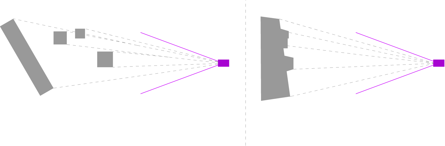

    ¿Qué es lo que quieres conseguir? Es decir ¿Cuál es el objetivo final?
    Que una serie de objetos totalmente separados (izq) queden fusionados en uno solo (der), de modo que se vea exactamente lo mismo desde el punto de vista de la cámara.
    objetos separados que debido a la distorsión perspectiva pueden parecer cerca y superpuestos pero que no comparten espacio
    Cómo distorsionar una escena entera de acuerdo al punto de vista de la cámara, desplazando los vértices en el eje Z de la cámara hasta comprimirlos en un solo objeto descartando la geometría que no se ve.
