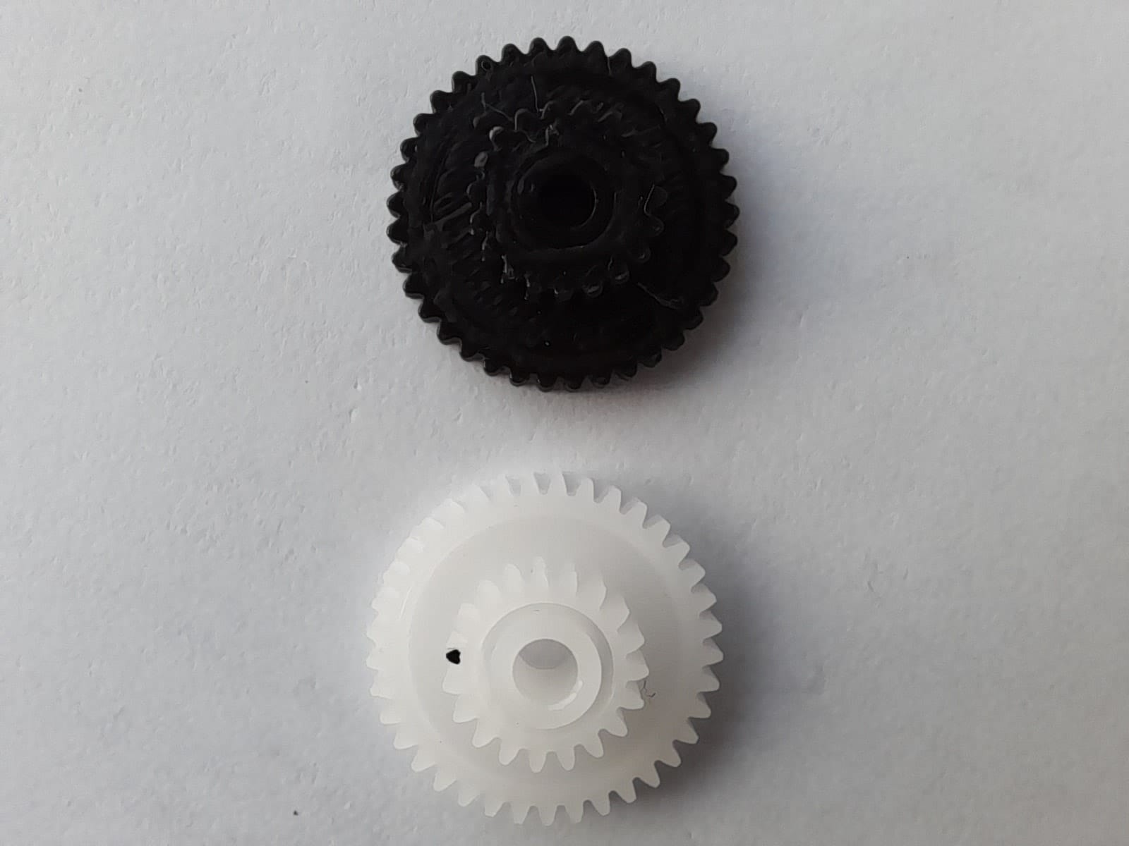

    No logro imprimir engranajes con los dientes rectos
    Hola, no logro imprimir engranajes rectos bien. Se imprimen, pero no logran quedar bien puntiagudos los dientes, por decirlo así. Ya probé con la Ender 3 y boquilla de 0.2 mm, pero me hace lo mismo. ¿Será que esta impresora no es capaz de imprimir algo tan pequeño? El engranaje tiene 37 dientes y un diámetro de 15.5 mm. Ya he probado tantas configuraciones que no las recuerdo y he desperdiciado mucho PLA.
    Adjunto una imagen, el blanco es el original.
    Saludos...
Nombre: Imagen.jpg
Visitas: 219
Tamaño: 80.1 KB

    Hola Alesis,
    Diría que el engranaje que quieres hacer es demasiado pequeño, aunque tal vez se pueda mejorar la impresión.
    Estamos hablando de 15.5 mm. El engranaje tiene 37 dientes. Según la foto, cada diente tiene aproximadamente 1 mm de ancho por 1 mm o un poco más de alto.
    A grandes rasgos, la punta estará entre los 0.2-0.3 mm, tal vez menos. Si utilizas una boquilla de 0.2 mm, te quedará muy ajustado para los detalles.
    Cuando se desea imprimir piezas, especialmente si son muy pequeñas y requieren un alto nivel de detalle y precisión, como un engranaje o piezas que encajan entre sí, se deben tener en cuenta varios factores desde la fase de diseño. Uno de ellos es la tolerancia. Por ejemplo, cuando se trata de un eje cilíndrico que debe encajar en su hueco, como un rodamiento. Uno de ellos debe ser ligeramente más pequeño o más grande que el otro (dependiendo de cómo se mire). Esto es válido en la mecánica en general. Para lograrlo, se debe considerar el material con el que se va a trabajar, las herramientas utilizadas y las condiciones en las que se llevará a cabo el proceso. Quiero explicarte esto porque la impresión 3D por deposición de filamento no es perfecta ni ideal para estas tareas.
    Además de calibrar correctamente la máquina para lograr un buen nivel de precisión y una configuración de impresión óptima (temperatura, flujo, retracciones, etc.), se debe tener en cuenta un aspecto importante en la impresión 3D: la contracción/expansión del filamento impreso al enfriarse o calentarse. Cada filamento (PLA, PETG, ABS, etc.) se comporta de manera diferente. Incluso el colorante puede afectar el comportamiento del mismo tipo de filamento, sin mencionar que cada marca tiene su fórmula específica.
    En mi opinión, ese es el problema que estás enfrentando, además de la configuración.
    Si fuera tú, haría lo siguiente:
    Descartaría la boquilla de 0.2 mm y utilizaría una de 0.1 mm, como sugirió 3dpoder. Si estás utilizando Cura y no encuentras una opción para esa boquilla en la Ender, no te preocupes. Puedes tomar el perfil de la boquilla de 0.2 mm, seleccionar una altura de capa de 0.8 mm (Ultra Calidad) y especificar que el ancho de línea a utilizar es de 0.1 mm.
    Imprimiría a una velocidad muy baja. ¿Cuál? No lo sé con certeza. Yo empezaría con 10 o 15 y probaría desde ahí.
    Por supuesto, asegúrate de configurar correctamente la temperatura, el flujo y las retracciones. No puedes tener un exceso, cualquier error será notable.
    Si estás imprimiendo con borde y notas que puede estar afectando los detalles, prueba con el modo balsa.
    Una vez impresa, verifica la pieza, mídela y determina los puntos que no salen bien. Si no está a tu gusto y no puedes modificar ningún parámetro que afecte la calidad, considera hacer modificaciones en el diseño para corregir los puntos problemáticos. Puedes reducir donde se engrosa o cambiar el ángulo si la punta se redondea demasiado. Si te tomas tu tiempo, creo que se puede lograr.
    Como última opción, y solo para probar, imprimiría sin paredes, solo relleno al 100%. En ese caso, la superficie lateral sería rugosa y deberías alisarla de alguna manera sin tocar la pieza. Una opción sería utilizar los vapores de acetona, aunque personalmente no lo he probado.
    En resumen, espero que este consejo te sea útil y te ayude a lograr tus objetivos.
    ¡Un saludo!
