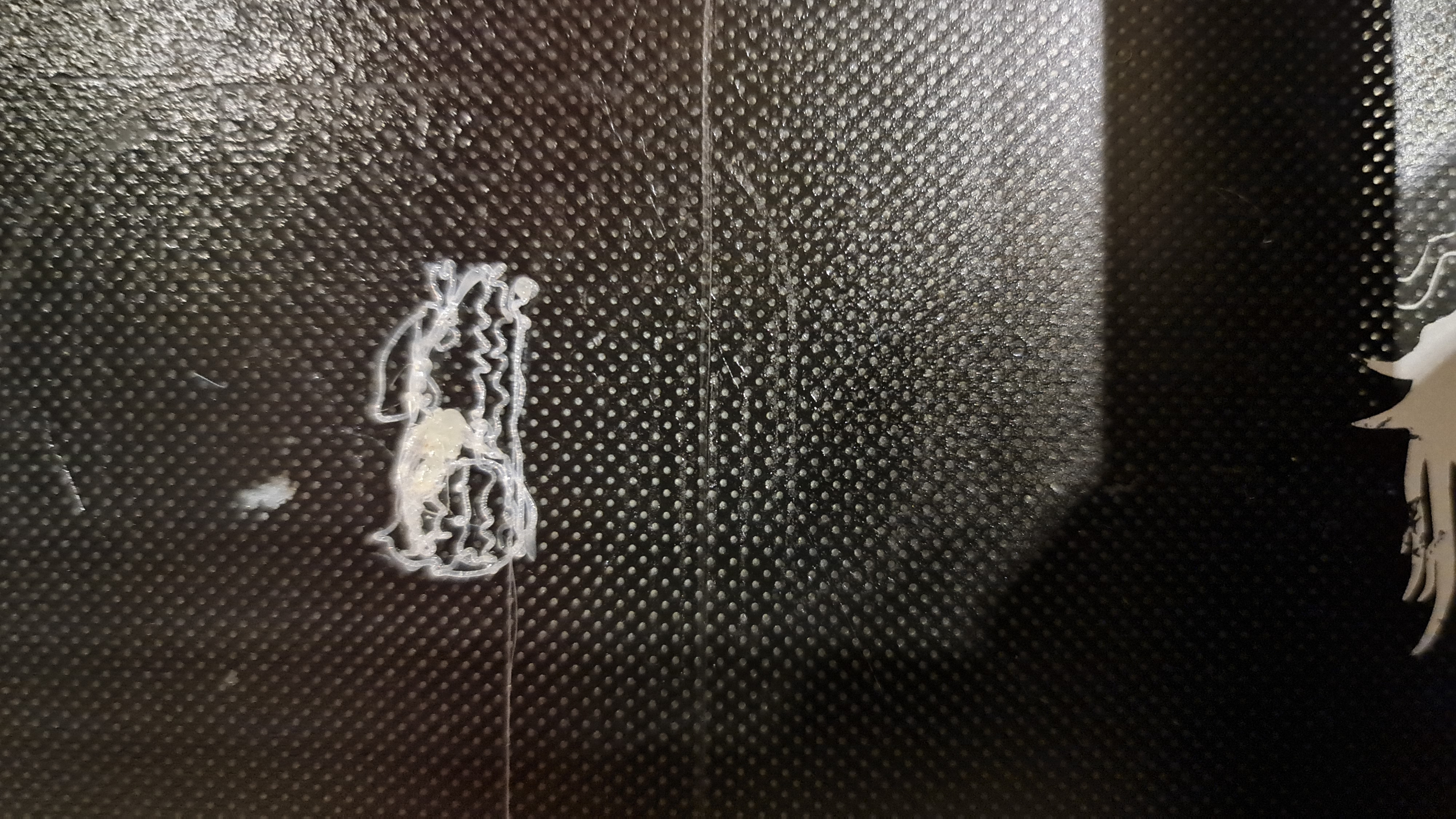

    Hola amigos. De antemano muchas gracias a todos por dedicarme unos minutos. Tengo un problema y no se como atacarlo.
    La cuestión es que no hay manera de llevar adelante ninguna impresión en TPU (flexible) y no se que parámetros he de modificar para ir acercándome a la solución.
    Os dejo una fotografía de los resultados para que os hagáis una idea de lo que pasa.
    Muchas gracias.

    Imprime como cualquier otro material. Tendrás que hacer test de temperatura, velocidad, retracciones, etc. Sin más, no tiene más misterio. Vete analizando los resultados y sacando conclusiones.

    La impresión de TPU es bastante más difícil que con otros materiales.
    Lo primero es saber si el filamento se arrastra bien en el cabezal, pues hay impresoras que necesitan algún complemento para que el filamento este tenso. O cambiar alguna parte de la entrada del cabezal.
    Te dejo un enlace a diferentes trucos de impresión para ese tipo de filamento.

    Por lo que veo tienes una Ender 3, si tienes el extrusor de serie olvídate de imprimir flexibles a no ser que le instales algún mod (de este estilo https://www.thingiverse.com/thing:3844646 ), porque en la Ender 3 la única manera de imprimir TPU es a velocidad muy baja y con retracciones bajísimas también, y aun así lo más fácil es que te falle la impresión.

    Y si no tienes que imprimir materiales flexibles, puedes optar por filamentos de PLA que son los más sencillos de imprimir, o por los PETG que son un poco más difícil pero que se rompe menos y es un pelín flexible. Eso sí el PETG necesita 235 grados o más para que se pegue bien.
