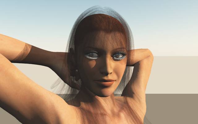

    Como exportar pelo desde Poser a vue
    Estoy utilizando Poser profesional 2012 + Vue 10 y sucede que, importando una v4 a través de collada, las texturas del cuerpo en general se ven bien, pero, el pelo es un desastre. Se ven mal las transparencias.
    Intenté modificar algunos parámetros, pero no logro tener una buena apariencia. En el ejemplo se utilizó hair cecile (que no tiene nada misterioso).
    De que manera se puede mejorar esto?
    Hola, así de primeras es difícil saber que está fallando al importar en Vue con formato collada y únicamente puedo hacer conjeturas. Lo que sí puedo decirte es que Vue, importa el formato Poser de manera nativa, colocando los materiales de forma correcta en su editor, por lo que no entiendo que lo uses. Si te gustan los personajes Poser en Vue, te recomiendo el plugin de skinvue, facilita bastante el trabajo.

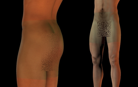

    El área genital del Michael 4 se ve verdosa en Poser
    Hola amigos que tal, mi nombres es italo, estoy hace un par de días muy metido en el Poser profesional 2010 y ya he tenido mis propios avances, he comprado un par de utilidades para practicar.
    Tengo el Michael 4.0 y sus complementos Morph entre otros.
    El problema es que cuando arrastro desde la librería a este personaje a mi ventana de Poser, luego al arrastrarle el all natural, para trabajar con el desnudo, tengo el molesto problema que su tono de piel en el área púbica postura otro color, he intentado teñirle con la herramienta de color el área verdosa, pero es poco lo que se puede hacer con esa herramienta tan básica.
    ¿Cómo lo puedo solucionar?
    Acá el ejemplo de cómo se ve, es desde la cintura, hasta la mitad del muslo.
Nombre: natural.jpg
Visitas: 1421
Tamaño: 72.5 KB
    Espero me tenga un poco de paciencia si es que estoy preguntando algo demasiado obvio, gracias de antemano.
  121. #121
    Oct 2004
    1,434
    Hola, tienes que, aplicarle algún material completo encima de los que lleva tu figura en su librería, no trabajo con Poser hace mucho tiempo, pero me da que sencillamente tiene tintado el color de difusse de otra tonalidad distinta al blanco en la zona de Michael 4 que se llama body:hip, aunque tenga luego un bitmap puesto, el color de fondo altera la tonalidad del bitmap que lleve. Si estuviera en mi casa te lo miraba, pero creo que es eso. Puedes tocar materiales, en la pestaña materiales, busca esa parte del cuerpo de tu personaje y solo te quedaría buscar el apartado Diffuse color.

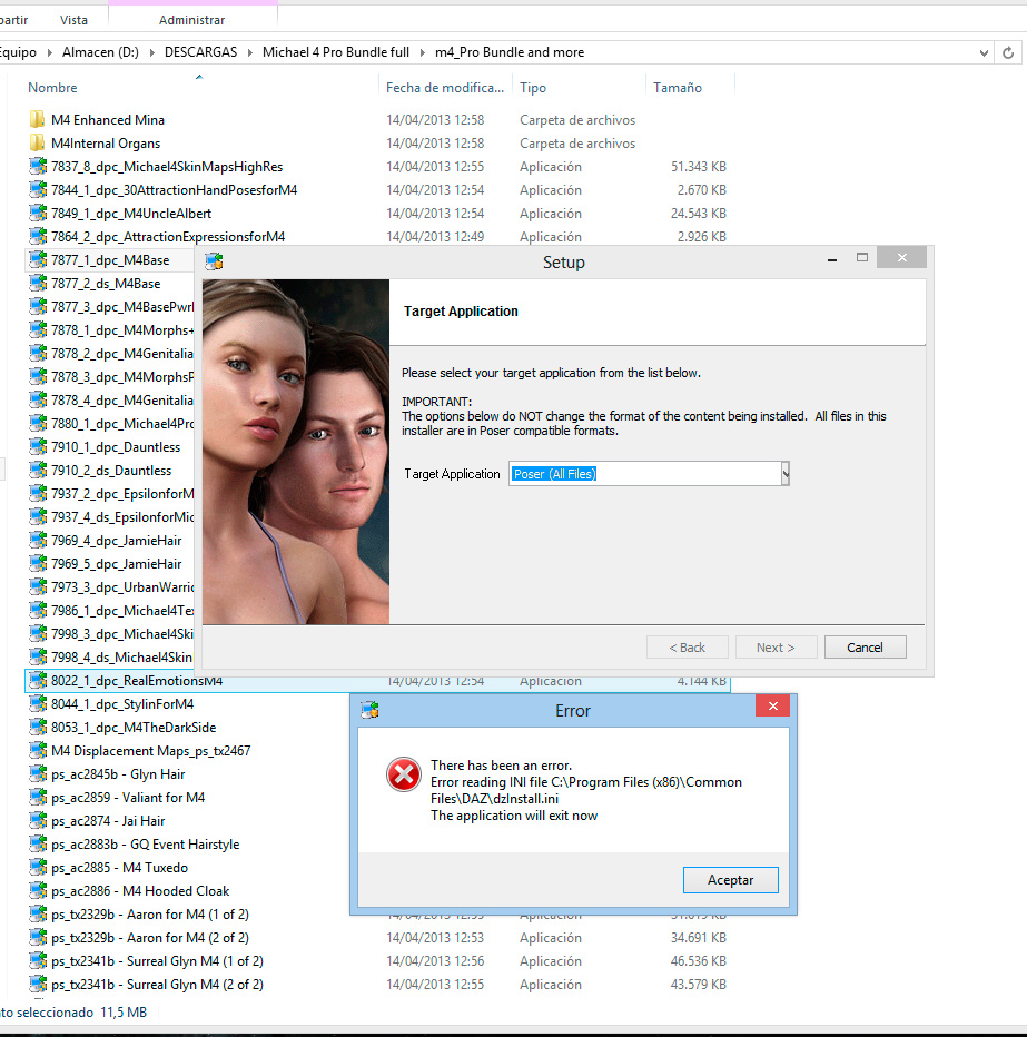

    Problemas al instalar michael4 en Poser
    Hola soy nuevo en el foro, estoy empezando con Poser y soy muy novato con este programa, ando un poco desesperado porque necesito instalar este personaje Michael 4 en Poser pro 2012 y no me deja, me da este error. Tengo Windows 8 pro 64 bits y he instalado Poser pro 2012 64 bits, aunque también se instaló el de 32, no sé si habrá algún problema de compatibilidades, ya no sé qué puede ser. Alguien me puedo explicar cómo carajo instalar estos personajes en el Poser, he mirado en varios sitios ya y nada.
    Gracias de antemano.

    Problemas al instalar Michael 4 en Poser
    Hola soy nuevo en el foro, estoy empezando con Poser y soy muy novato con este programa, ando un poco desesperado porque necesito instalar este personaje Michael 4 en Poser pro 2012 y no me deja, me da este error. Tengo Windows 8 pro 64 bits y he instalado Poser pro 2012 64 bits, aunque también se instaló el de 32, no sé si habrá algún problema de compatibilidades, ya no sé qué puede ser. Alguien me puedo explicar cómo carajo instalar estos personajes en el Poser, he mirado en varios sitios ya y nada. Gracias de antemano.
    Hola qué tal, para empezar cuando instalas el Poser y tienes la máquina qué corre con el Windows a 64 bits, este instala el Poser de las dos maneras tanto a 32 bits como a 64 bits.
    Revisa en archivos de programas que tienes que tener una versión del Poser de 64 bits.
    Lo de Michael 4 es fácil al activar el instalador exe el te dará una ruta a seguir a la carpeta de smithmicro que está en archivos de programa sino te sale, debes de buscar dicha carpeta para qué te lo instale, intenta encontrar dicha carpeta. Y luego hay otras opciones de instalación en una carpeta de mis documentos, pero mejor prueba esta de momento.
    C:\Archivos de programa\smithmicro\Poser 2012.
