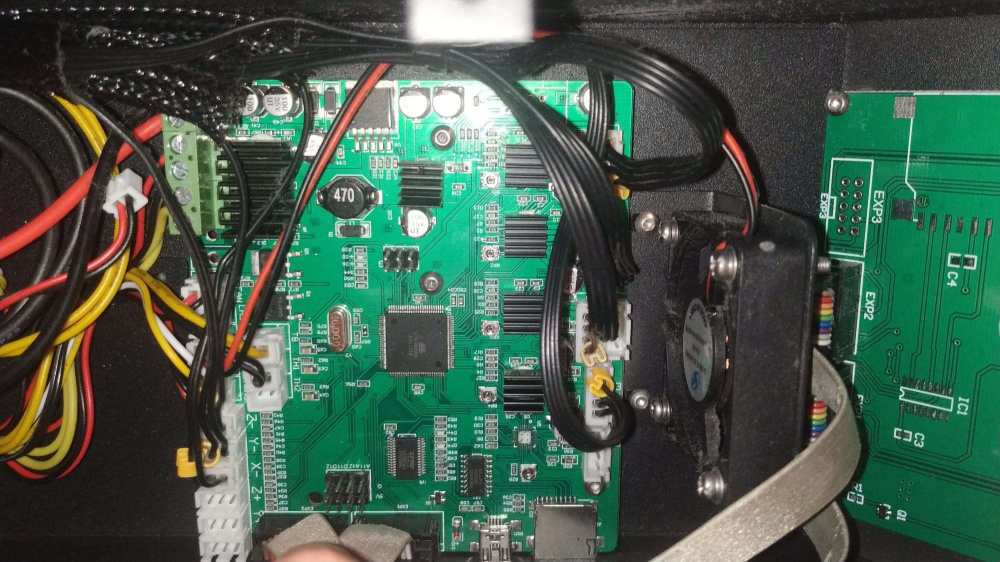

    Hola, buenas. Estaba revisando la placa de mi CR10 mini, ya que al parecer la parte encargada de controlar el eje del extrusor no funciona (no sé si serán los controladores o algún otro componente intermedio). He revisado los motores y funcionan perfectamente, por lo que solo puede ser culpa de la placa. Quería sustituirla por una de 32 bits y no he encontrado modelos con una disposición de los conectores igual a la antigua:

    La mayoría de las placas que encuentro tienen esta disposición:

    Mis dos mayores problemas son, por una parte, si voy a poder colocarla en mi CR10 mini y, por otra, que mi placa original estaba conectada a un display con dos conectores, pero muchas de las placas que encuentro solo tienen un conector tipo EXP1. Querría saber cuál es la diferencia entre conectar tu display a un EXP1 o a EXP1 y EXP2, y si habría un problema de incompatibilidad, ya que he estado mirando por si comprar un display nuevo y, a nivel de electrónica, parece que los que traen un solo conector son exactamente iguales a los que traen dos conectores:

    A mi me suena que los EXP son para pantallas....
    Subo una información de otro tipo de placa
    • Conectores EXP para pantallas LDC/TFT o USART, I2C, CAN
    35,523
    El propósito de los conectores EXP1 y EXP2
    Para entender el propósito de los conectores EXP1 y EXP2 en tu placa, es importante tener en cuenta que su función puede variar según el diseño específico de la placa y su fabricante. Sin embargo, generalmente estos conectores se utilizan para conectar periféricos o componentes adicionales a la placa principal.
    El conector EXP1, por lo general, se utiliza para la conexión de la pantalla o el display en tu impresora 3D. Es probable que este conector sea el encargado de transmitir la señal de video y otros datos relacionados con la interfaz de usuario.
    En cuanto al conector EXP2, puede tener diferentes usos dependiendo de la configuración de tu placa. En algunos casos, puede estar destinado a la conexión de otro tipo de periféricos, como sensores adicionales, módulos de expansión o incluso tarjetas de red adicionales.
    Es importante destacar que la disposición de los conectores puede variar entre diferentes modelos de placas, y no todos los fabricantes utilizan el mismo estándar. Por lo tanto, es recomendable consultar la documentación específica de tu placa o contactar al fabricante para obtener información precisa sobre el uso de los conectores EXP1 y EXP2 en tu modelo en particular.
    En resumen, los conectores EXP1 y EXP2 en tu placa pueden tener distintas funciones dependiendo del diseño de la placa y su fabricante. Por lo general, EXP1 se utiliza para la conexión del display, mientras que EXP2 puede ser utilizado para otros periféricos o expansiones adicionales.
