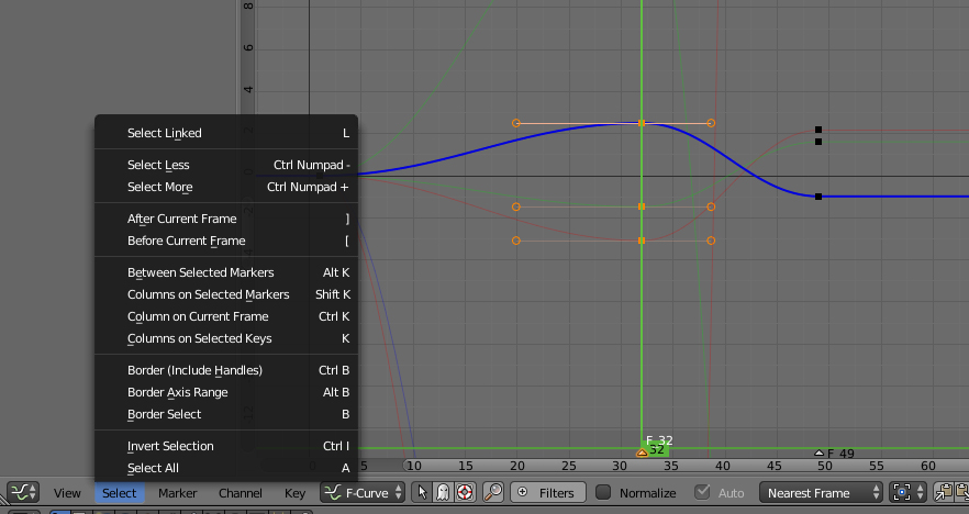

    Hola a todos:
    Quisiera saber para qué sirven:
    Border Axis Range:
    Border(Include Handles):
    Columns on.
    En el menú select del Graph Editor de Blender. Muchas gracias de antemano.

    Es un modo de selección.
    Igual que en el Visor 3D, para seleccionar varios objetos, se utiliza la letra B y sale como un recuadro donde todo lo que esté dentro de el estará seleccionado.
    Lo único que cambia es en que lo que se seleccionan son los KEY
    Y hay tres formas de selección que son
    B
    ALT+B
    CTRL+B.
    Con B, seleccione un KEY (o varios) y los dos puntos del Handle (tiradores) de cada key.
    Alt+B hace una mayor selección pues suele sumar el resto de keys de la animación.
    Ctrl+B selecciona los Key más el Handle izquierdo de cada llave seleccionada.
    Más o menos es eso.

    Disculpa ¿y columns on?

    El COLUMNS (columnas) hace selección por columnas o lo que es lo mismo, todos los KEY que haya en una columna.
    En concreto son 4.
    Alt+K
    Shift+K
    Ctrl+K
    K.
    Los dos primeros. Alt+K y Shift+K requiere que se hayan colocado primeros marcadores (Marker)
    Alt+K selecciona todos los KEY que hayan en el marcador seleccionado (o varios marcadores a la vez)
    Shift+K Selecciona todos los KEY que hayan en la columna del marcador seleccionado (solo una columna).
    Ctrl+K selecciona todas las KEY que haya en ese frame en concreto.
    K (que es el que preguntas) funciona de la siguiente manera. Si en una columna hay varios KEY, seleccione UNo solo (clic derecho ratón) y al presionar K (Columns on Selected Keys) se seleccionará el resto (de la misma columna.
