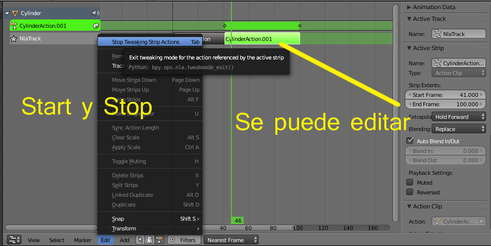

    El Start Twueaking Strip Action
    Más o menos la traducción es:
    Entre en el modo de ajustar para la acción la qué hace referencia la tira activa para editar sus fotogramas clave
    Y es seleccionar una de las acciones y se puede editar cambiando, por ejemplo, la duración, sin tener que borrarla del NLA, ir al Dope Shet para cambiarla.
