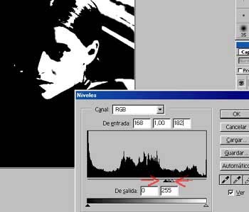

    Empezaremos por la capa superior luces. Seleccionamos la capa y abrimos el ajuste niveles (imagen/ajustar/niveles Control + l). En esta capa debemos conseguir la luz fuerte de la fotografía y una buena silueta de luz en la que se aprecien, con buen detalle, los ojos, la nariz y la boca, al igual que otros detalles adicionales, pero siempre dejando un efecto de muy alto contraste manejando las manecillas del efecto niveles siempre muy juntas. Si os fijáis se parece mucho a la forma de iluminar de algunos cómics. Los valores que he usando ahí pueden variar dependiendo de cada imagen. Una vez aceptemos el ajuste, bajamos la opacidad de la capa a 80% y le cambiamos el modo a trama.

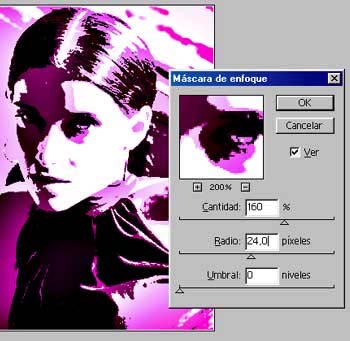

    Y aplicar el efecto filtro/enfocar/máscara de enfoque con unos valores similares a los de la figura. Cantidad y radio elevados. Pero esta no es una ciencia cierta y el jugar con los valores arriba y abajo es lo que queda. Un consejo para obtener buenos resultados es guardar los detalles y no permitir que se quemen zonas, pero a la vez que se formen esos degradados tan vistosos que son la chispa y objetivo de este efecto.
