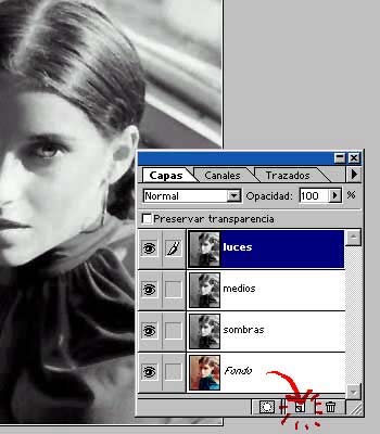

    Duplicamos la capa fondo, para hacerlo más rápido y fácil posible pinchamos sobre ella y soltamos sobre el botón de la hoja del panel capas tal y cómo se muestra en la imagen. Después debemos desaturar la imagen (imagen/ajustar/desaturar mayúsculas + Control + u). Si la imagen es demasiado pálida u oscura podemos usar los efectos de contraste y niveles automáticos para corregirlos (imagen/ajustar/niveles automáticos mayúsculas + Control + l y imagen/ajustar/contraste automático Alt+mayúsculas.+Control + l). Repetimos la capa un par de veces más, hasta tener 3 copias de la misma, y les ponemos esos nombres. Luces, medios y sombras. Esto no es esencial, pero ayuda a comprender su función. Y por último creamos una nueva capa vacía (capa/nueva/capa. Mayúsculas+Control + N o pinchando en el botón de la hoja del panel capas) entre la capa fondo y la capa sombras y la rellenamos con un color vivo y plano (usando la herramienta bote de pintura o Alt+back space), nada de degradados por ahora.

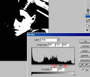

    paso 3 : posterizando a base de niveles capa luces:

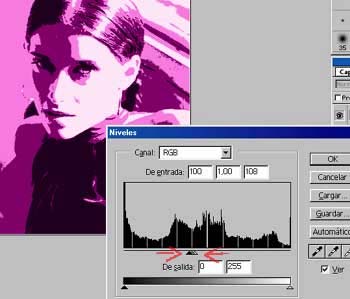

    Empezaremos por la capa superior luces. Seleccionamos la capa y abrimos el ajuste niveles (imagen/ajustar/niveles Control + l). En esta capa debemos conseguir la luz fuerte de la fotografía y una buena silueta de luz en la que se aprecien, con buen detalle, los ojos, la nariz y la boca, al igual que otros detalles adicionales, pero siempre dejando un efecto de muy alto contraste manejando las manecillas del efecto niveles siempre muy juntas. Si os fijáis se parece mucho a la forma de iluminar de algunos cómics. Los valores que he usando ahí pueden variar dependiendo de cada imagen. Una vez aceptemos el ajuste, bajamos la opacidad de la capa a 80% y le cambiamos el modo a trama.

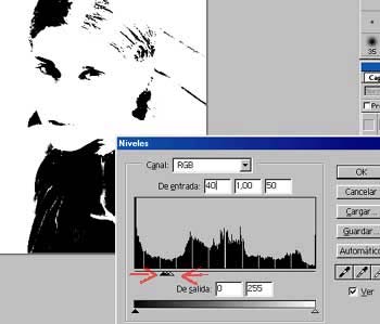

    Ahora nos vamos a la 3ª capa y repetimos la operación, niveles (imagen/ajustar/niveles Control + l). Consejo: para abrir de nuevo el efecto con los últimos parámetros usados pulsa Alt+Control + N (también funciona con otros ajustes como equilibrio de color, curvas y todos los filtros). En esta ocasión debemos sacar la sombra más fuerte de la cara dejando la imagen prácticamente blanca con solo unos pocos detalles en los ojos y la boca. Es muy importante en este paso que los ojos y la boca queden bien definidos, que se aprecie el globo ocular y la comisura de los labios. Aceptamos y la dejamos a 80% de opacidad y modo multiplicar.

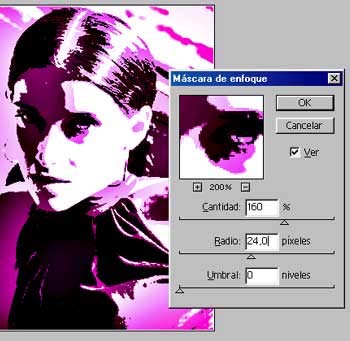

    paso 4: el efecto final.
    Una vez tenemos todas las capas funcionando perfectamente toca fusionarlas en una sola (capa/acoplar imagen o mayúsculas + Control + e).
    Y aplicar el efecto filtro/enfocar/máscara de enfoque con unos valores similares a los de la figura. Cantidad y radio elevados. Pero esta no es una ciencia cierta y el jugar con los valores arriba y abajo es lo que queda. Un consejo para obtener buenos resultados es guardar los detalles y no permitir que se quemen zonas, pero a la vez que se formen esos degradados tan vistosos que son la chispa y objetivo de este efecto.

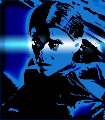

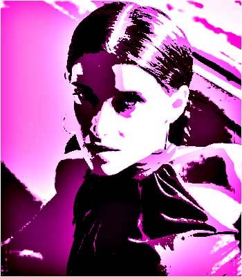

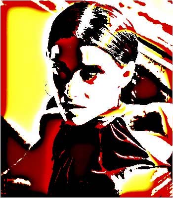

    Galería de resultados .
