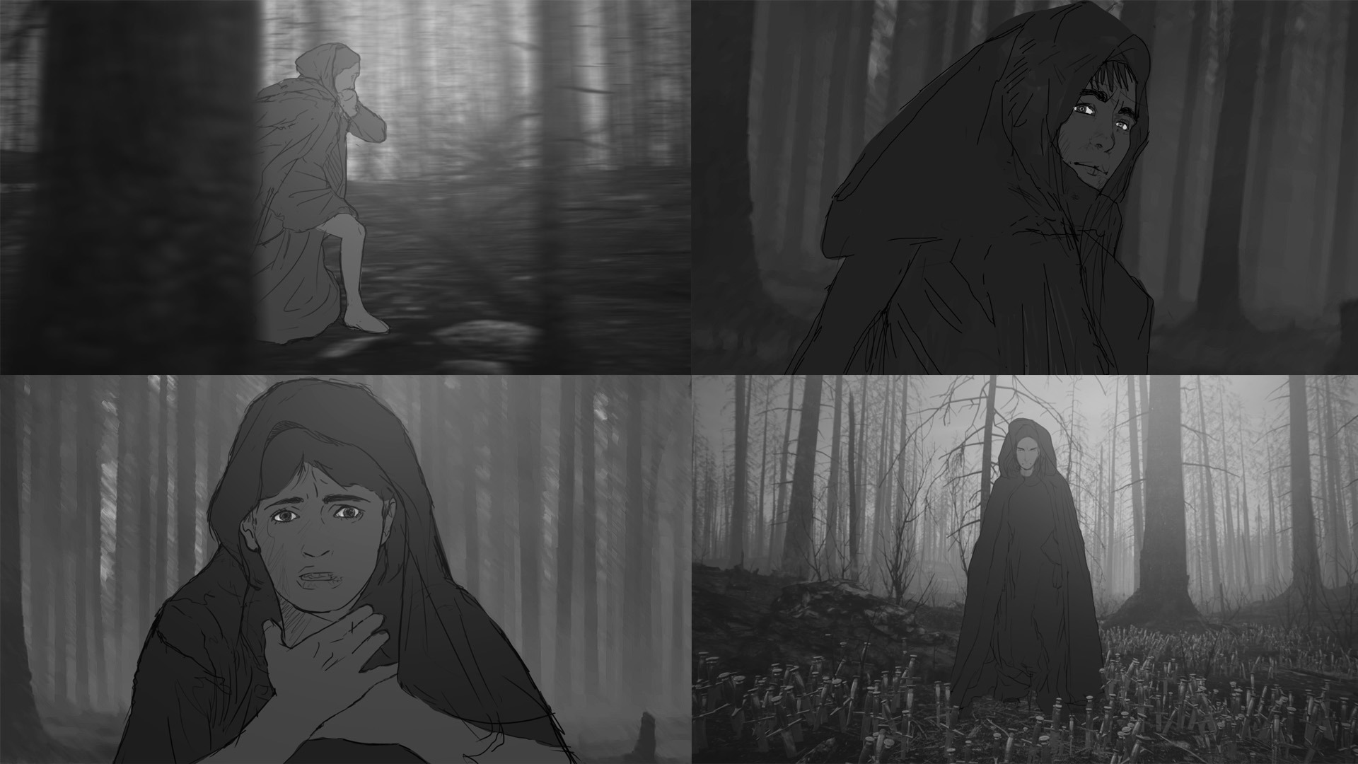

Conceptos visuales
El autor dibujó varios storyboards para planear la historia de un cortometraje, pero al final, casi ninguno de ellos se usó debido a que la actuación facial de los personajes generados por computadora en tiempo real no fue del 100%. A pesar de los cambios de ideas, trabajar en el moodboard en ambos estilos, tradicional y digital, no fue una pérdida de tiempo, ya que le permitió al autor crear algunas ideas de arte conceptual y diseño con herramientas como Procreate y Unreal Engine. Además, el autor jugó mucho con Lumen y Nanite.

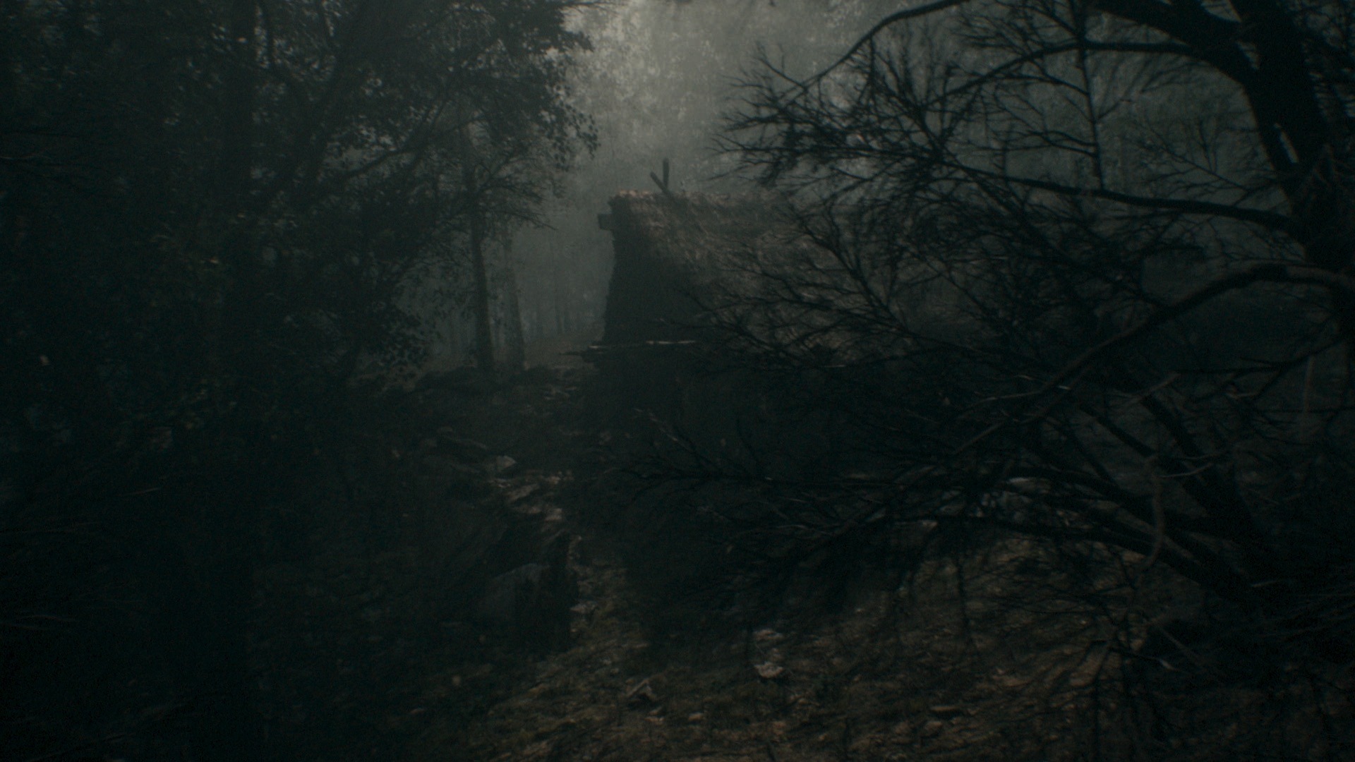

Cinemática onírica en Unreal Engine 5 para transportar a la audiencia a un pequeño pueblo medieval
El autor decidió crear una cinemática de dos minutos en Unreal Engine 5 como prueba de concepto para un proyecto real. Él considera que Unreal Engine es una herramienta increíble para cineastas y ha trabajado con ella durante seis años. El objetivo de la cinemática era recrear una atmósfera específica que transportara a la audiencia a un pequeño y oscuro pueblo medieval en Umbría, lejos de la civilización elegante. Para lograr esto, optaron por la narración en primera persona que provoca ansiedad. La cinemática se centraría en el punto de vista de Himiltrude, en una representación onírica de su destino y sus miedos.

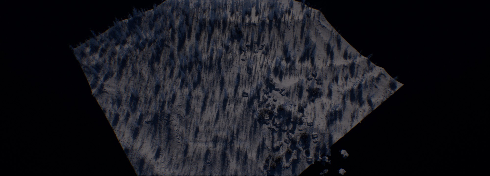

Entornos fotorrealistas para un proyecto sin fines de lucro utilizando Unreal Engine y activos personalizados en Blender
El equipo trabajó en un proyecto sin fines de lucro y necesitaba obtener el máximo resultado en poco tiempo. Utilizaron productos de MAWI, Dviz, Quixel y Sketchfab para crear el entorno y seleccionar modelos fotorrealistas. Personalizaron los activos para evitar FPS bajos y bloqueos inesperados. Los árboles en Unreal Engine no funcionan perfectamente, por lo que tuvieron especial cuidado en explotarlos con cinematografía y posiciones de cámara. También modelaron activos específicos desde cero en Blender, como las estatuillas de bronce que aparecen al principio.

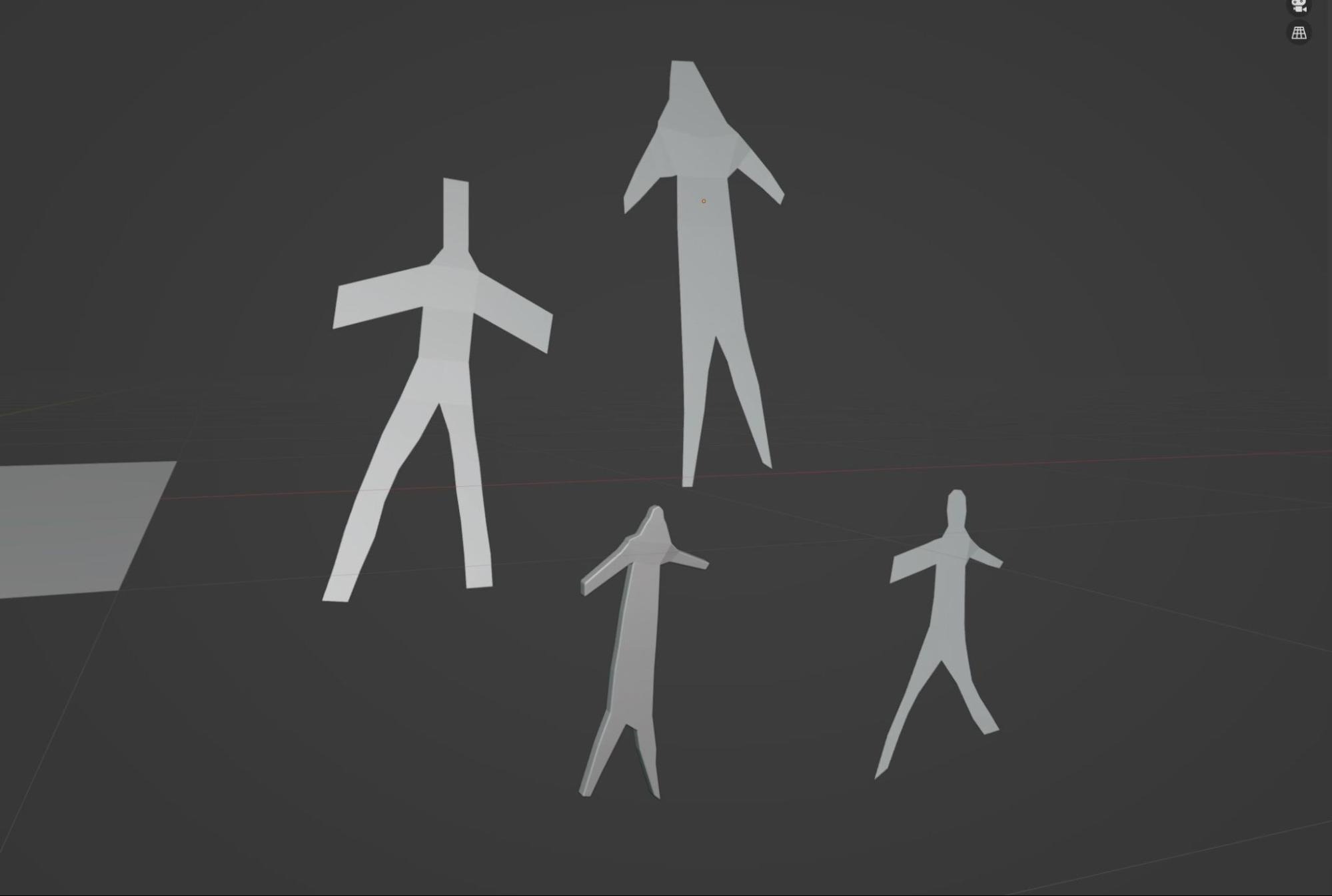

Animaciones y ropa
Se decidió incluir pollos negros en la historia para subrayar la naturaleza oscura de la narración y del personaje principal invisible. Los activos de Animalia se utilizaron para crear los pollos negros, cambiando sus texturas y materiales. También se trabajó en las interpolaciones de animación. Se usaron conjuntos de animación de Mixamo para la captura de movimiento y las túnicas se modelaron en Marvelous Designer. Las texturas y materiales se crearon en Substance 3D Painter y el diseñador de vestuario histórico Daniele Gelsi supervisó cada aspecto artístico. En la escena final, hay figuras encapuchadas esperando al protagonista frente a una gran fogata.

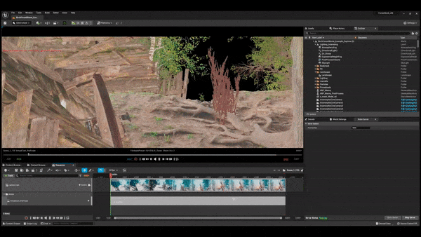

Luces y cámaras
Durante la fase de preproducción, se realizaron pruebas con la cámara virtual Unreal (Live Link VCAM) para establecer la dirección y la fotografía en tiempo real, lo que permitió gestionar todos los detalles técnicos de la cámara utilizada. Utilizando un iPhone y un iPad, se grabaron cientos de versiones de todos los planos y se agregaron capas adicionales en los ejes X o Z para simular una caminata o carrera más larga en las tomas donde se necesitaba una ruta más larga. Esta fue considerada la fase más emocionante del proceso.
