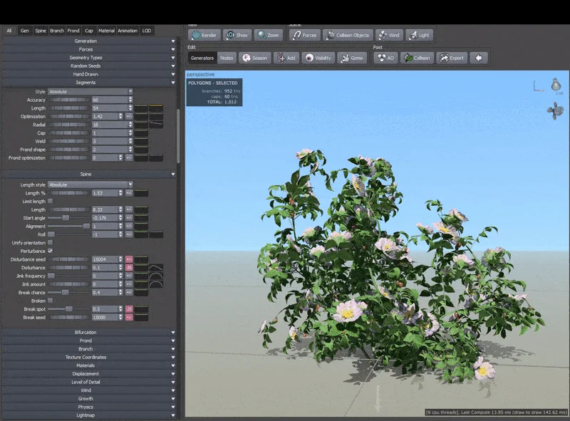

Uso SpeedTree para todas mis mallas de vegetación, apenas he empezado a sacar partido a este software, pero realmente disfruto del flujo de trabajo y la velocidad con la que trabaja. Te da el poder de ajustar cada aspecto de la malla que estás creando. Lo uso principalmente de forma procedural, pero también ofrece la oportunidad de modelar y esculpir activos.
Empiezo con un tronco para cualquier tipo de malla de follaje. Utilizo el modo pasos absolutos en el menú de generación para crear flores; porque tiene más control sobre los tallos. Luego, modifico los parámetros para que coincidan con el modelo con las referencias.
Los principales ajustes que hice están en los menús generación, columna vertebral y segmentos. Sin embargo, cuando se trata de hojas para árboles, paso tiempo en el menú deformación para agregar realismo adicional.
Luego he agregado pequeñas mallas de ramas y empecé a ajustar nuevamente mientras mantenía las referencias en mente.
El follaje con SpeedTree
Creando ruinas en el bosque comprobando las proporciones
Utilizo el modo Proporcional porque puedo controlar fácilmente la posición de las ramas en el menú de generación. Experimento con Primero y Último para mover las ramas a lo largo de los tallos.
El siguiente paso es aplicar una malla de hojas a la planta y ajustar y ajustar la configuración principal en el menú generación. Finalmente, aplico características aleatorias adicionales y aumento la legibilidad de la malla en el menú deformación.
Para agregar materiales a las hojas, uso el editor de materiales incorporado y agrego atlas de alta calidad de Megascans o de Textures.
Una vez terminado el modelo, siempre me gusta implementar fuerzas para agregar un toque más de realismo al modelo; aplicar un modificador de viento, ajustar la intensidad a mi gusto y, finalmente, exportar toda la información a Unreal Engine. Al hacerlo, ahorro tiempo configurando las fuerzas del viento en UE, teniendo en cuenta lo rápido que es el proceso dentro de SpeedTree.
Una ventaja de usar SpeedTree es que al exportar todo en Unreal Engine, genera automáticamente los materiales, que vienen con información de color de vértice. Eso permite pintar en detalles extra.
Estos son los menús donde paso la mayor parte de mi tiempo
En el menú Generación, puede decidir cuántos tallos/troncos/hojas de hierba desea para el modelo y ajustar la rotación, la distancia entre las diferentes plantas de flores o la distancia entre los tallos de la flor. En los menús Columna vertebral y Segmentos, puede aplicar los ajustes medios. Además, para las mallas de hojas, paso tiempo extra en el menú Deformación, para rotarlas, doblarlas, escalarlas, curvarlas y torcerlas.

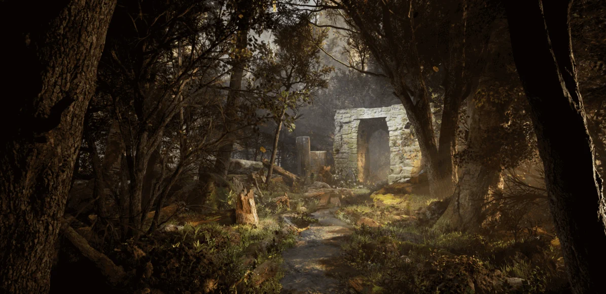

Una vez realizada la base de composición e iluminación, lo primero que hago es crear un Actor cinecámara para configurar el punto de vista del render final y tener una idea clara de cómo será mi escena final desde el principio. Así puedo ajustar el FOV en función de la referencia, al hacerlo, no tendré que perder el tiempo cuidando áreas pequeñas que no serán visibles en el renderizado final.
Un recurso que sugiero es un video de exhibición de Feng Zhu, donde revisa la composición del entorno y particularmente habla sobre la posición de la cámara. Da pautas generales, seguidas de una inmersión profunda en el tema.
Después, he utilizado la ventana gráfica cinematográfica en el editor para comprender cuál será la posición óptima de la cámara para el renderizado final y tener mayor sensación de espacio en mi escena. A partir de ahí, empiezo a trabajar y ajustar la composición.
Quería evitar enfoques muy simétricos, pueden ser aburridos para el espectador, prefiero experimentar con la asimetría. Cuando tuve un punto de partida decente en cuanto a composición, hice un renderizado rápido y lo traje a Adobe Photoshop. A partir de ahí, divido manualmente la escena en 3×3 y examino la posición de mi punto de enfoque y cómo podría hacer que toda la composición sea más interesante.

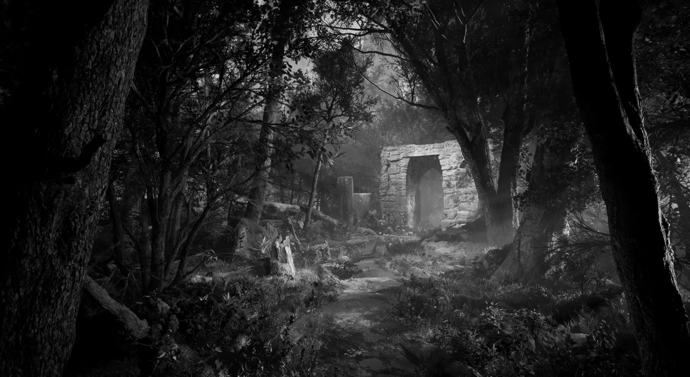

Otra cosa importante que hice fue aplicar un filtro en blanco y negro al render para comprobar dónde se valora la imagen y si la zona más brillante corresponde a donde quiero que el espectador se enfoque.
En este caso, la iluminación funcionaba a la perfección; porque sin ningún postproceso pude crear un sutil efecto de viñeta con solo colocar accesorios y ajustar la luz.
El objetivo final de esta comprobación es examinar la escena en detalle y asegurarte de que el nivel de contraste es el deseado. Al observar el render en blanco y negro, se puede confirmar que el contraste de luz entre el punto de enfoque y el entorno circundante está ayudando a guiar los ojos hacia el arco.

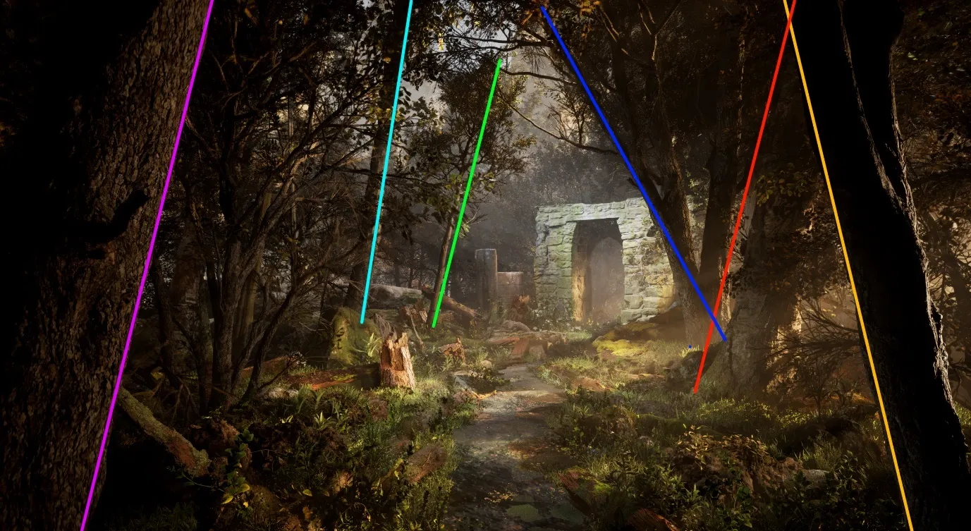

Además, aproveché la vegetación de mi escena para crear líneas de guía fuertes y sutiles hacia el arco. Por ejemplo, decidí colocar dos grandes árboles justo en primer plano, con el objetivo de enmarcar la escena. Este fue un gran cambio en la escena, y el resultado ayudó a guiar los ojos hacia el arco y no perderlo en el bosque. Además, un ajuste sutil que hice fue tener los árboles inclinados en ángulos ligeramente diferentes para evitar la repetición tanto como sea posible.

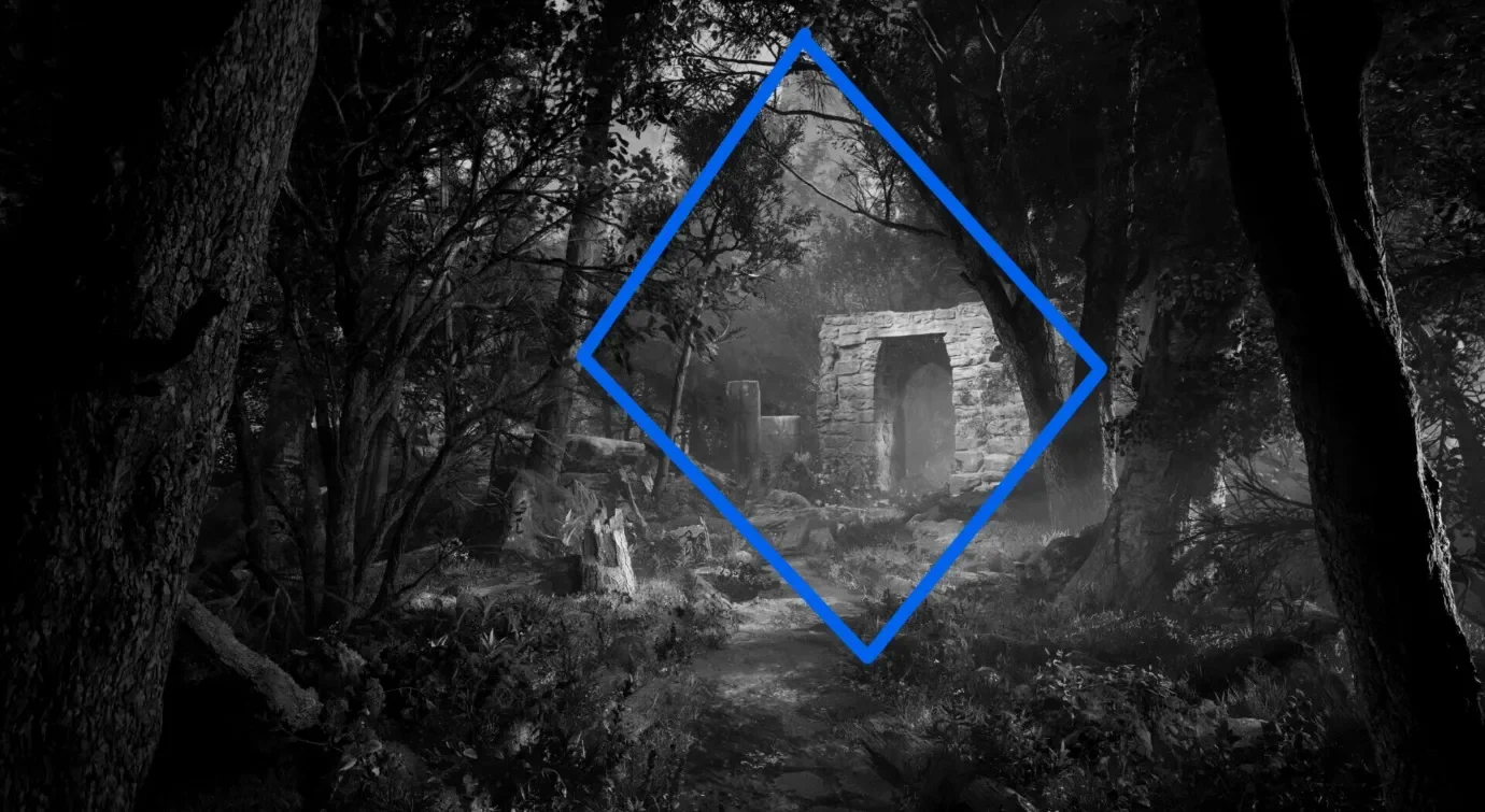

Escudriñar las composición
Un último paso que hice fue importar el render en Adobe Photoshop de nuevo e investigar a fondo la composición. Estudié hacia dónde apuntaban mis líneas guía y noté que la composición creaba pequeñas áreas de interés alrededor del arco convergiendo toda la atención. Gracias a las líneas de guía, es casi como si los ojos estuvieran caminando por el camino junto a la corriente de agua, confinados por los árboles y dirigiéndose directamente al arco.
