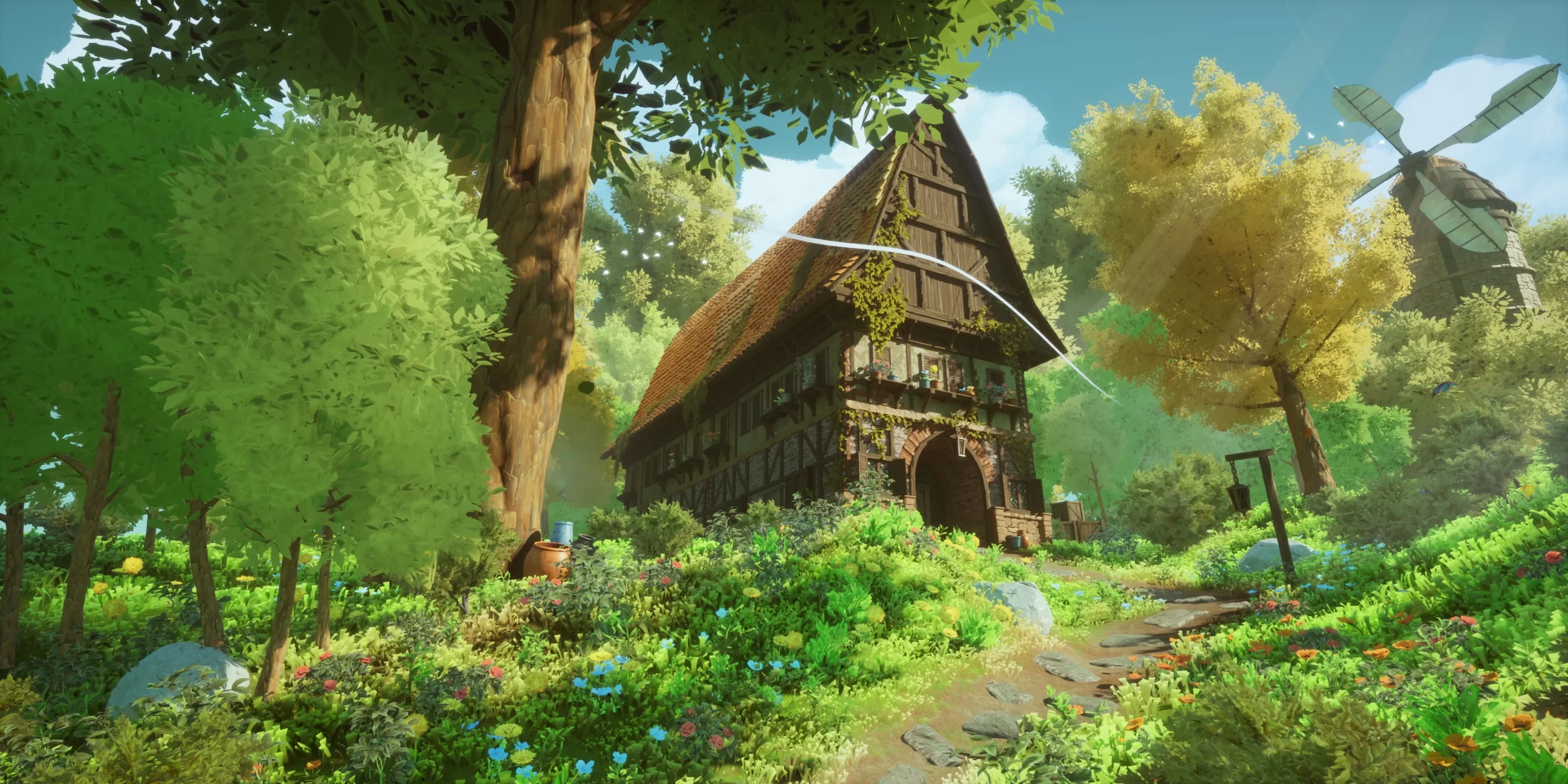

Utilizo el flujo de trabajo Lumen en Unreal Engine 5 para la iluminación de mi escenario diurno, ya que la luz de rebote en tiempo real lo convierte en una herramienta muy poderosa. Para esta escena, la mayor parte de la iluminación proviene de la luz direccional principal. Para tener más control sobre la profundidad de la escena y tomar decisiones como artista, he elegido usar el método de exposición manual. Además, utilizo la temperatura para controlar el color de la luz, ajustándola a 5500 para crear una sensación cálida y luminosa. También agrego niebla de altura exponencial con un ligero tinte verde para establecer el estado de ánimo deseado.

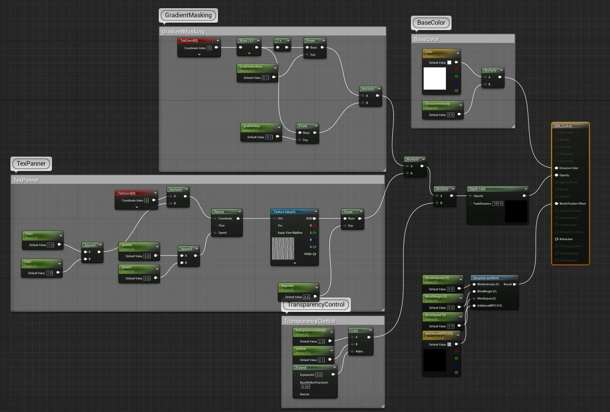

Además, he creado un efecto falso de rayos divinos en la escena diurna mediante el sistema de materiales de Unreal, asignándolo a una malla cilíndrica.
Para lograr la profundidad de sombras deseada en mi escena, decidí añadir vegetación fuera del campo de visión de la cámara y utilizar estos modelos de plantas para bloquear la luz. Mi principal objetivo era garantizar que el camino en la escena fuera una guía visual para el espectador. Para ello, bloqueé la luz de las plantas ubicadas al lado del camino, asegurándome de que la atención del espectador no se desviara con información innecesaria.

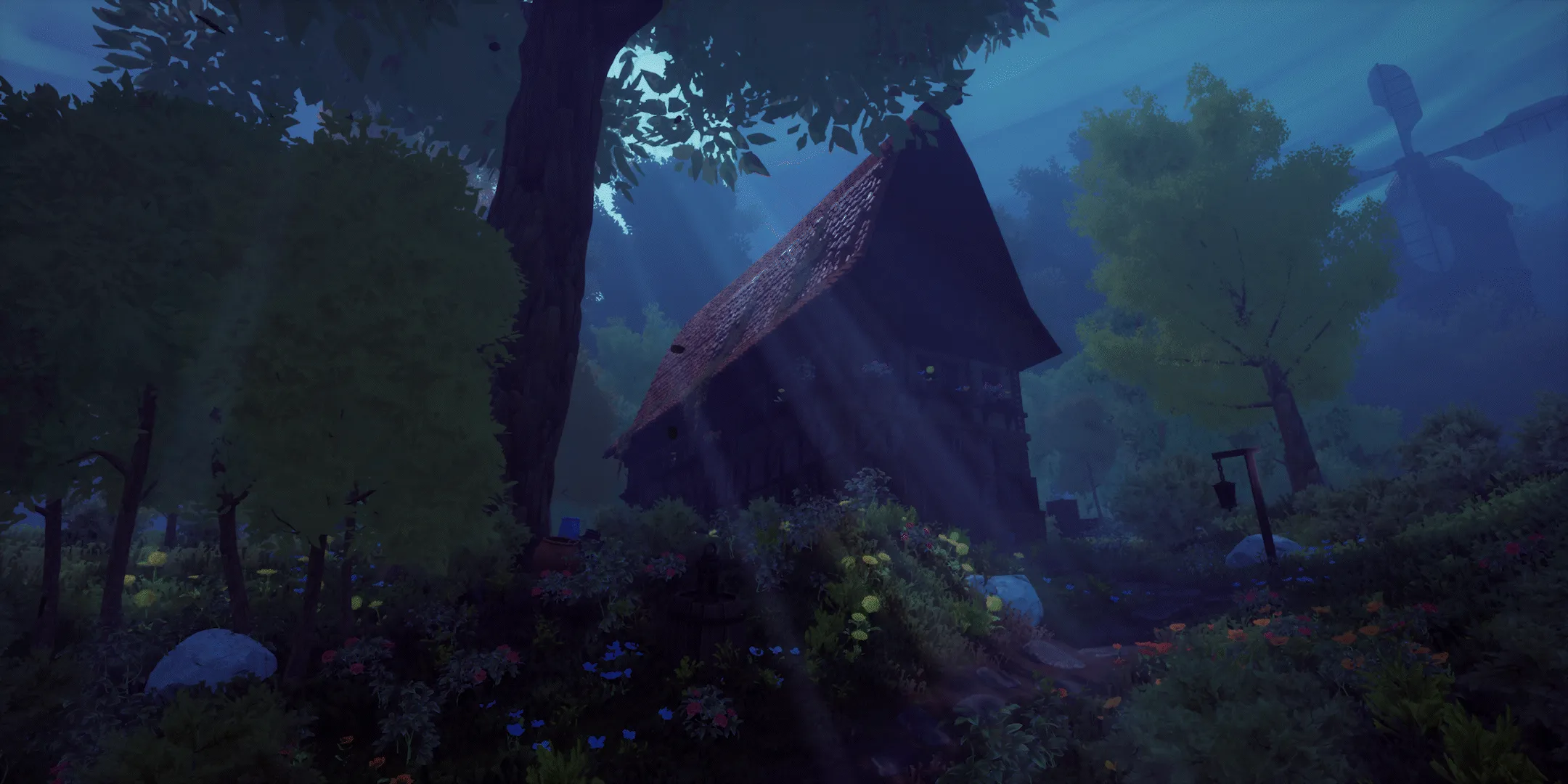

Para crear una escena nocturna bien iluminada, se debe tener en cuenta que puede ser un desafío, pero también puede ser muy divertido. Para empezar, hice hincapié en la niebla en la escena para establecer un tono general azul. Luego, utilicé la luz direccional para crear un rayo divino con un haz de luz. Además, agregué lámparas como fuentes de luz prácticas en la escena, ya que son cruciales en las escenas nocturnas.
En lugar de utilizar la luz del sol y las sombras para guiar la atención del espectador, como lo hice en la escena diurna, utilicé linternas con luz cálida. Además de utilizar el material emisivo de la linterna, creé puntos de luz correspondientes para establecer la información de iluminación correcta. Las luces cálidas añadieron riqueza a la escena general de tonos fríos.
Además de las linternas, utilicé el sistema Niagara para crear efectos visuales de luciérnagas con colores emisivos cálidos que revolotean libremente en la escena, y coloqué grupos adicionales alrededor de las linternas para simular el comportamiento de fototaxis de los insectos. El VFX es un emisor de Niagara muy básico, pero estos píxeles en movimiento realmente ayudan a dar vida a la escena. Por último, agregué luces de borde a los objetos de la escena para iluminar sus siluetas y hacer que se destaquen.
