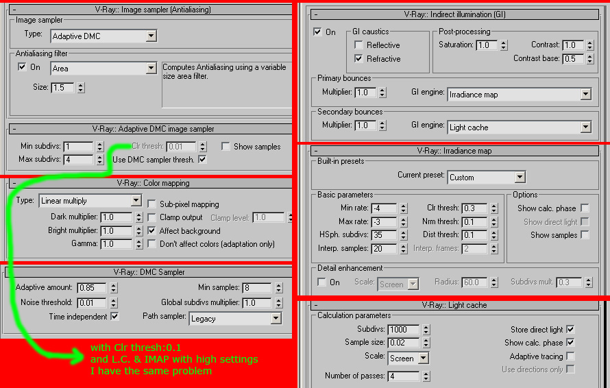

    Hola a todos. Tengo un problema con el antialiasing de Vray. Al componer varias partes de una misma imagen renderizada con Vray matte, estas no coinciden exactamente, a pesar de que la geometría está perfectamente soldada.
    ¿Alguien sabe cómo solucionar esto? Agradezco cualquier ayuda. ¡Saludos!
    Adjunto un ejemplo de lo que me sucede.

    Para solucionar el problema de antialiasing en Vray, puedes probar lo siguiente:
    Asegúrate de que la resolución de la imagen sea lo suficientemente alta para evitar problemas de pixelación y distorsión.
    Ajusta la configuración de antialiasing de Vray en la pestaña "Settings" del renderizador. Puedes aumentar el valor de "Antialiasing Subdivisions" para mejorar la calidad de las líneas y bordes.
    Utiliza un mapa de z-depth para definir la profundidad de los objetos y así lograr una mejor separación en la composición.
    Si estás utilizando la opción de Vray matte, asegúrate de que esté configurada correctamente. Verifica que los objetos que se desean aislar tengan el material Vray Matte aplicado y que la configuración de los canales alfa esté definida correctamente.
    Considera utilizar el canal alfa en lugar de Vray matte, ya que suele ofrecer mejores resultados en cuanto a la precisión de los bordes y la calidad general de la imagen.
    Si ninguno de estos métodos funciona, considera utilizar otro software de renderización o consulta con el soporte técnico de Vray para obtener ayuda adicional.
    Espero que esto te ayude a solucionar el problema de antialiasing en Vray. ¡Buena suerte!
