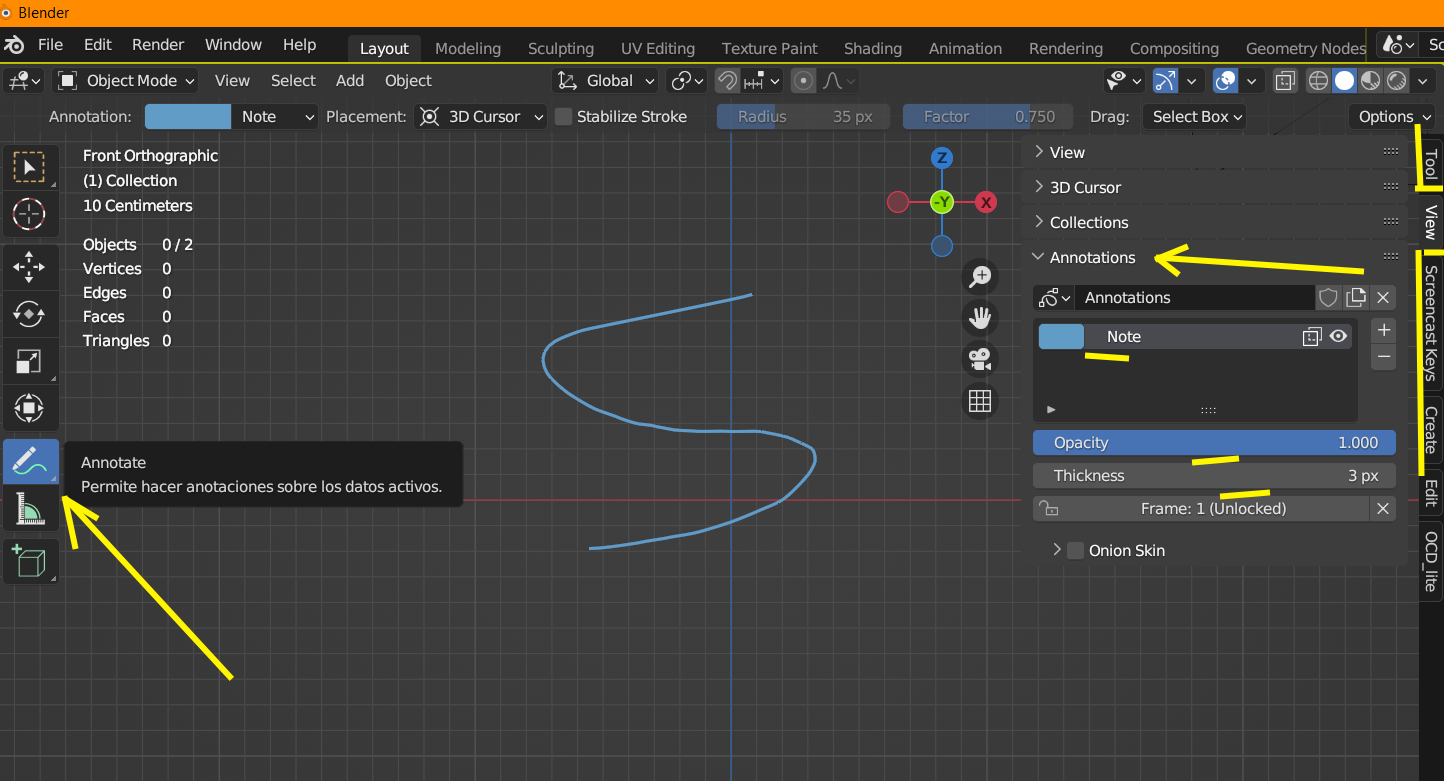

    Hola. Estoy haciendo un curso básico de Blender en Domestika que me está ayudando con cosas que antes no sabía cómo hacer. El profesor estaba diseñando un busto y de repente su cursor se transformó en un lápiz para dibujar la forma del busto en 2D, para después adaptar las formas modeladas a su dibujo. Él usó una versión más antigua de Blender y yo tengo la 3.5.0, así que estoy un poco perdido sobre cómo hacer lo mismo.
    Intenté activar el Addon "Grease Pencil Tools" que aparece en la barra de herramientas derecha, pero no puedo activar ninguna de las opciones que ofrece. Siento que esto no es la herramienta en sí misma, sino que son subherramientas que se usan con ese lápiz. Me gustaría que alguien pudiera aclararme esto.
    Agradezco cualquier comentario y si alguien pudiera ofrecerme una solución para poder dibujar en Blender y adaptar las formas modeladas a mi dibujo, sería de gran ayuda. Gracias de antemano.

    Muchisimas gracias!!! Muy aclaratorio.
