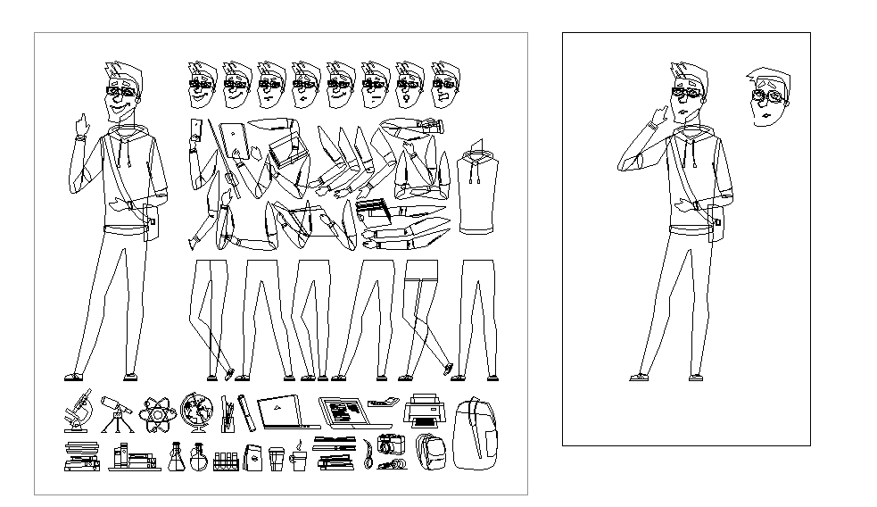

    Hola. Alguien podría decirme cómo puedo quitar este modo de espacio de trabajo y que se vea normal, por favor.
Nombre: problema.PNG
Visitas: 669
Tamaño: 43.4 KB

    Entiendo que cuando se inicia Illustrator el proyecto ya te aparece así, si se trata de eso y quieres restituir la interfaz de usuario prueba a pulsar el atajo de teclado Alt+Control+Mayúsculas mientras inicia Illustrator, cuando haya iniciado, si no está como quieres, cierra el programa y lo abres de nuevo.
    27,512
    3603
    5133
    Otro método, es eliminar el archivo Adobe Illustrator Prefs, que es donde se guardan las preferencias, una vez lo borres inicia el Adobe Illustrator y lo tendrás como nuevo. Para ello tienes que ir a tu unidad de disco duro y <nombredeusuario>\AppData\Roaming\Adobe\Adobe Illustrator <versión que sea> Settings\es_ES*\x64\Adobe Illustrator Prefs
    También presupongo que tienes Windows.
