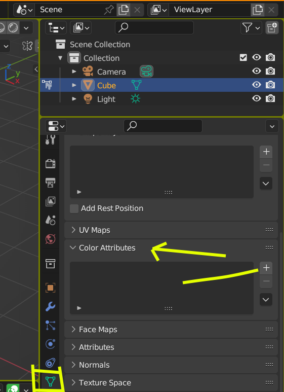

    Podría ser que hubieras desactivado la opción de "Color Atributtes"
    Mira a ver si lo tienes con un nombre o borra y empieza de nuevo...

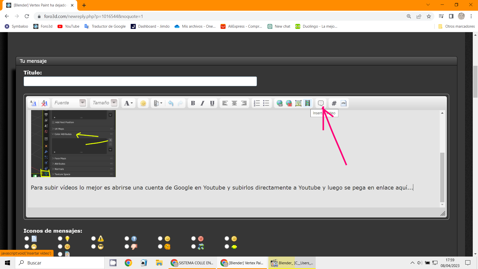

    Para subir vídeos lo mejor es abrirse una cuenta de Google en Youtube y subirlos directamente a Youtube y luego se pega en enlace aquí...

    Si no te funcionara, como último remedio sería poner los valores por defecto de Blender, pero perderías todos los addons y configuraciones que le hayas hecho a Blender.
    También puedes guardar lo que tengas y luego intentar hacer un Append del Oso solo desde un .blend nuevo.
    https://www.youtube.com/watch?v=oJO9...vEvw-GrwrWqa3k

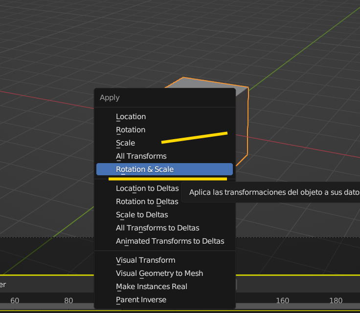

    Parece tener un BUG (error) el .blend
    De todas formas para solucionarlo, solo tienes que exportar el oso en formato OBJ por ejemplo, que es el mas sencillo y luego lo importas en un nuevo .blend.
    En cuanto a lo que dices del achatado, antes de exportar lo seleccionas y con Ctrl+A aplicas la escala con Scale o mejor Rotation&Scale
