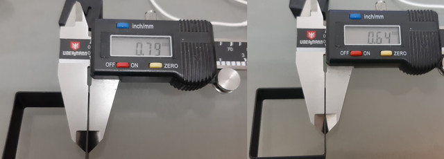

    Aquí les muestro las medidas de los lados para que puedan ver que si están bien calibrado el flujo, la medida de la izquierda es de los lados que están bien y la fotografía de la derecha es del lado que tiene la rugosidad, es como si tuviera micro bolitas que hacen que ese lado fuera más grueso. Probé con otro filamento, y obtuve el mismo resultado.
    El filamento negro es PLA+ de Esun.
    El filamento blanco es PLA de Flibox.
