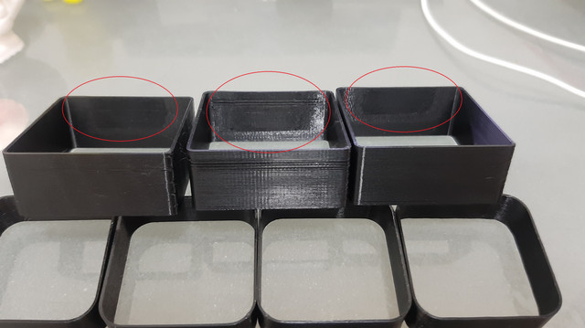

    Hola a todos, tengo 2 impresoras enfermas, realmente todo comenzó con mi Ender 3 Pro la cual contagió por así decirlo a mi Ender 5. Muchos dirán que es una locura, pero la verdad es que no sé como llamarlo, les cuento como pasó y quisiera que alguien me ayude a solucionarlo.

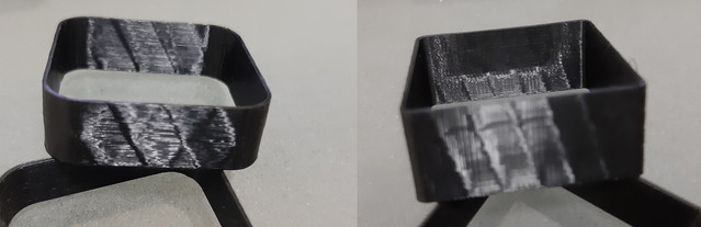

    Quise cambiar la boquilla de 0.4 milímetros a 0.3 milímetros de mi Ender 3, lo hice, y luego comencé a calibrar los pasos del extrusor. El problema comenzó cuando calibré el flujo. Me salía como unas líneas inclinadas en todo el perímetro externo e interno como pueden ver en la fotografía de la izquierda y en el lado derecho de las caras internas del cuadrado había como una parte rugosa, como si hubiera habido flujo en esa zona, como pueden ver en la fotografía de la derecha.

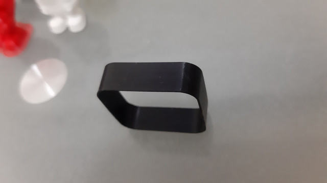

    Entonces recordé que en Youtube había visto un video en el cual quitaban esas ondas o líneas inclinadas con los famosos TL-Smoothers, así que como ya tenía varios de esos, coloqué uno de ellos en el extrusor de la Ender 3 pro y como por arte de magia se fueron esas ondas, como pueden ver en la siguiente fotografía.

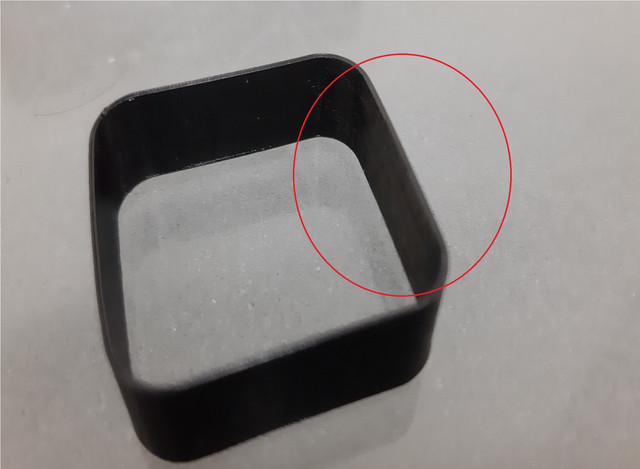

    Pero no se quitó el problema de esa rugosidad como pueden ver aquí:
Nombre: 20210214-190627.jpg
Visitas: 82
Tamaño: 40.9 KB

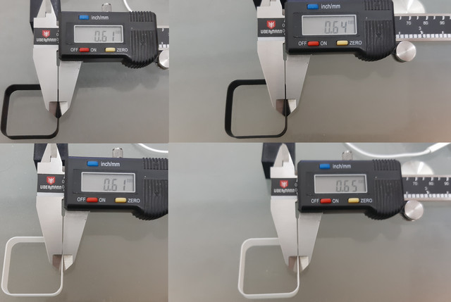

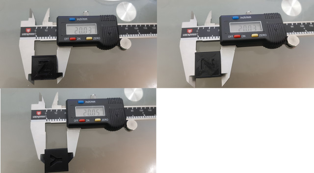

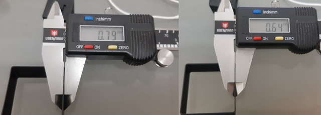

    Aquí les muestro las medidas de los lados para que puedan ver que si están bien calibrado el flujo, la medida de la izquierda es de los lados que están bien y la fotografía de la derecha es del lado que tiene la rugosidad, es como si tuviera micro bolitas que hacen que ese lado fuera más grueso. Probé con otro filamento, y obtuve el mismo resultado.
    El filamento negro es PLA+ de Esun.
    El filamento blanco es PLA de Flibox.

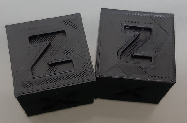

    Esta es la fotografía de la parte superior de un cubo de calibración, en la cual se ven aberturas, aunque el flujo supuestamente ya esta calibrado, ya que ya me da el grosor de dos paredes según las fotografías de arriba, pareciera que le faltara flujo en las capas superiores. Por cierto el flujo lo he calibrado en 86 por ciento para boquilla de 0.3 milímetros.

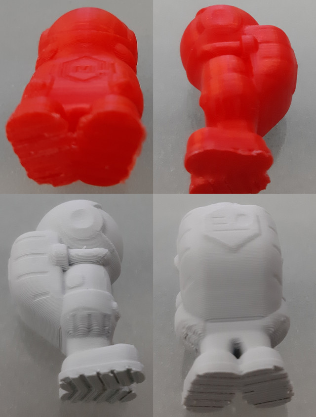

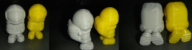

    Las impresiones se ven bien, como les muestro en las siguientes fotos
    Estas son las impresiones del astronauta de la Ender 3 pro, en 2 filamentos:
Nombre: 20210214-193013.jpg
Visitas: 69
Tamaño: 75.9 KB
    Estas son las de la Ender 5:

    Alguien me puede decir que esta pasándole a estas dos impresoras?

    Parece que el problema que tienes con tus impresoras es de sobreextrusión, que puede estar causando las ondas y la rugosidad en tus piezas. Ajustar el flujo puede ayudar a resolver el problema, pero parece que todavía hay algo más que está causando la sobreextrusión.
    Asegúrate de que la boquilla esté limpia y no tenga obstrucciones. Si la boquilla está obstruida, puede que no esté extruyendo el filamento de manera uniforme, lo que podría estar causando la rugosidad y las ondas. También revisa que el filamento esté entrando correctamente en la extrusora, y que no se esté atascando en algún punto.
    Otra cosa que puedes intentar es reducir la temperatura del hotend, ya que una temperatura demasiado alta también puede causar sobreextrusión. Ajusta la temperatura gradualmente y haz pruebas hasta que encuentres la temperatura óptima para tu filamento y tu impresora.
    Por último, también puedes revisar la configuración del firmware de tus impresoras para asegurarte de que esté configurada correctamente y no esté causando la sobreextrusión. Ajustar la configuración de retraction y el tamaño del nozzle puede ayudar a reducir la sobreextrusión.
    Espero que estos consejos te sean útiles y te ayuden a solucionar el problema con tus impresoras.
