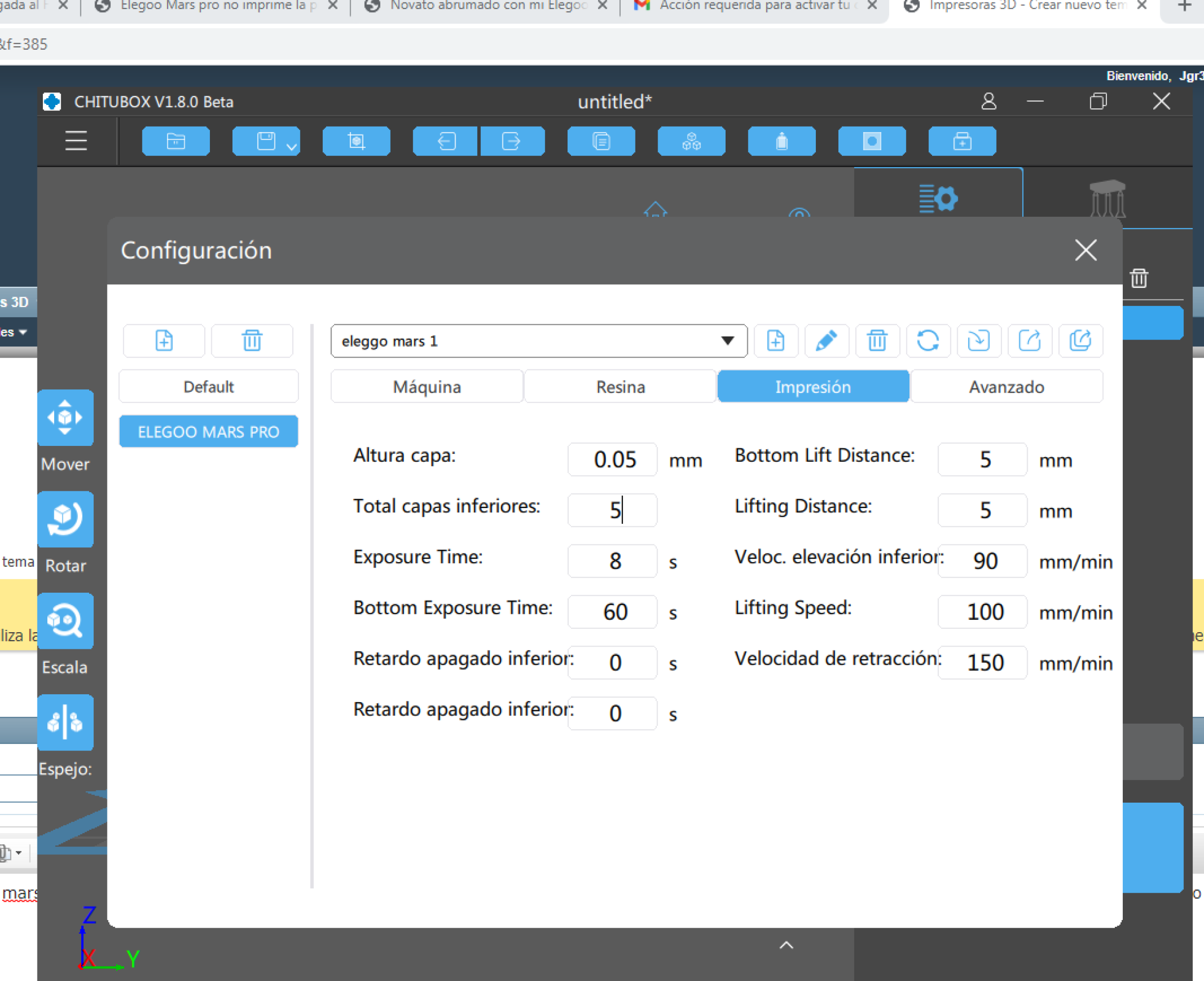

    Hola buenas, tengo una impresora 3d Elegoo Mars pro y he estado haciendo las primeras pruebas y demás. En algunas la mini se pega en el fep y no termina de imprimir. Por lo que estuve viendo y buscando información y de momento la configuración que tengo en el Chitubox es:
    Exposure Time: 8 segundos.
    Bottom exposure time: 60 segundos.

    Pues bien cada vez que imprime una capa, se oye como se despega del feb. Esto es normal? y luego preguntaros que tipo de configuración tenéis en el Chitubox.
    La impresora la he calibrado unas cuantas veces y al final me imprime pero con ese ruido de despegue de la mini y el Fep.

    El ruido de despegue que estás escuchando probablemente sea normal, ya que la miniatura se está despegando del FEP después de cada capa. Sin embargo, si la miniatura se está pegando en el FEP y no está terminando de imprimir, hay algunas cosas que puedes intentar para solucionar el problema.
    En primer lugar, asegúrate de que la placa de construcción esté nivelada correctamente. Si la placa no está nivelada, la miniatura puede pegarse al FEP. Además, verifica que la distancia entre el FEP y la placa de construcción sea la adecuada, ya que si la distancia es demasiado grande, la miniatura puede no adherirse correctamente.
    También puedes intentar ajustar la configuración de exposición en el Chitubox. Aumentar el tiempo de exposición puede ayudar a que la miniatura se adhiera mejor a la placa de construcción. También puedes reducir la distancia de elevación y la velocidad de elevación, lo que puede ayudar a reducir el estrés en la miniatura y reducir la probabilidad de que se pegue al FEP.
    Por último, asegúrate de que el FEP esté limpio y en buen estado. Si el FEP está sucio o dañado, puede causar problemas de adherencia. Limpia el FEP con un paño suave y asegúrate de que esté libre de rasguños o abolladuras.
    En cuanto a la configuración en el Chitubox, puede variar según el tipo de resina que estés utilizando y el tamaño de la miniatura que estés imprimiendo. Lo mejor es seguir las recomendaciones del fabricante de la resina y realizar pruebas de impresión para encontrar la configuración óptima para tu impresora y resina.
