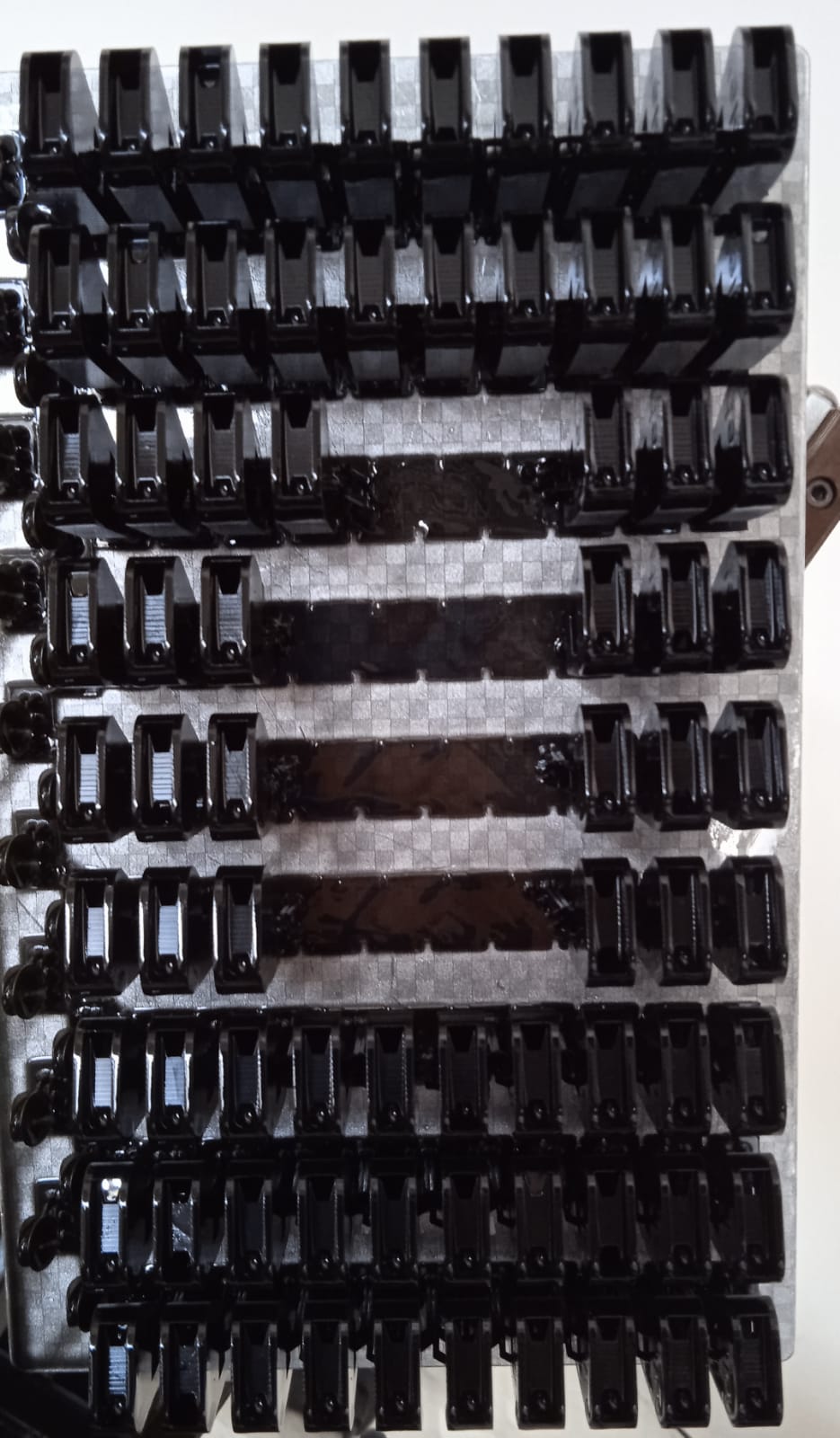

    Hola, en las últimas impresiones, la parte central de mis impresiones solo se imprime las primeras capas, el resto se queda pegado al FEP, he comprobado parámetros de impresión, nivelación de la plataforma, nueva resina, test de encendido... Todo ok ¿Podría ser que los leds centrales hayan perdido potencia y necesiten más tiempo de exposición? Es lo único que se me ocurre pero justo en el test de la pantalla, en medio se crea la máscara negra y no lo puedo probar.
    Miniaturas adjuntas Miniaturas adjuntas WhatsApp Image 2023-01-24 at 06.48.56.jpeg
    40,203
    Sí, es posible que los LED centrales hayan perdido potencia y necesiten más tiempo de exposición. Esto puede deberse al desgaste natural de los LED con el uso prolongado, o a otros factores como la temperatura y la humedad en la sala de impresión.
    Para verificar si este es el problema, puedes hacer un test de exposición en el que cubras la mitad de la plataforma de impresión y ajustes los tiempos de exposición para cada mitad, por ejemplo, 8 segundos para la mitad con los LED centrales y 6 segundos para la otra mitad. Si la parte central de las impresiones sigue fallando incluso con tiempos de exposición más largos, entonces podría ser otro problema como la adherencia de la resina al FEP o la nivelación de la plataforma.
    Si sigues teniendo problemas, pregunta intentando dar todos los datos que puedas, y alguna imagen tampoco vienen mal a veces. Un saludo amigo.
