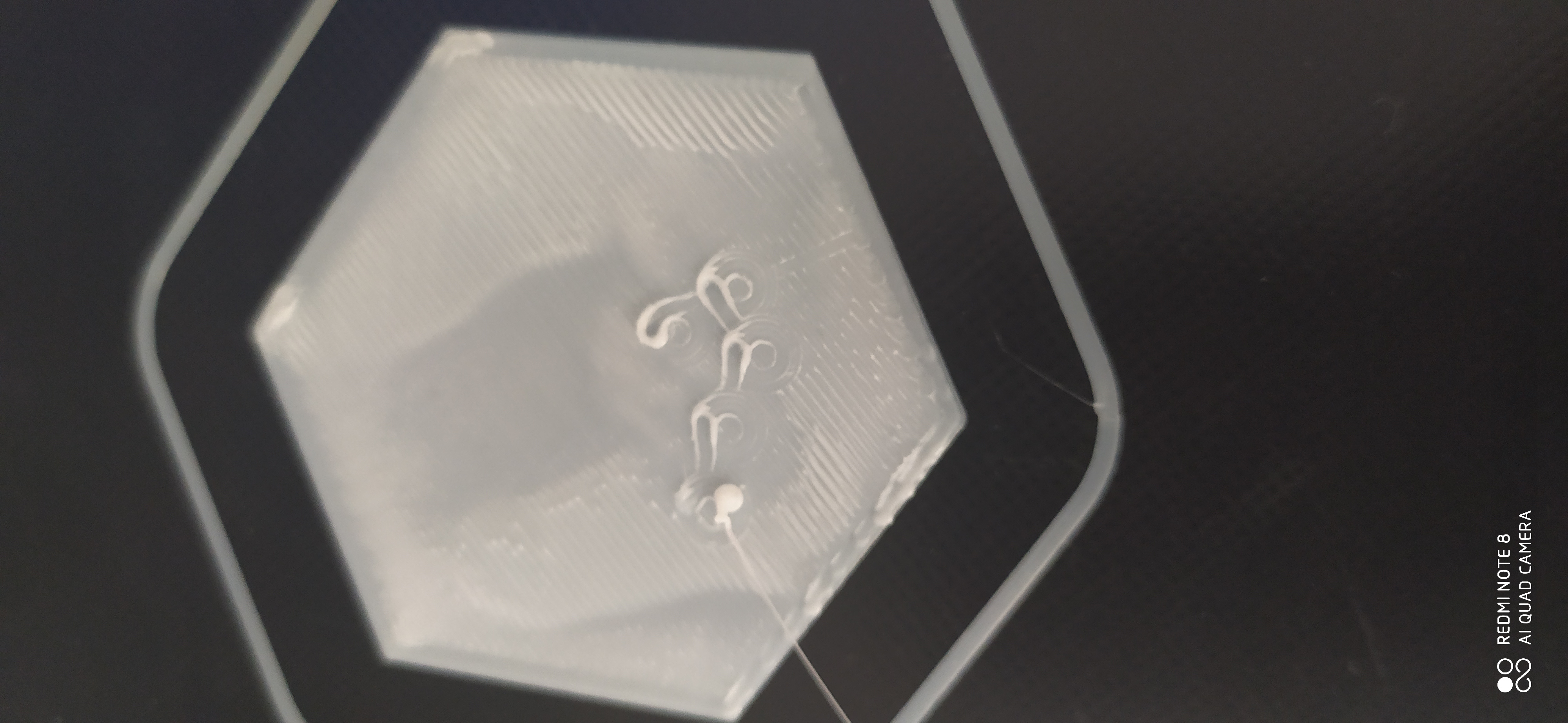

    Después de 3 días sin fallos, llega el primero, lo hace después de dar 2 o 3 capas (os dejo fotografía abajo).
    Esto me lo hizo desde que ayer se me saltase la pieza que imprimí para girar el engranaje que empuja el filamento. Y al volver al colocarlo lo empuje demasiado abajo y tuve que desmontar para volver a ponerlo en el sitio. Pensé que podía ser del cabezal, lo cambie y nada, cambie ajustes de impresión y nada, calibre la cama 4 o 5 veces y nada. A ver si alguien sabe por qué puede estar haciendo esto.

    Vuelve a nivelar, yo creo que el cabezal está demasiado cerca de la cama y eso hace que se emboce la boquilla.
    Por cierto, habrá que limpiar la boquilla si ves que no sale el filamento bien.

    Probaré a limpiar el cabezal, gracias! La cama la compruebo antes de cada trabajo y debería de estar bien. He dejado que finalizase este trabajo y me he dado cuenta que los bordes están combados hacia arriba. ¿Puede deberse a un exceso de calor?

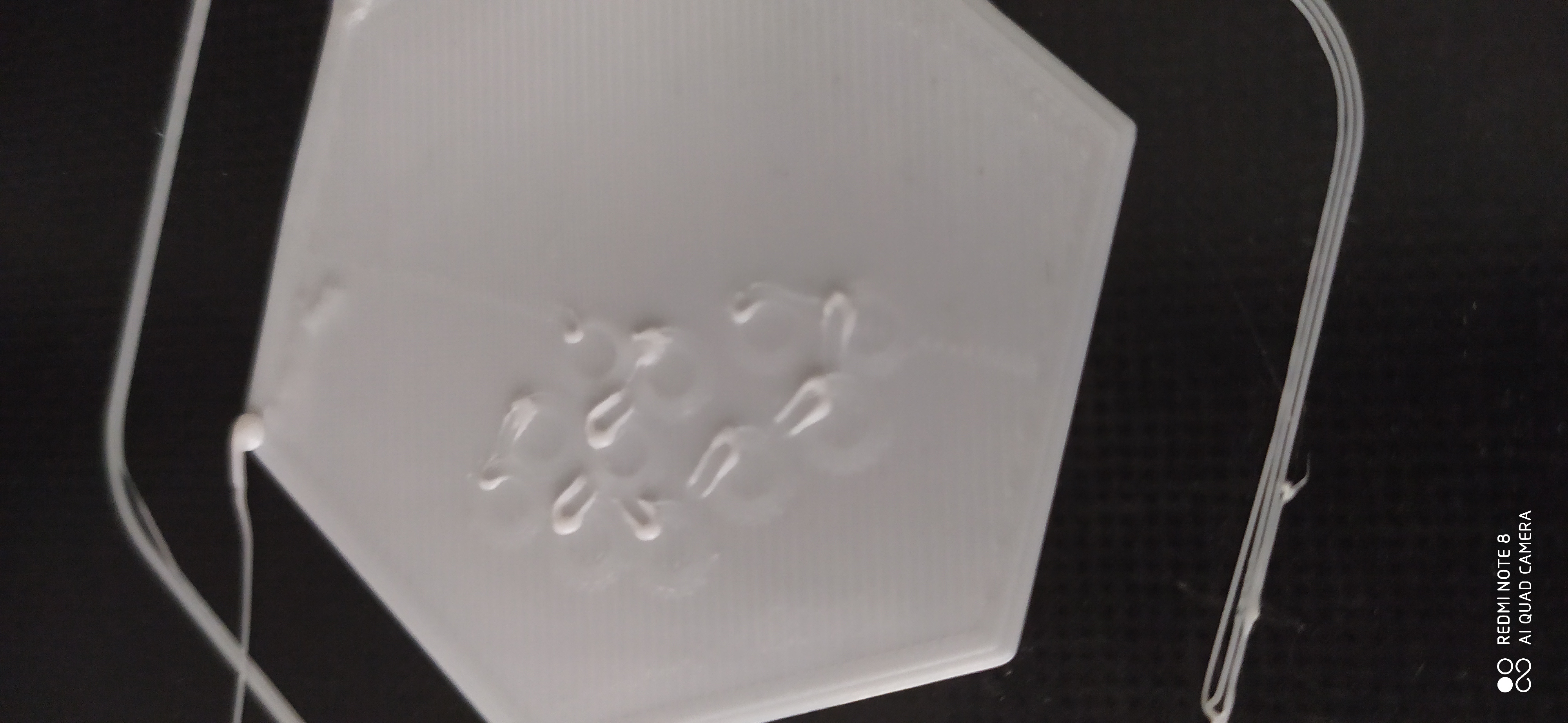

    Si, en la fotografía que pongo es como si trabajase a la misma altura, me estoy fijando y si sube el eje, al menos en la segunda capa ha subido, parecía que no tiraba filamento del todo bien, así que le baje un pelín de nada la cama y termino la primera capa correctamente, le puse un cabezal de 0.4 nuevo y le corte un trocito del tubo guia que parece que estaba un pelín obstruido. Espero que termine bien el trabajo
    Edit: acabo de comprobarlo, en la 4º capa no ha subido y en lugar de hacer 4 círculos en la parte central ha grabado a ras de la tercera capa, o eso o ha dejado un pegote antes de irse a hacer el siguiente circulo.

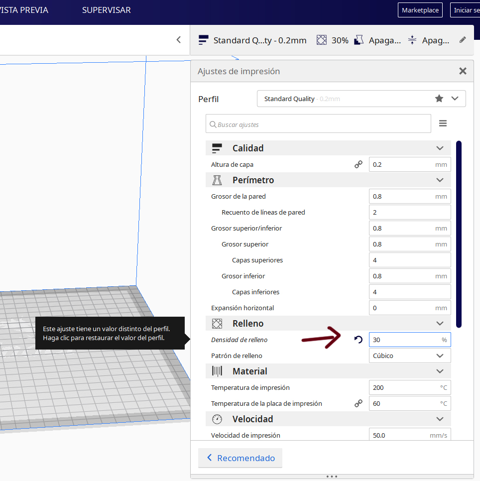

    A ver si has tocado algo en el laminador que no debías.
    Cuando sale una flecha casi circular, indica que no tiene los valores por defecto.
    Puedes presionarla y que vuelva al valor que tenía preconfigurado.
    Entonces revisa las excéntricas del eje Z, no sea que estén muy apretadas, también comprueba que los perfiles laterales estén a la misma distancia el uno del otro tanto en la parte de arriba como en la de abajo, las excéntricas deben de estar de tal manera que puedas girarlas con la mano haciendo algo de fuerza sin que se mueva el eje, si las puedes girar con la mano sin esfuerzo están flojas, y si eres incapaz de girarlas sin que se mueva el eje están demasiado apretadas, sobre todo no te pases apretando la del lateral derecho(el que no lleva motor) porque podría frenar el movimiento de ese lado y por tanto hacer que no suba y baje correctamente.

    ¿Cuáles son las excéntricas del eje Z? ¿Las de las 6 ruedas que mueven el eje?
    Siguiente intento, con todo calibrado al milímetro y flujo al 90% y control de aceleración (capas de 0.12 y la primera a 0.2).
    Primera capa con Z en 0.2.
    Segunda capa con Z en 0.32.
    Tercera capa con Z en 0.44.
    Cuarta capa con Z en 0.56 y hace lo de la fotografía de arriba.
    Yo ya no sé qué hacer con esto, el eje Z se supone que sube correctamente pero no imprime bien.

    Con los parámetros del cura, estuve trasteando pero he vuelto a dejar todo de serie para probar y sigue igual.
    He mirado los excéntricos y una de las ruedas del cabezal patinaba bastante, y otra de la parte derecha esta totalmente en el aire, voy a intentar solucionarlo.
