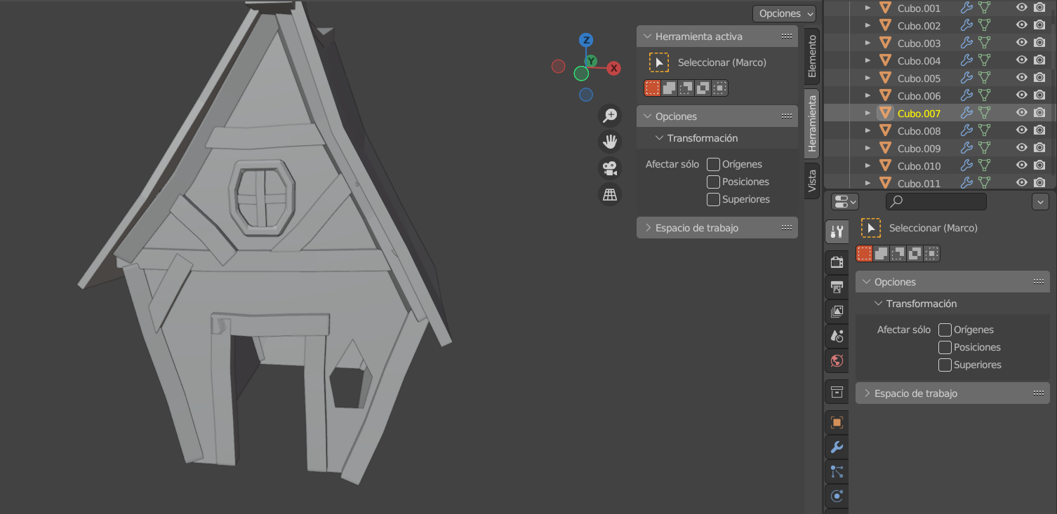

    Hola, soy nuevo en Blender (uso la versión más nueva a día de hoy)y me sucede que cuando selecciono una figura dentro del modelo que estoy realizando, esta no se contornea en color naranja como se supone que debería pasar.
    Como se ve en la fotografía, del lado derecho en la lista si aparece cuál figura es la que tengo seleccionada, pero no se contornea en naranja y es muy confuso.
Nombre: ERROR.png
Visitas: 88
Tamaño: 210.4 KB
    Espero me puedan ayudar, muchas gracias.

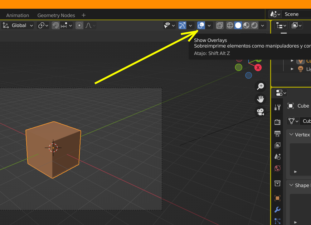

    Por lo que veo en tu imagen, tienes el "Overlays" desactivado.
    Mira a ver si es eso.
Nombre: contorno.png
Visitas: 284
Tamaño: 243.3 KB
    Mar 2023
    Muchas gracias, sí era eso.
