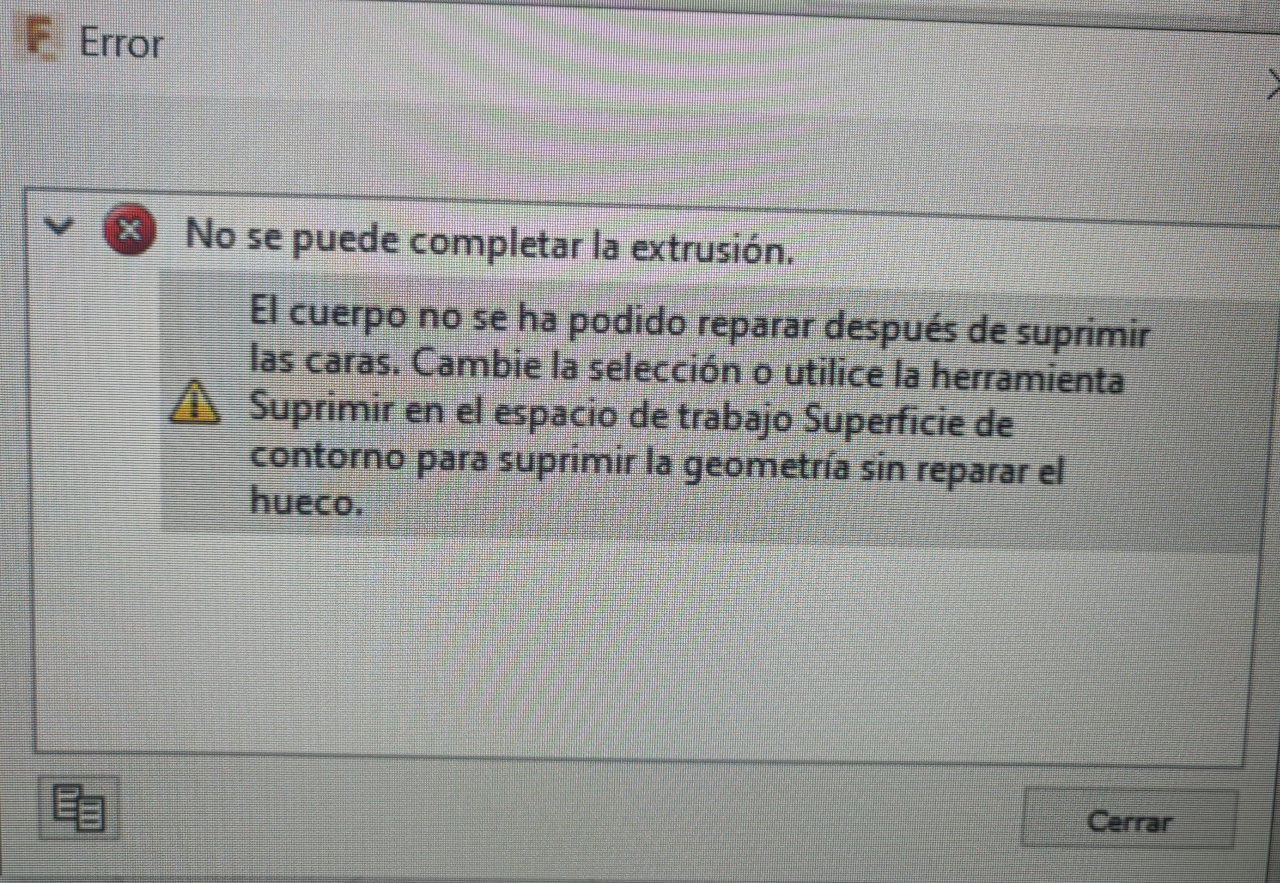

    Hola! A ver si me podéis echar una mano. Estoy empezando en esto y no sé cuál es el problema de que no me deje extruir este diseño, otros que he hecho sin problema pero no entiendo bien qué es lo que tengo que hacer aquí para poder extruir, alguien que me ilumine? 😔
    Estoy utilizando Autodesk Fusion 360.

    Este mensaje de error en Autodesk Fusion 360 puede ocurrir cuando intentas extruir una cara que tiene un agujero o una brecha en la geometría, lo que genera una superficie no válida. La extrusión no se puede completar porque Autodesk Fusion 360 no puede reparar la superficie.
    Para solucionar este problema, sigue estos pasos:
    Selecciona la herramienta "Suprimir" en la barra de herramientas o presiona "S" en el teclado para acceder a la herramienta.
    Selecciona las caras que estén causando el problema y suprímelas.
    Una vez que hayas suprimido las caras problemáticas, intenta extruir nuevamente.
    Si el error persiste, prueba lo siguiente:
    Usa la herramienta "Verificar y reparar" (Analyze > Inspect > Check) para encontrar y reparar errores en el modelo.
    Si hay errores que no se pueden reparar automáticamente, intenta solucionarlos manualmente utilizando las herramientas de edición de forma disponibles en Autodesk Fusion 360.
    Una vez que hayas solucionado los errores, intenta extruir nuevamente.
    Espero que estos pasos te ayuden a solucionar el problema con la extrusión en Autodesk Fusion 360.
