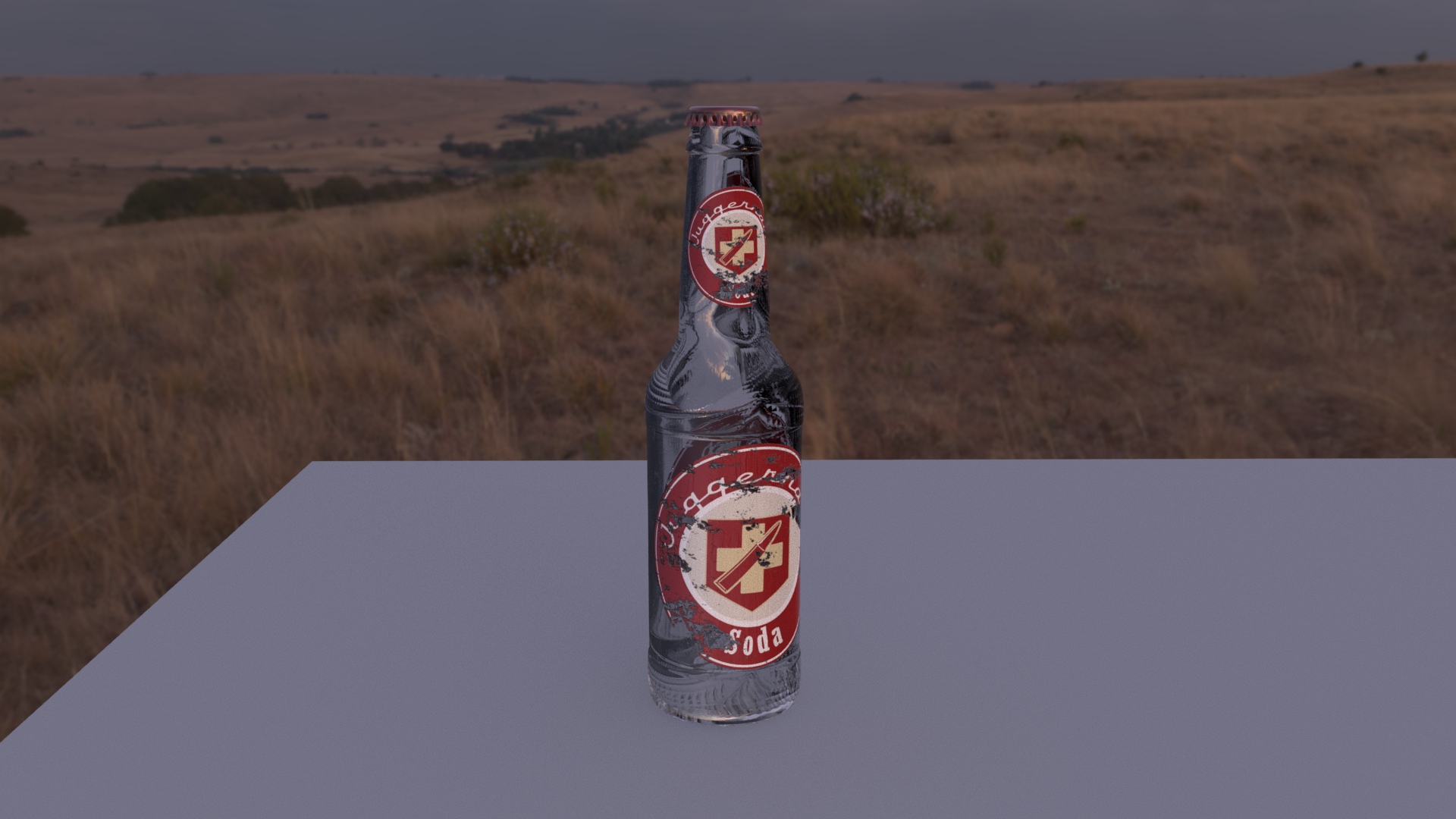

    Buenas estaba creando un material en Autodesk Maya, el cual es un cristal pero a la hora de introducir el NormalMap me cambia por completo el material, se convierte en mucho mas oscuro y más opaco.

ID: 243242Clic en la imagen para ver su versión completa.
Nombre: 2.jpg
Visitas: 284
Tamaño: 490.2 KB
    El primero esta con el normal map y el segundo sin él.
    Si alguien me pudiera ayudar seria de gran ayuda.
