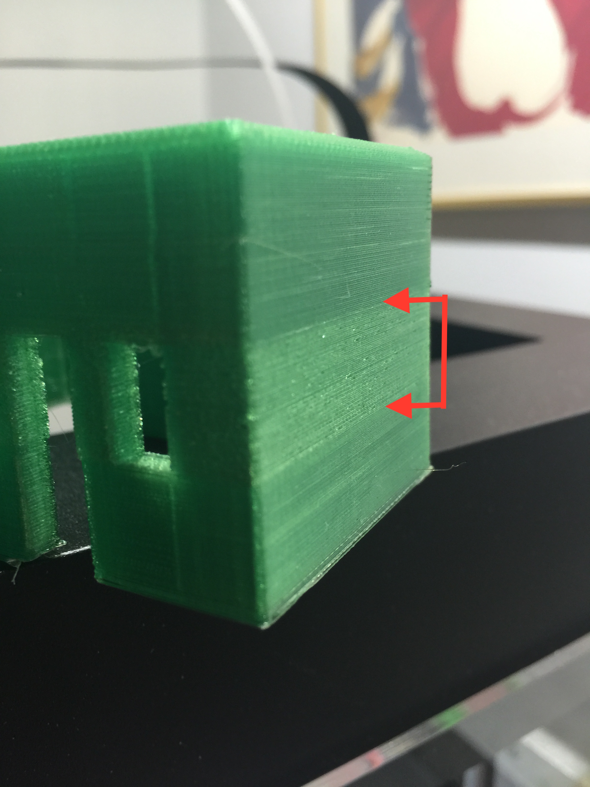

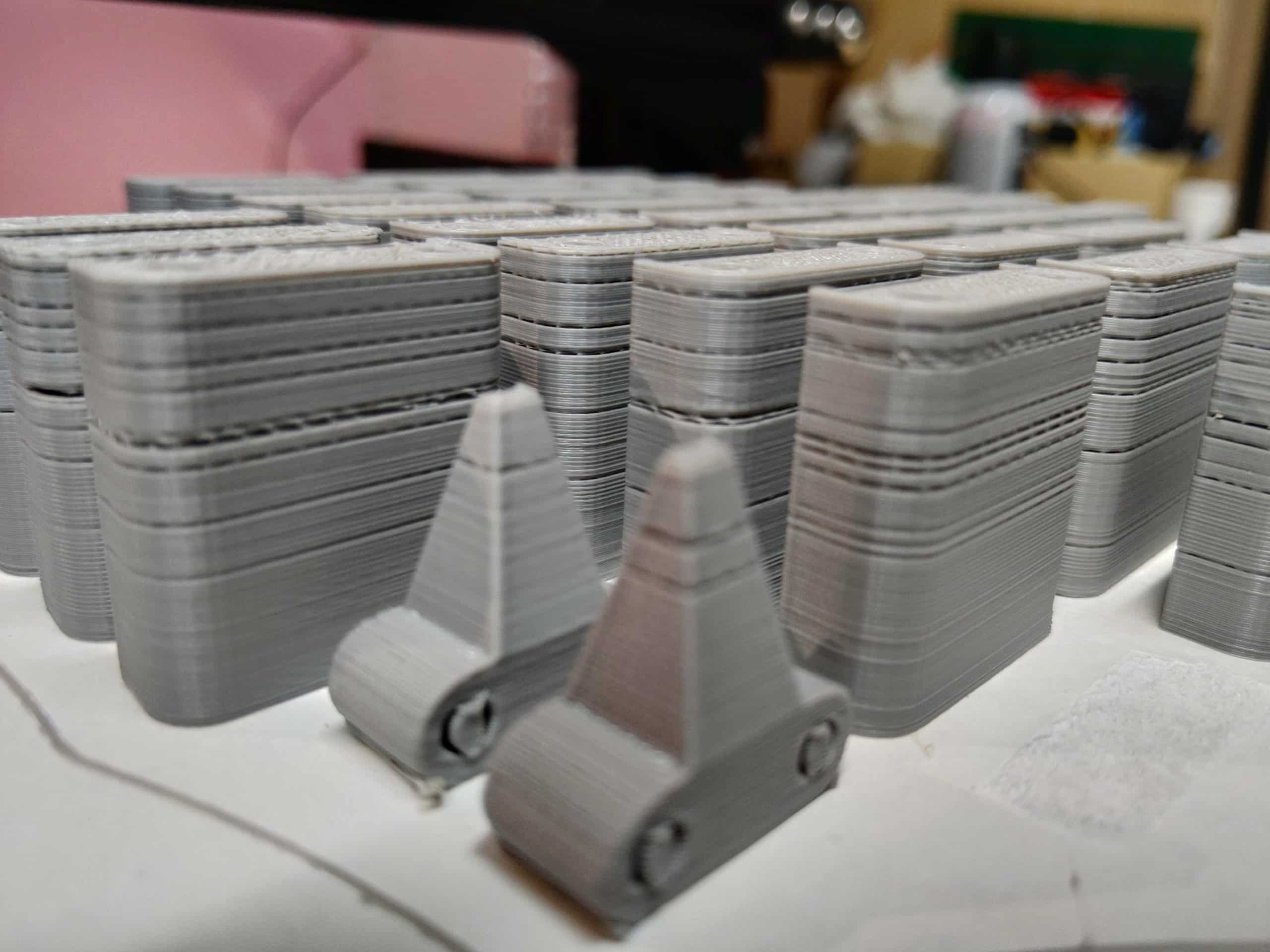

    Hola, hace una semana tengo un problema con mi Ender 3 Pro, y es que en las capas iniciales imprime bien, pero en piezas grandes conforme va subiendo pierde flujo. Por ejemplo en cubos de calibración de 2x2x10cm todo va bien, pero por ejemplo en pieza cilíndricas o con geometrías más complejas se complica la cosa.
    No creo que sea un exceso de temperatura, porque una vez detengo la impresión la boquilla vuelve a funcionar normal, hice el algunos tirones en frio un par de veces luego de las impresiones y no vi nada de material quemado, todo parece normal.
    Uso PLA marca gts que siempre me había funcionado bien y una boquilla de 0.4mm
    He probado lo siguiente:
    -Variar temperaturas de impresión (205c-210c-215c-220c) Antes normalmente me iba perfecto con 215.
    -Calibrar los pasos por mm del extrusor.
    -Disminuir la velocidad de impresión (De 50ms a 22ms)
    -Ajustar el extrusor de manera que apreté el filamento y no se resbale (uso un extrusor mk8 plástico y note que en capas altas comienza a hacer el clap clap como cada un minuto)
    -Volver a descargar el G-code e imprimir.
    -Calibrar la cama varias veces.
    -Ajustar las las excéntricas del eje Z y verificar que este sube la que distancia le pido.
    -Ajustar las correas de eje X y Y.
    -Variar el flujo (88-90-92-95%)
    -Disminuir retracciones (De 8mm a 6.5mm)
    Ya no sé qué hacer, agradecería mucho que alguien me de un consejo, gracias.
    Las fotos son de internet no pude subir las del celular al ordenador, pero se ve tal cual, en el relleno se ve aún más marcado y con más agujeros, que supongo que es porque son paredes mas finas, porque lo imprimo a la misma velocidad que todo.
