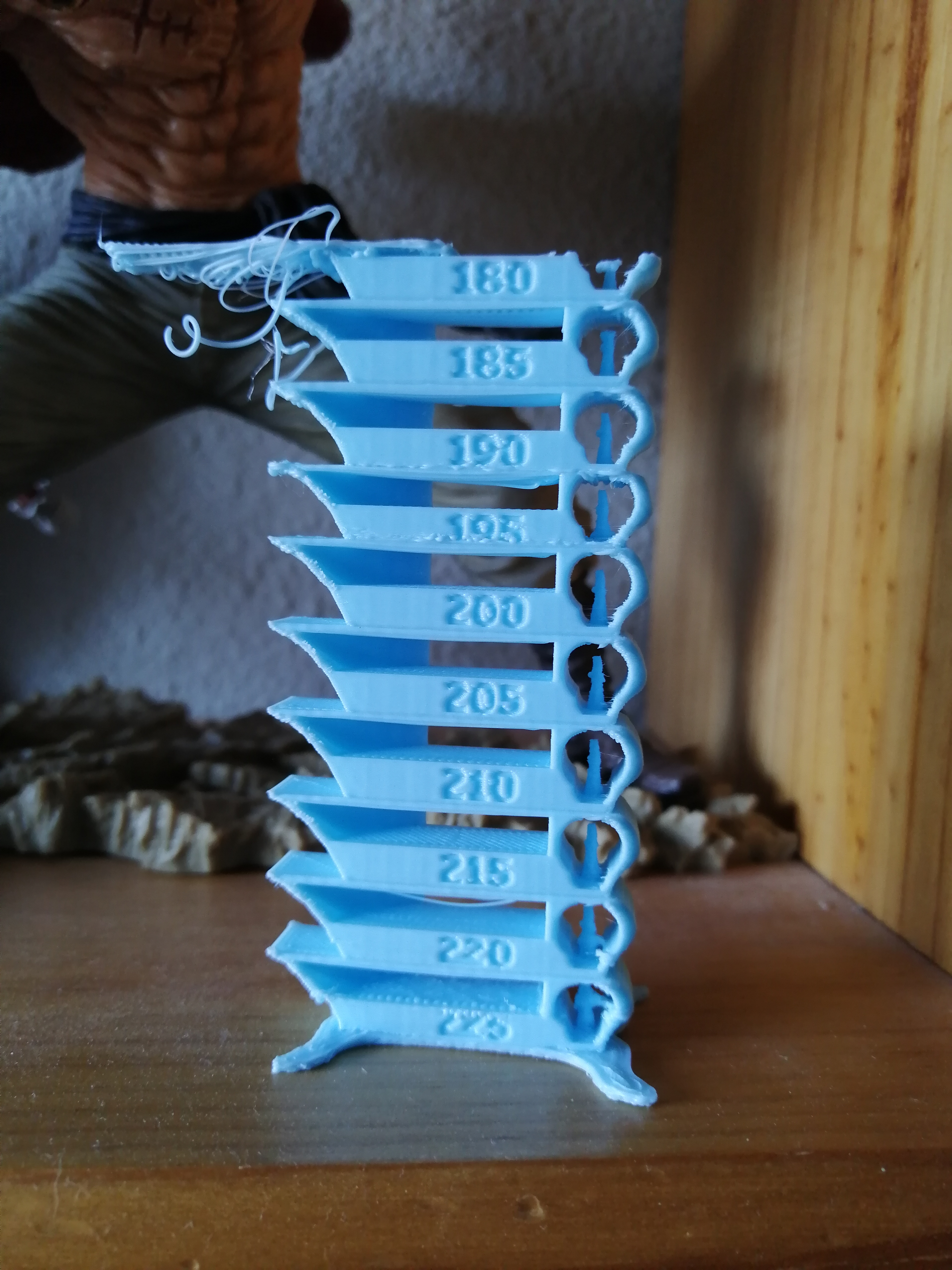

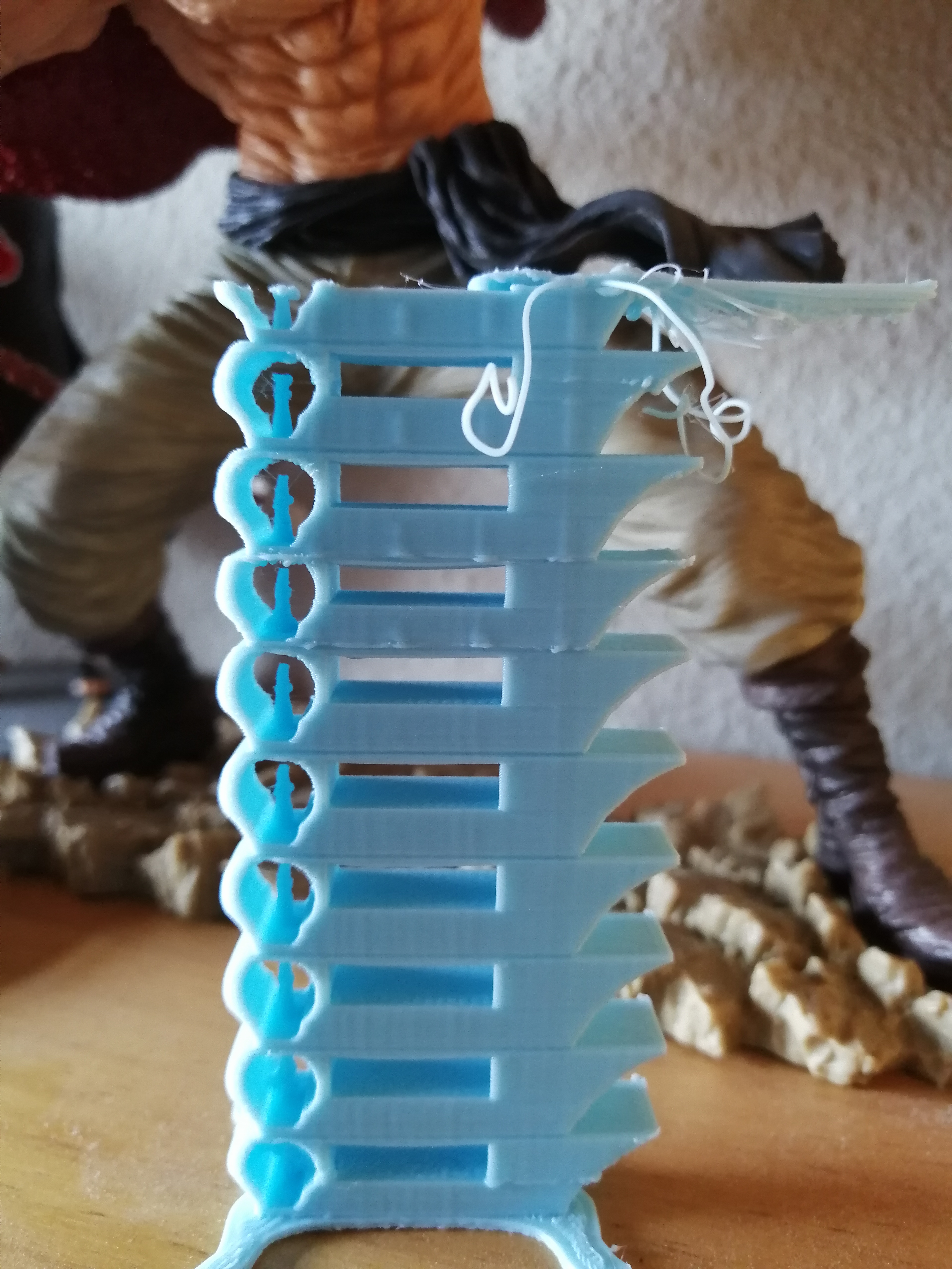

    he realizado el test de temperatura que comento Solimán, por cierto muchas gracias, y parece que va bien

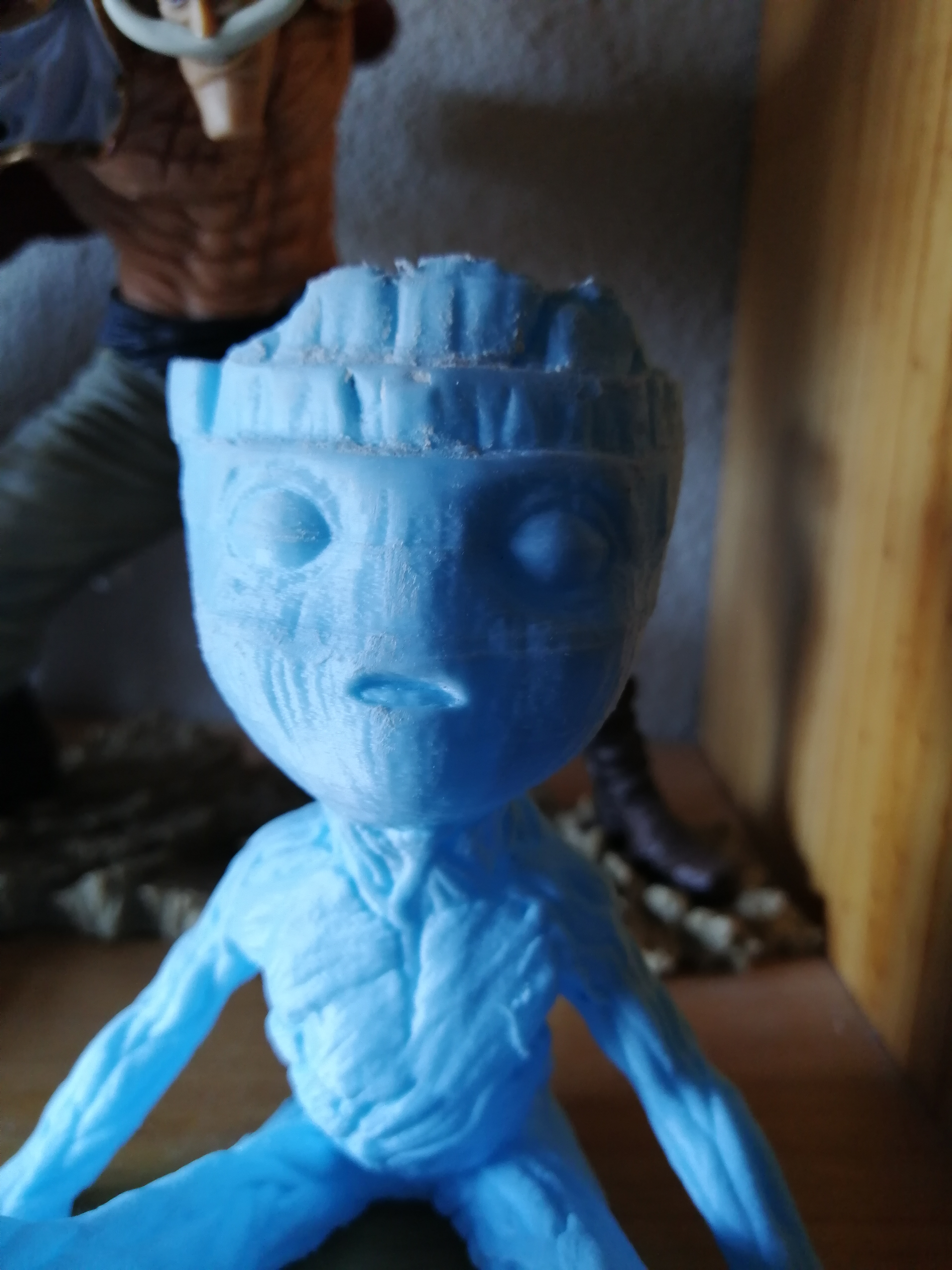

    adjunto fotografías donde se puede apreciar la impresión y uno donde me ocurrio este problema.

    Pues se ve que era eso.
    Si ocurre llegada a una altura determinada y ocurre cada X centímetros, suele ser algo mecánico, vamos, que el eje Z tiene alguna resistencia y no tiene fuerza para subir, por lo que aplasta las capas. En la fotografía se aprecia después de la boca, y repite ese patrón cada X capas, a la altura de los ojos, las cejas, etc.
    Yo uso grasa de litio para engrasar los ejes y hay que hacerlo cada 5 meses o así (depende del uso), cuando veas que hay poca, porque las tuercas acumulan la grasa y la quita de las varillas roscadas. En las lisas son los rodamientos los que arrastran la grasa.
    Como te advirtió Solimán, el arriba de la impresora no es bueno, genera peso e inercias indeseadas. Tu Ender tiene una estructura sólida, pero pasados 15cm de altura, el peso hace vaivén, mueve el marco adelante y atrás, muy poco, pero unido a los movimientos del fusor en el eje X, genera vibraciones y se transmiten a las piezas. Se nota mucho en paredes totalmente verticales.
    Tú tienes la torre de temperaturas en la mano y lo verás mejor que nosotros, seguro hay una temperatura en la que el acabado es mejor, el plástico es incluso más brillante y el color más vivo, esa es la mejor temperatura para esa bobina.

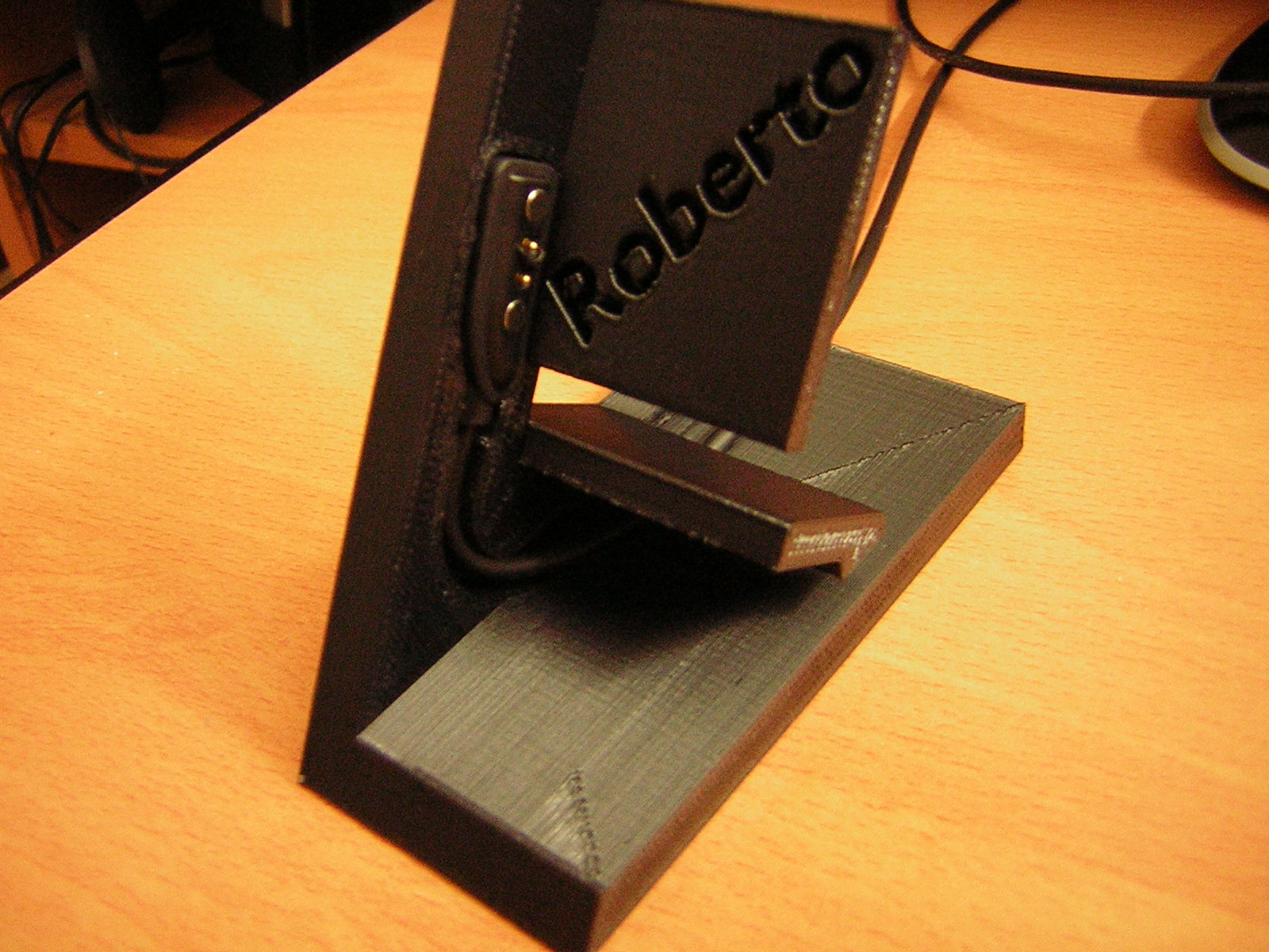

    Groot está muy bien, si quieres afinar más la calidad, tocaría las retracciones, después de hacer una retracción, echa un poco más de material del deseado, se aprecia en los números y en la torre pequeña que hay dentro de ese agujero. Aquí te pongo un ejemplo en mí impresora, es ABS y las letras están impresas en oblículo (la pieza se imprime acostada en el lado izquierdo), es una tortura para la impresora.

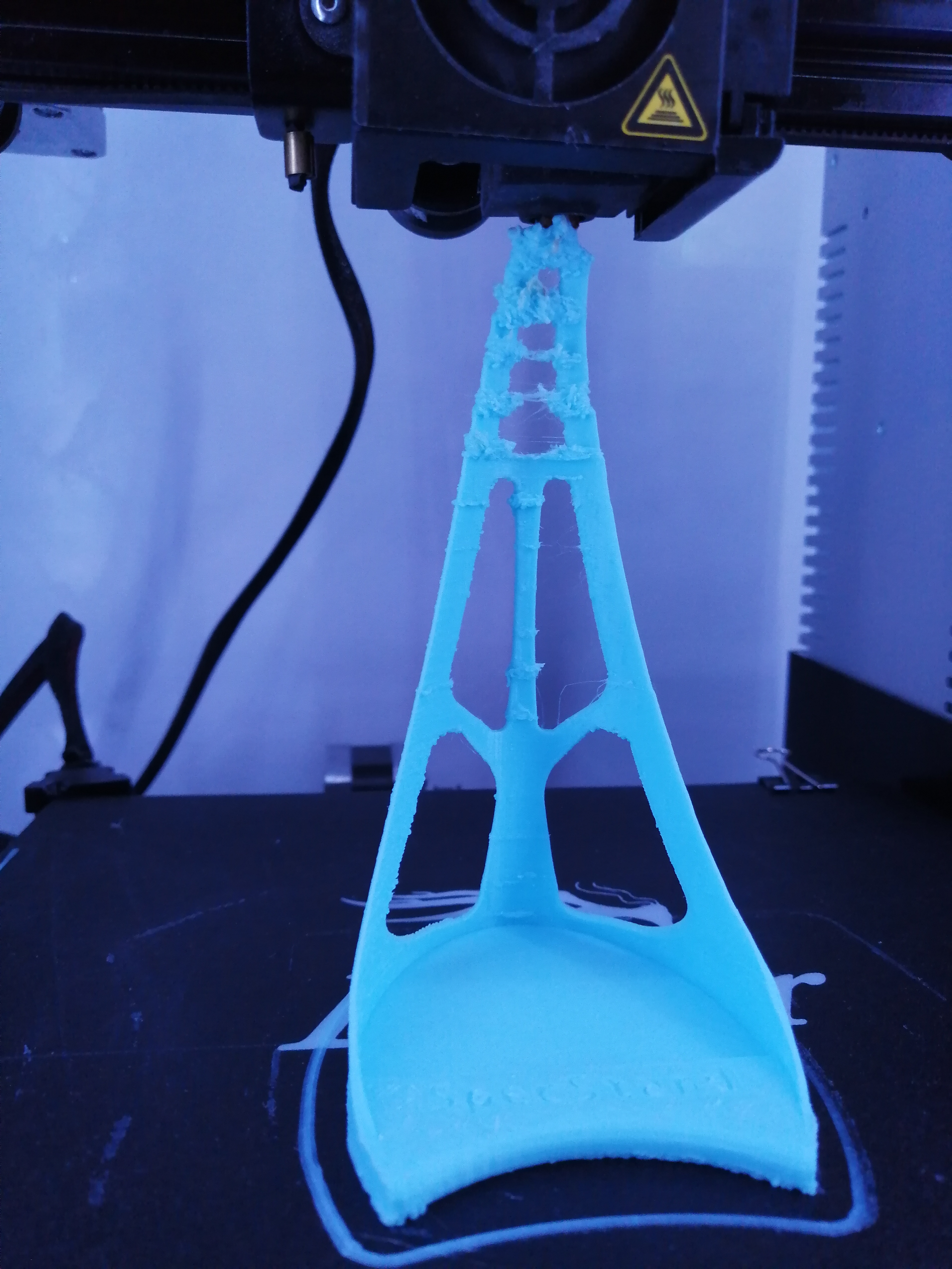

    Muchas gracias por vuestros consejos, lo mismo es que algo he estado haciendo mal o que es por las retracciones pero lo mismo estaba yo equivocado
    Dejo una fotografía para ver el problema que me ocurre, la fotografía es en plena impresión, lo he parado porque ya estaba quemando el PLA, se estaba poniendo amarillo, es posible que tenga que ver la disposición de la bobina pero por si acaso lo subo

    ¿no tienes ventilador de capa? O yo no lo veo. Para PLa es imprescindible.
    En esas capas tan pequeñas, ¿la impresora hace una pausa entre capa y capa? El fusor se queda parado en el aire 5 segundos o así. Suele hacerse para que dé tiempo a enfriarse el material.
