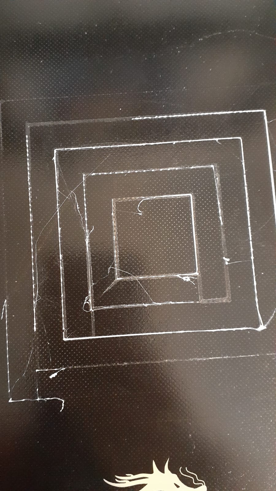

    Así me está imprimiendo, esos deberían ser cuadrados. Ya he limpiado la boquilla por si estaba algo tapada y sigue saliendo de esa forma. Como que en momentos extruye bien, en otros nada y en otro de a gotas masomenos. Empezó a hacerlo en medio de una impresión y no puedo descubrir cual es el problema.

    ¿Material?
    ¿Temperatura del ese material?
    ¿Cama caliente?
    ¿Has puesto laca para crear una buena adhesión?
    ¿Que laminador usas?
    ¿Velocidad?
    ¿Qué impresora usas?

    Material: PLA
    Temperatura del material: 200 grados
    Temperatura de la cama: 50 grados
    Le puse laca
    Laminador: Cura
    Velocidad: en la imagen estaba en 20, pero la prilera vez que fallo que fue a mitad de una impresión iba a 80
    Impresora: Ender 3 V2

    Pues todo eso lo tienes bien, a no ser que el filamento haya caducado o se halla humedecido.
    Por probar, yo primero cambiaría la boquilla, luego miraría que el ventilador de capa sacara el aire directo a la boquilla, que las correas estén tensas, etc....
    De todas formas sin saber lo que es; es difícil acertar. Dices que está bien calibrada, pero tendrías que hacer varias veces la prueba del papel, o sea, que entre la boquilla y la cama debe de pasar el papel rozando un poco pero sin quedarse encallada... en las cuatro esquinas y en el centro.
    Eso repetirlo una o dos veces hasta estar seguro que la distancia de boquilla y cama es la correcta.

    Por cierto la velocidad suele ser de 50 la correcta, o bajarla un poco si son piezas difíciles.

    Revisa la palanca del extrusor no siendo que se te haya partido.

    Cita Iniciado por titan83 Ver mensaje
    ¿Cual es la palanca del extrusor? ¿La que aprieto para poner el filamento?

    Cual es la palanca del extrusor? La que aprieto para poner el filamento?
    Sí,esa misma, porque en las Ender 3 se suele partir.
