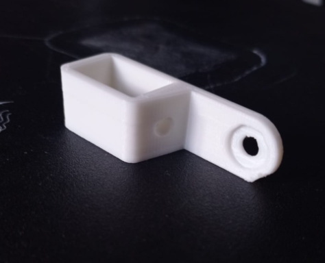

    Hola, he vuelto a este foro ya que se nota que la gente de aquí sí que está dispuesta a ayudarse unos a otros, yo sigo agradecido por el tiempo que dedicaron a tratar de ayudarme con otro problema que tuve en el pasado.
    Ahora sí, la razón por la que volví, es porque no estoy logrando solucionar un/unos defectos que tiene mi pieza, esta hecha en PLA, puedo asegurar que los parámetros de diámetro, altitud de la cama, Flow, velocidad, extrusiones en el pico y ajuste en las tuercas de los ejes, no son problema aquí, ya que todo eso lo tengo correcto. Aún así si alguien quiere insistir, ya que la posibilidad de error existe, en algo que comente, mejor que nada.
    Como se ve en las imágenes de abajo, sucede en las primeras capas, y en "curvas" por decir así, y la opción de poner un soporte estoy seguro que se puede evitar, ya que he hecho piezas en el pasado más complicadas y con más curvas así, que no tuvieron ningún tipo de problema.
    También, aunque no se note en las imágenes, hay de la capa 1 a 8, muy aproximadamente, como un aumento de tamaño, minúsculo, pero como necesito hacer piezas precisas se nota. Si fuese solo de la capa 1 a 3 es el grosor de las primeras capas, pero como dije se va más alto, así que no estoy seguro de como solucionarlo.
    Uso el slicer de Cura 5.1.0, con configuración personalizada que he ido probando poco a poco como quedaban las piezas para que se amolde a los reemplazos que le tuve que poner a la impresora (Ender 3 Pro), básicamente el reemplazo de la pieza por default plástica que introduce el filamento al tubo de teflón. Los únicos parámetros que cambien fueron el flujo, overlaps y otras cosas no relacionadas al problema.
    Espero alguien pueda ayudarme, y a los que tengan el mismo problema, muchas gracias de antemano por su tiempo, saludos!

    Hola, lo que sucede ahí es que al iniciar la curva deposita material en el aire, este material se termina cayendo o yéndose a otra parte de la pieza, justo para eso existen los soportes, puedes bajar un poco la temperatura o el ventilador de capa en esa zona, así se endurece más rápido el material y no se cae, pero ya te digo lo ideal es que pongas soportes.

    Hola, gracias por tu respuesta, probaré igualmente como dices, quiero agregar que se me ocurrió que podría ser por las cicatrices, recién he modificado en donde se situaban, y no recuerdo si en ese momento estaban así, pero es posible, así que si a alguien no le sirven los soportes, es probable que sea eso también.

    Sí, también no olvides verificar en la vista previa del laminador que los soportes toquen a la pieza, ami me a pasado algo similar en una pieza con curvas y era porque no detectaba que tenía que poner soportes en esa zona, yo por lo general trato de evitar diseñar mis piezas con esas curvas solo por eso.

    ¿Y has probado a imprimirla en otra posición, aunque tengas que poner soportes?
    Me refiero a poner esa parte curva en la parte superior.

    Lo que necesitas es que se enfríe mejor el plástico al depositarlo, para eso tendrias que aumentar la ventilación de capa, y no tener muy alta la temperatura de la cama caliente, así evitas que la cúpula de calor que crea no deje enfriar correctamente el filamento.
    Luego hay un ajuste en cura que es "orden de paredes" en el cual si pones "del interior al exterior" te va a ayudar a que no se descuelguen los voladizos, y por último poner soportes, aunque eso según tu impresora no sería necesario, pero si tienes una ender 3 de serie, con lo pobre que es su ventilador de capa no te va a quedar otra que usarlos.
