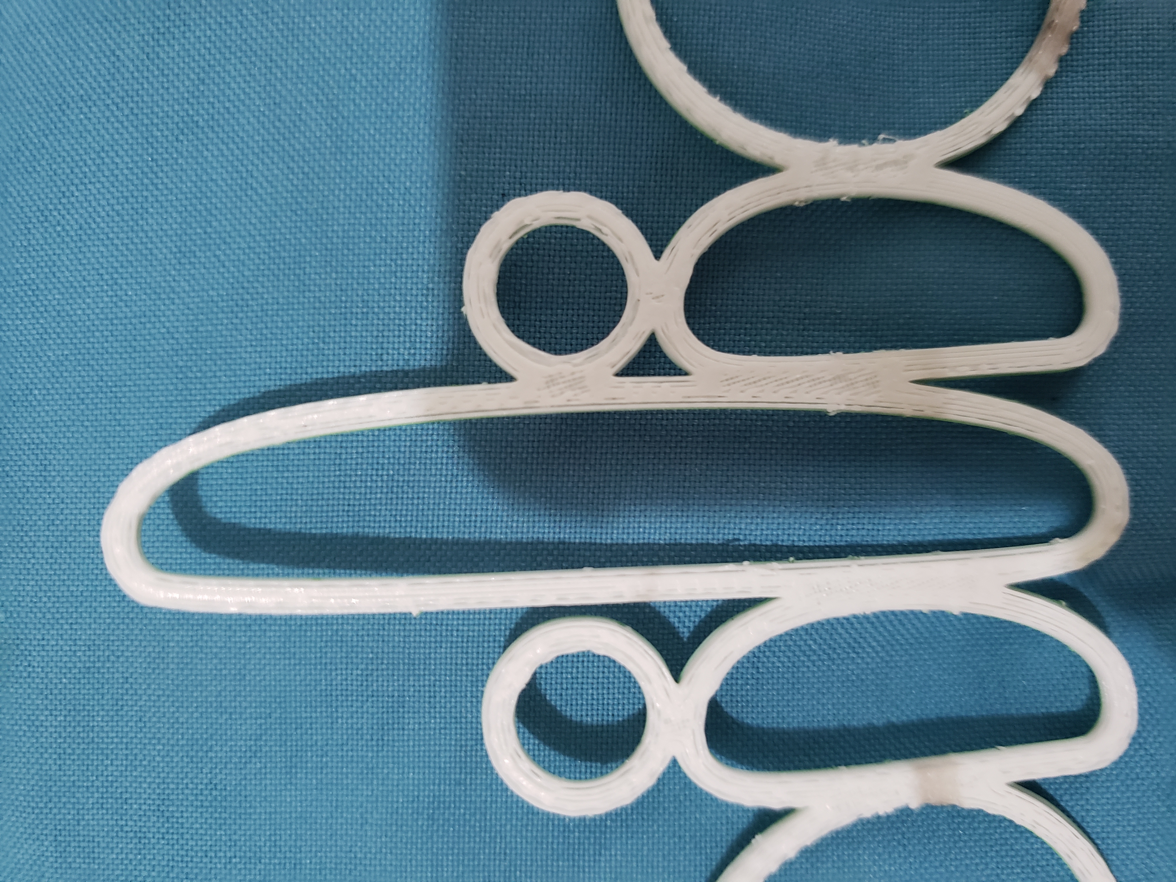

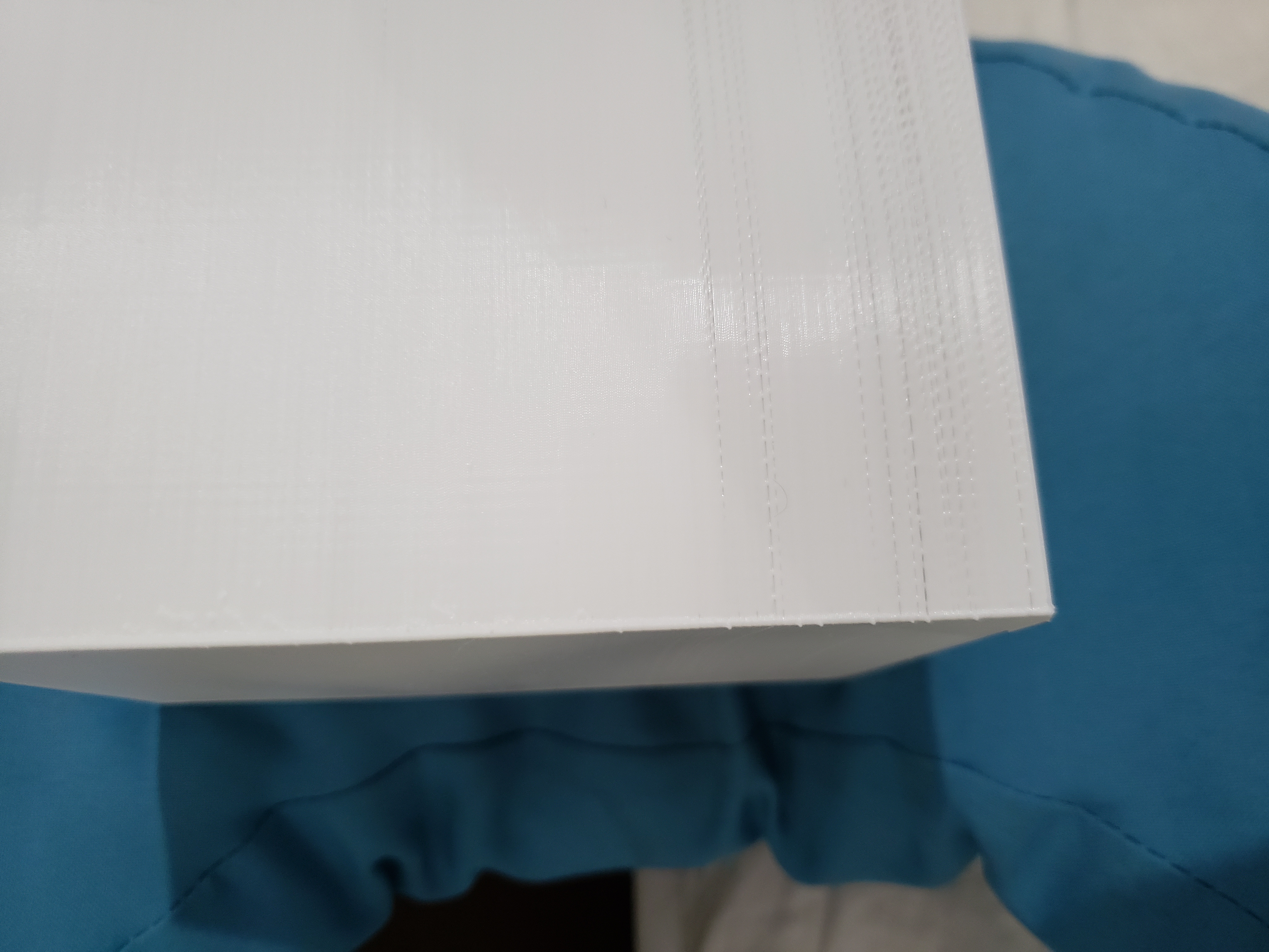

    Hola, desde hace algún tiempo estoy teniendo problemas con las impresiones en mi CR-10 Mini, las primeras capas están saliendo como agrietadas en 2 o a veces 3 de los cuatro lados, en el caso de un cubo como el de la imagen, luego que va tomando altura se va corrigiendo pero no se que sera, la impresión en esa parte queda débil, como si no pudiera extruir bien. Además las últimas capas no quedan lisas, como si no las cerrara bien, que podrá ser, anexo las fotos.
    En el caso del cuadro, es una impresión con lados de 0.8.
    Parámetros del cura para imprimirlo:
    Nozzle 0.4
    Layer Height 0.2
    Wall line count 3
    Top/Botton Thickness 1.32
    Top layers 3
    Botton layers 3
    Infill 100%
    Pattern Grid
    Temeperature 210c
    Print speed 30
    First layer 20

    Mira primero a ver si la bandeja está bien nivelada. Que tenga la misma altura en las cuatro esquinas.
    No sé si se hace la prueba de pasar un papel rozando entre boquilla y la bandeja en esa impresora.
    May 2020
    La tengo bien nivelada, pero aun así pasa, ¿Qué más podría ser?
    22,360
    693
    7236
    Pues no se, mira a ver si ves algo parecido en esta página.
    https://www.leon-3d.es/guia-de-resolucion-de-problemas/
    May 2020
    Hola, gracias por la pagina, está muy bien, aunque ya he detectado el problema, es el filamento, probé con otro y salio perfecto, cambiare algunos ajustes para ver si es por temperatura o velocidad que ese filamento falla.

    Podría ser un problema de flujo, bien porque estén los pasos mal calculados, o por que te patine algo el extrusor.
