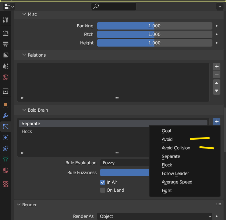

    Lo tengo en inglés.
    Se donde esta la opción. En los paneles que muestras.
    Lo que no sé es como definir un objeto como Deflection para que las partículas se parten cuando lleguen.

    Cita Iniciado por rgisbert Ver mensaje
    Lo tengo en inglés.
    Con la opción Avoid queda más o menos bien, casi no se ve que las partículas atraviesan el objeto a evitar, pero queria probar si con el Avoid Collision mejora la cosa.
    Gracias.
    Es bastante complicado, la verdad, tienen tantas opciones que te puedes volver loco intentando conseguir lo que quieres...
    Y el Manual tampoco es que ayude mucho...
    https://docs.blender.org/manual/es/d...ics/boids.html
    22,268
    Sobre el minuto 12 habla de las colisiones... a ver si te enteras mejor que yo.
