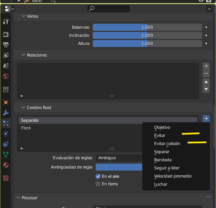

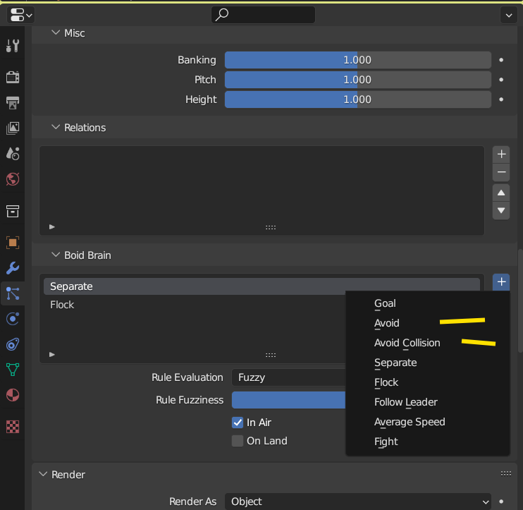

    ¿Tienes Blender en inglés o en español?

    Lo tengo en inglés.
    Se donde esta la opción. En los paneles que muestras.
    Lo que no sé es como definir un objeto como Deflection para que las partículas se parten cuando lleguen.
