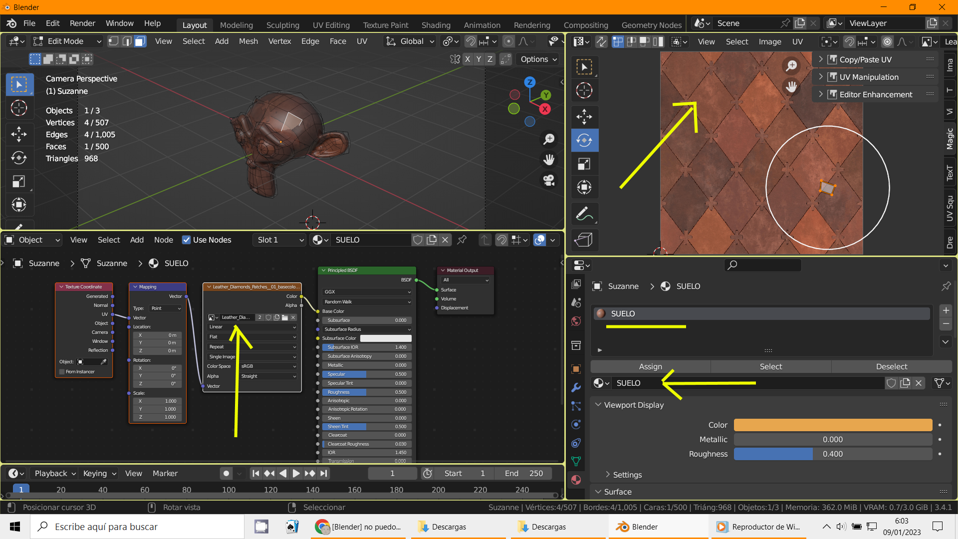

    No puedo modificar una textura con el editor UV
    Necesito ayuda, no se por que me pasa esto, siempre lo pude hacer sin problemas, pero en este proyecto estoy trabado ahí sin poder avanzar, no me permite hacer modificaciones de ningún tipo, ni girar la textura en la cara, agrandar, achicar, es como si estuviera bloqueado, quizá es algo que he tocado sin darme cuenta que me inhabilita. Necesito ayuda!
    22,323
    En el UV Editor no tienes ninguna imagen.
    Lo primero sería mirar si tienes el Material correcto seleccionado.
    Luego cargar la imagen en el Editor.

    Era en el tipo de coordenadas
    El shader de las coordenadas de texturas estaba al objeto y no al UV, por suerte lo pude resolver.
