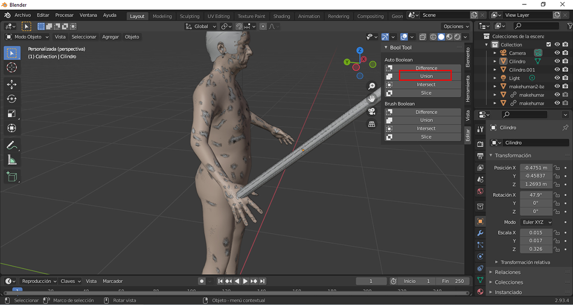

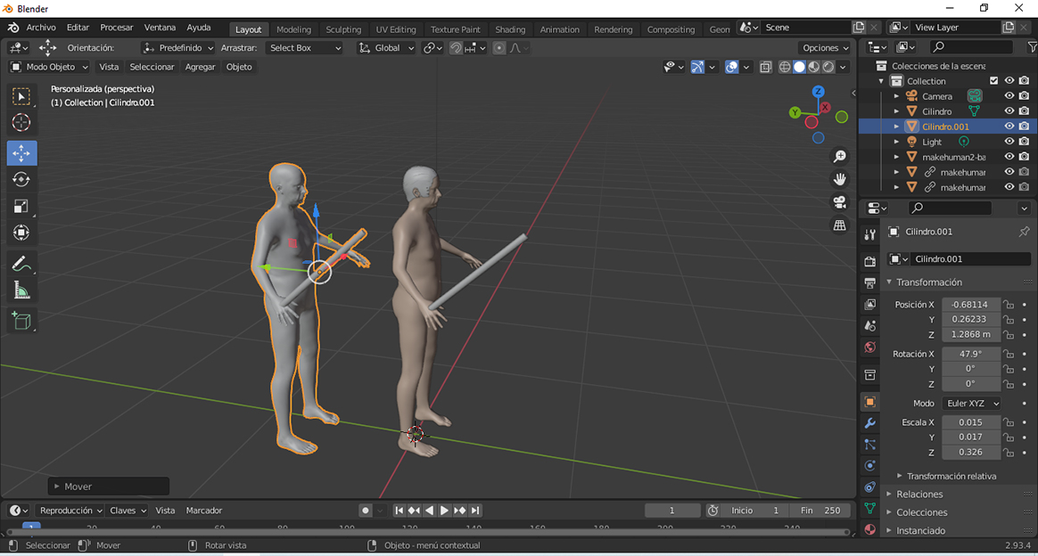

    Buenas tardes. Así lo hice, añadí a Blender con APPEND a un sujeto y un palo con la intención de fusionar la mano del sujeto y el palo con la técnica de unión Booleana. Y esto es lo que me ha ocurrido.

    En la primera fotografía se ve al sujeto que se llenó de manchas y el color del sujeto es diferente al palo.
    En la segunda fotografía quise mover al sujeto y se desplegó un segundo sujeto de otro color
    me gustaría saber que hice mal.

    En la primera imagen creo que pueden ser dos cosas.
    O que se halla duplicado o que tenga partículas de pelo.
    Creo que ser que se ha duplicado sin querer (Shift+D).
    Selecciona el objeto y muévelo para ver si hay dos en el mismo sitio.
