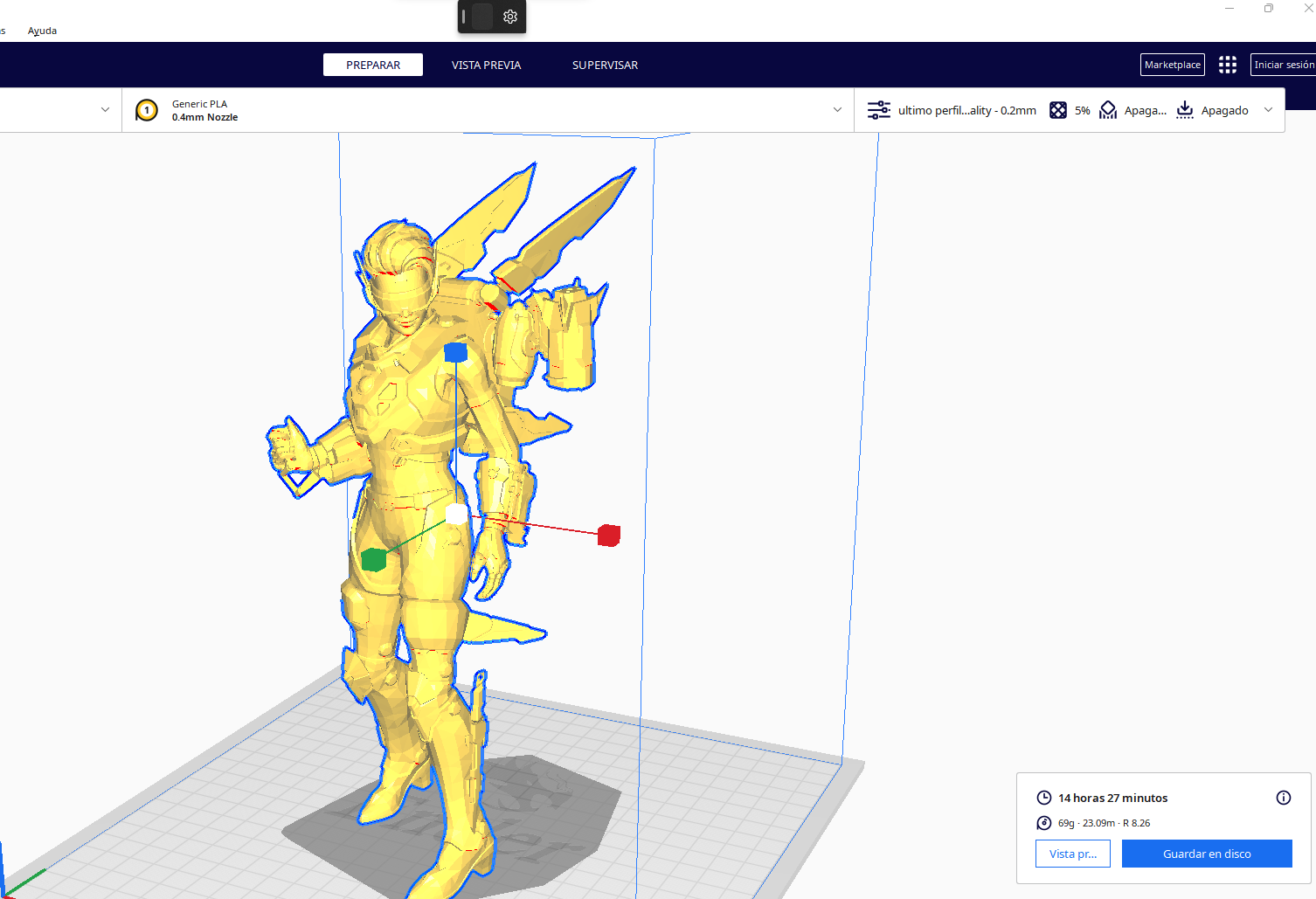

    Hola Soliman, gracias por tomarte el tiempo de contestarme y ayudarme, vi los videos y las opciones que explicas en ellos y tienes razón, el modelo OBJ de la carpeta está lleno de errores, yo lo que utilizo es el modelo del archivo SEMODEL, este archivo lo utilizo para hacer renders en PNG, con este archivo consigo cambiar la postura de la imagen, etc. Y también lo puedo exportar a un STL sin los errores que tiene el que viene en esa carpeta que te pase.
    El problema principal es que se exporta en formato low poli y no se como agregarle texturas, que en un principio esa era mi duda, tal vez no se podía hacer. esta es la imagen del STL que exporte.

    22,339
    Ese otro modelo está muy bien, no tiene vértices duplicados y las normales están más o menos bien.
    Y digo eso por que el modelo está hecho con caras internas.
    Tal como está no se podría desplegar en UV correctamente. Por lo que tampoco valdría para ponerle un modificador de desplazamiento.
    No veo otra solución, que si quieres detalles sea a través de SCULPT.
    Y además mi ordenador con esa cantidad de vértices ya empieza a bloquearse.
    Saludos.
