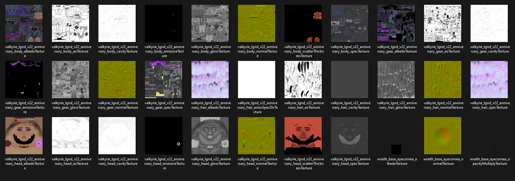

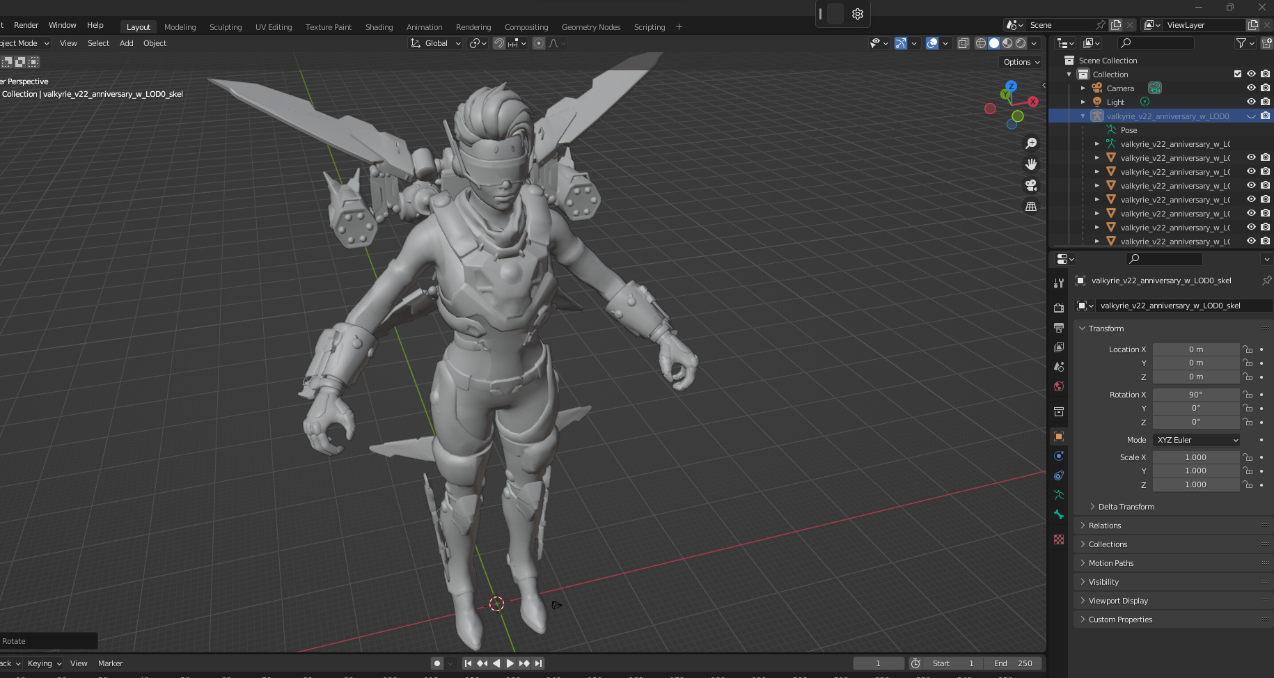

    por hobby me compre una impresora 3d para hacer figuras de mi gusto y pintarlas, hace unos días extraje un modelo 3d de un juego y al importarlo a STL desde blender este queda en formato low poly.
    ¿En la misma carpeta donde extraje el modelo tiene todas sus texturas se pueden agregar estas texturas y exportarlo así a STL para obtener más detalles en la figura?

    El modelo tiene su divisiones y textura para cada una.
    Muchas gracias y saludos.

    No hay que confundir una imagen para render o una para impresión 3D.
    Ten en cuenta que los mapas de Bump, mapas de normales, y suavizado son solo para el RENDER.
    Si quieres una imagen con relieve para impresión hay otra forma de hacerlo que es a través de un desplazamiento de vértices.
    Como su nombre indica, un desplazamiento de vértices requiere de que el modelo tenga muchísimos vértices para poder desplazarlos.
    He hecho varios vídeos con el tema, a ver si en unos minutos te pongo un enlace a alguno para que veas a que me refiero.

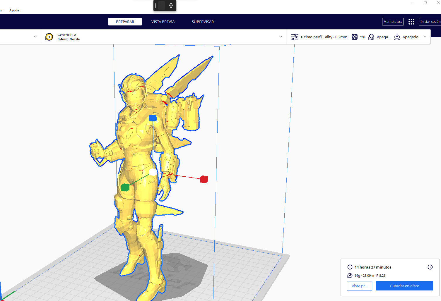

    Hola Soliman, gracias por tomarte el tiempo de contestarme y ayudarme, vi los videos y las opciones que explicas en ellos y tienes razón, el modelo OBJ de la carpeta está lleno de errores, yo lo que utilizo es el modelo del archivo SEMODEL, este archivo lo utilizo para hacer renders en PNG, con este archivo consigo cambiar la postura de la imagen, etc. Y también lo puedo exportar a un STL sin los errores que tiene el que viene en esa carpeta que te pase.
    El problema principal es que se exporta en formato low poli y no se como agregarle texturas, que en un principio esa era mi duda, tal vez no se podía hacer. esta es la imagen del STL que exporte.

    Ese otro modelo está muy bien, no tiene vértices duplicados y las normales están más o menos bien.
    Y digo eso por que el modelo está hecho con caras internas.
    Tal como está no se podría desplegar en UV correctamente. Por lo que tampoco valdría para ponerle un modificador de desplazamiento.
    No veo otra solución, que si quieres detalles sea a través de SCULPT.
    Y además mi ordenador con esa cantidad de vértices ya empieza a bloquearse.
