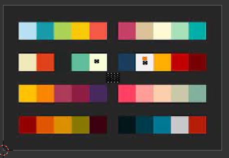

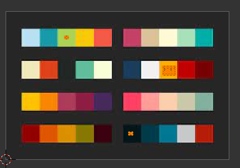

    Estoy practicando con el uso de varios UVMap. Me apaño bien usando un UVMap para el color y otro UVMap para Roughness o para diferentes texturas de imagen.
    Se me ha ocurrido que tal vez pueda usar lo mismo para color y para un Bump.
    Estoy usando una paleta de colores para asignar colores a las caras.

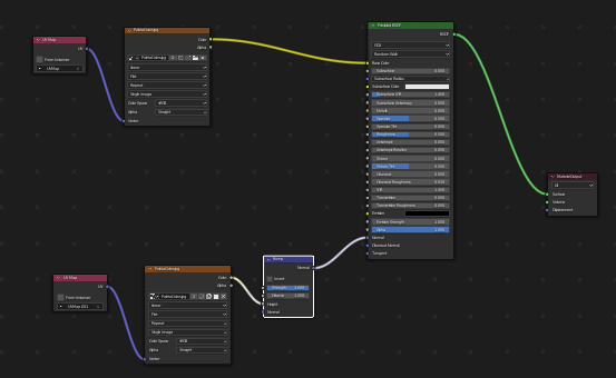

    Adjunto una imagen de los nodos.
    La parte del color va con UVMap y unas caras van con un color y otras con otro.
    He hecho lo mismo con con la parte de Bump. Aquí va con el UVMap.001. No he concretado nombres porque es una prueba.
    La mayoría de las caras van con color negro y algunas van en color blanco en la paleta de colores.
    Teóricamente con esta diferencia de colores debería simularse un relieva pero no es asi.
    Algo hago mal o se me ha ocurrido una tontería.
    Árbol de nodos
Nombre: Captura.PNG
Visitas: 40
Tamaño: 35.9 KB
    UVMap
Nombre: Captura01.PNG
Visitas: 38
Tamaño: 75.9 KB
    UVMap.001
Nombre: Captura02.PNG
Visitas: 50
Tamaño: 75.7 KB

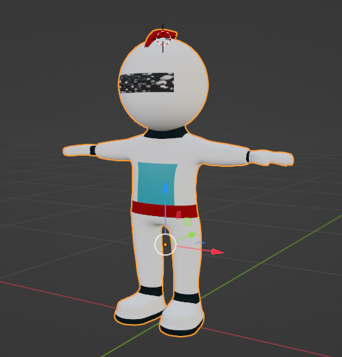

    A ver si me explico.
    En la imagen muestro mi personaje.

    Los distintos colores de la malla los asigno con el UVMap. Selecciono las caras que corresponden a cada color y las coloco encima del color deseado en la paleta de colores
    En el UVMap.001 unas caras están colocadas sobre colores blancos y otras sobre colores negros. Si esta ImageTexture la conecto a Roughnes del Principle BDSF las caras asignadas a un color blanco entran un valor Roughnes de 1 y por tanto brillaran y las caras asignadas a un color negro tendrán un valor Roughnes de 0 y no brillaran. O al revés, ahora mismo no me acuerdo bien.
    Si tuviera una imagen de la malla con colores blancos y negros y esa imagen la conectar a un Bump podría generar relieve en la malla. Por ejemplo si tengo una textura Noise con un Color Ramp en blanco y negro conectado a un Bump me genera relieve, más bien lo simula.
    Pues eso mismo quisiera hacer con la paleta de colores, que las caras en blanco tuvieran un poco de relieve sobre las caras en negro.
