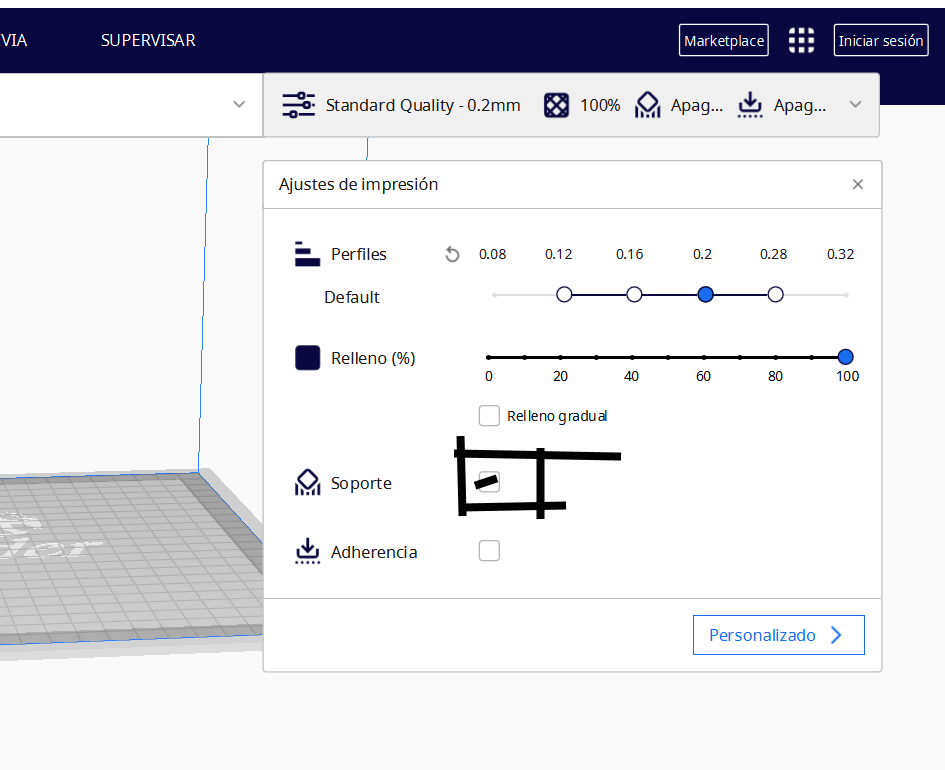

    Si fuera por la parte mecánica, sería que no tienes bien puestos los finales de carrera.
    Si fuera por el modelo, es que algunos modelos necesitan soportes, eso ya depende del "Laminador".
    Si usas CURA como laminador, debes de activar la casilla de soporte.

    Si fuera por la parte mecánica, sería que no tienes bien puestos los finales de carrera.Si fuera por el modelo, es que algunos modelos necesitan soportes, eso ya depende del "Laminador".Si usas CURA como laminador, debes de activar la casilla de soporte.Clic en la imagen para ver su versión completa.
