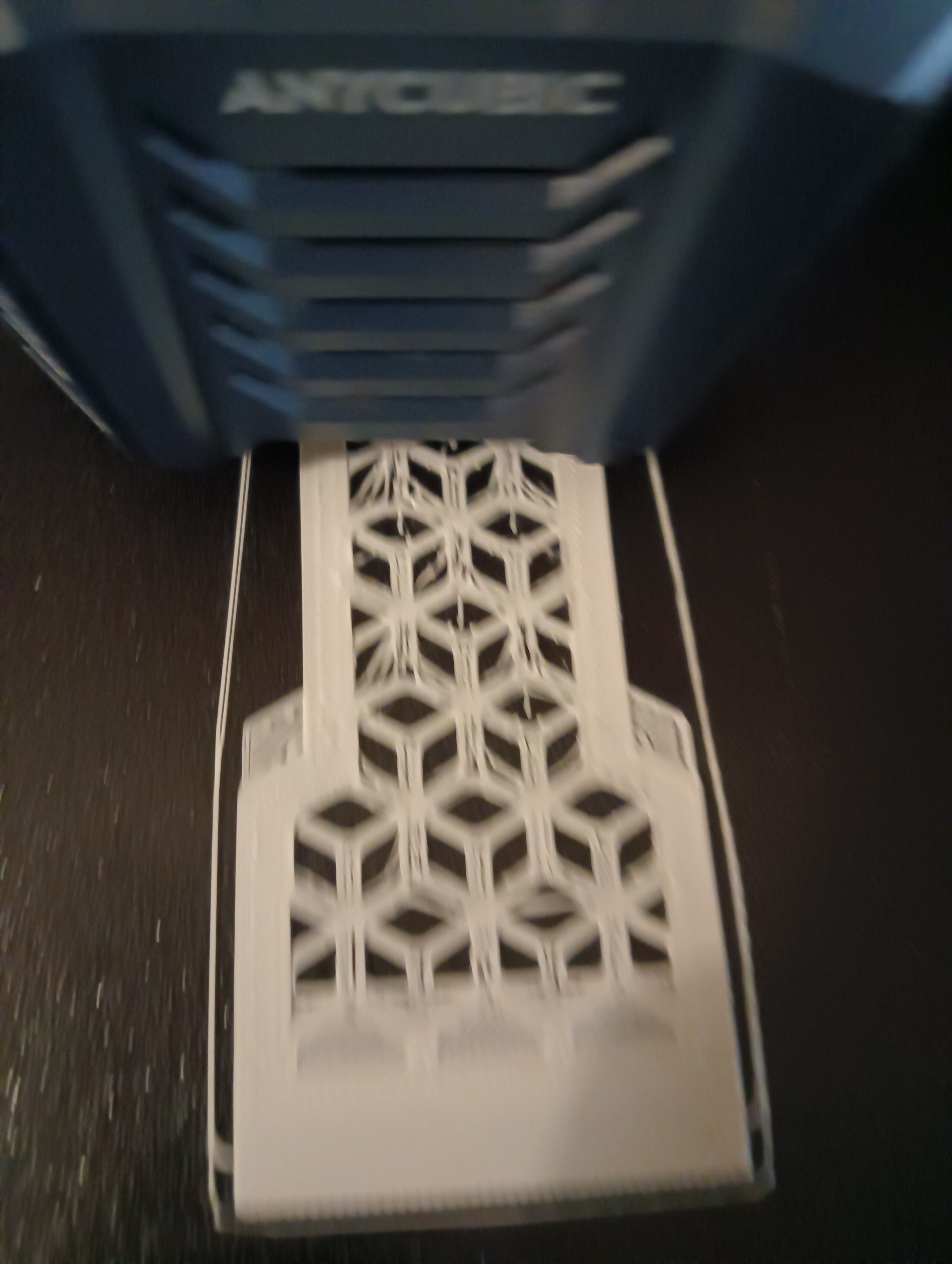

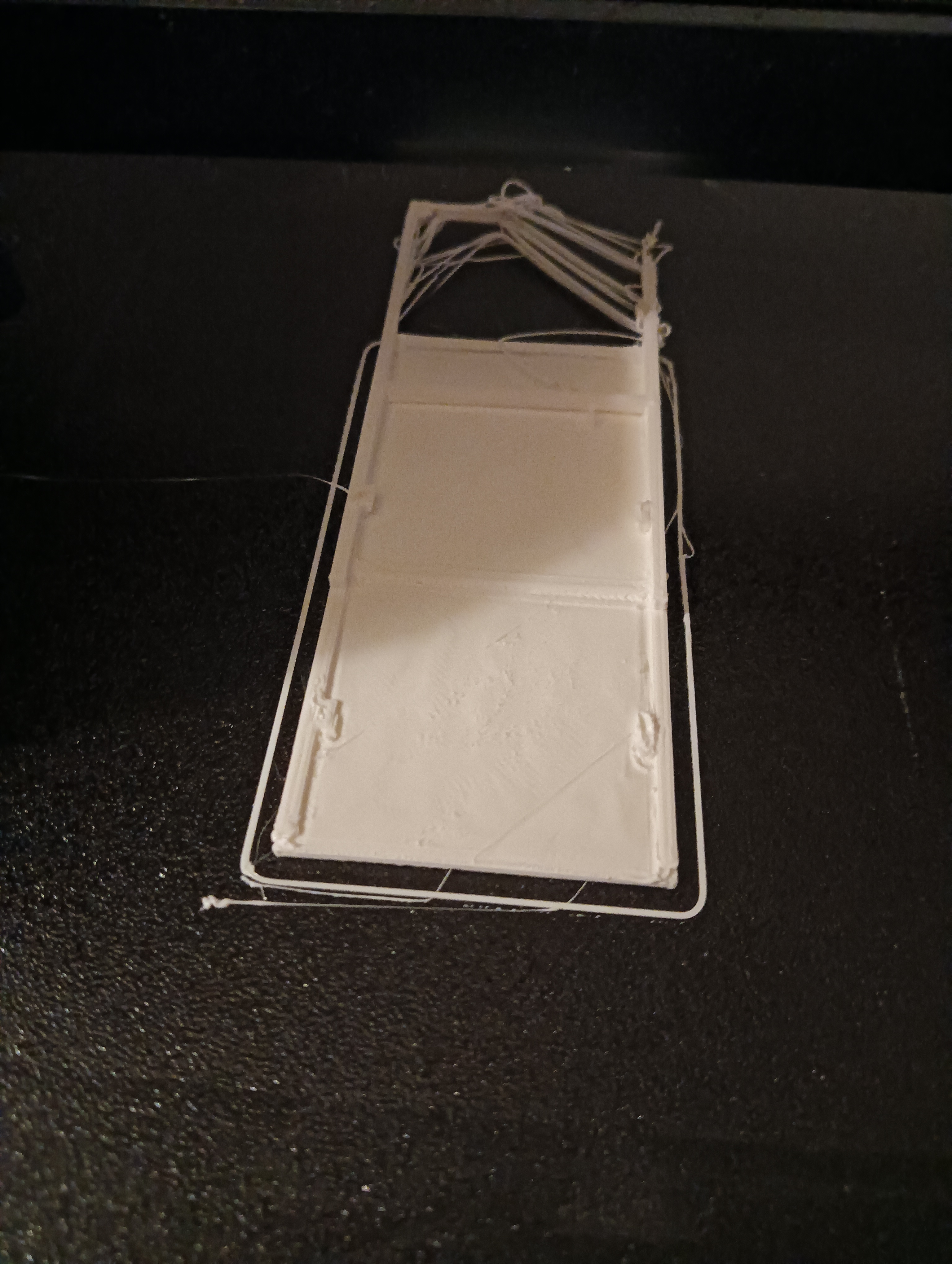

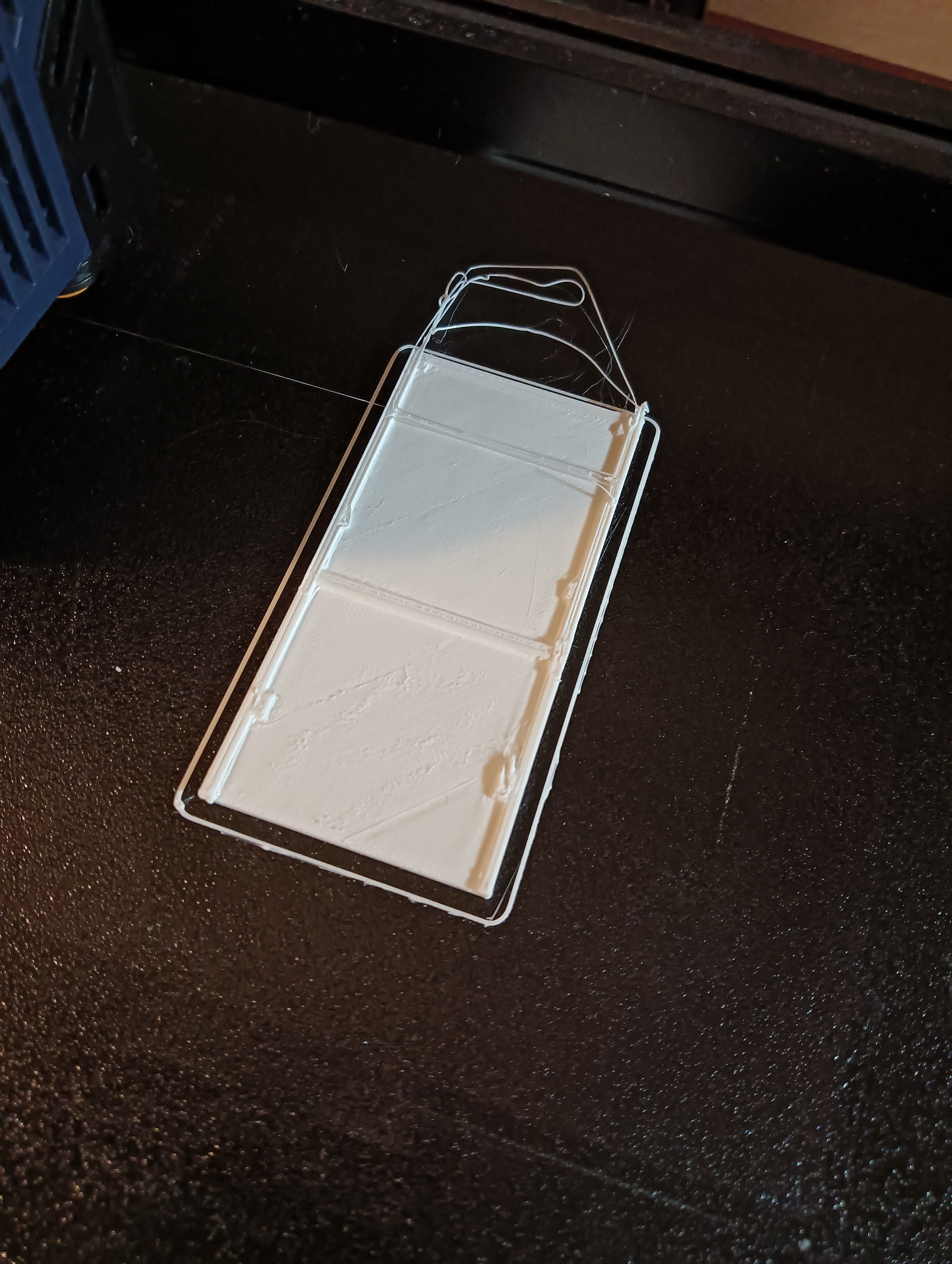

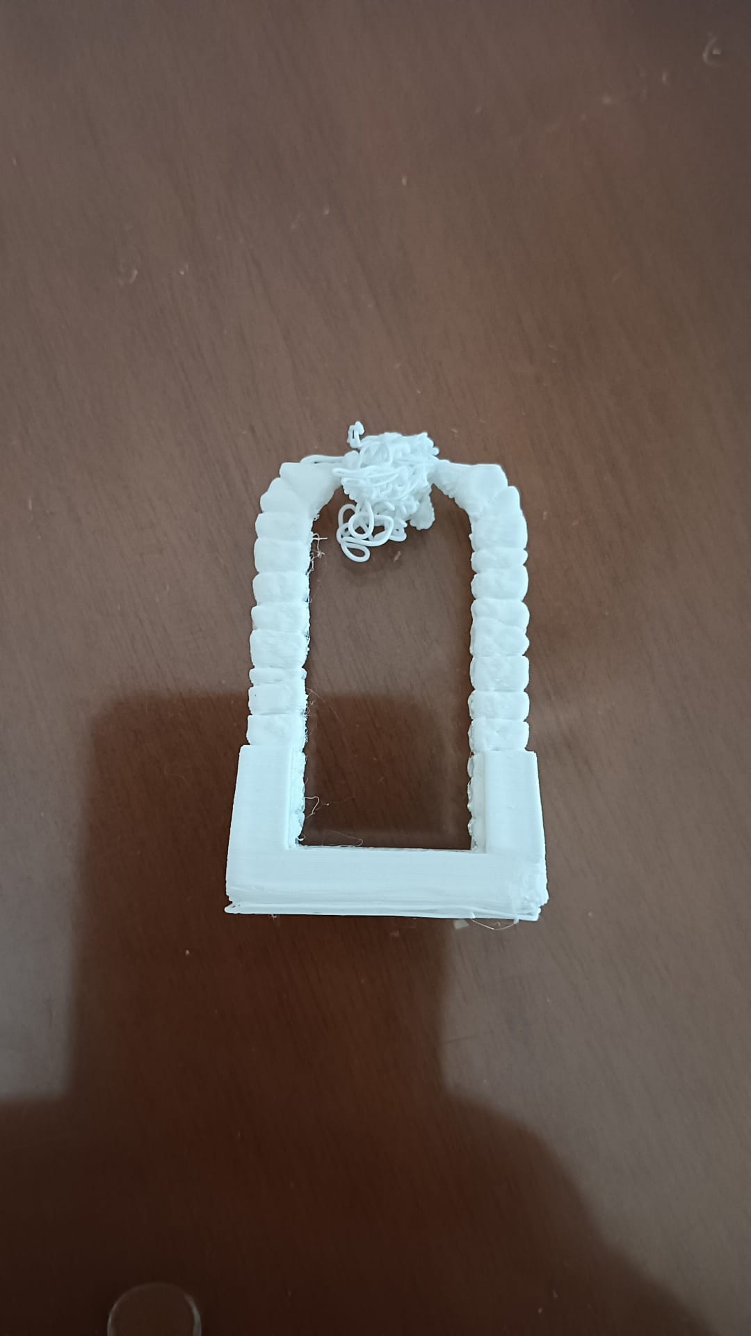

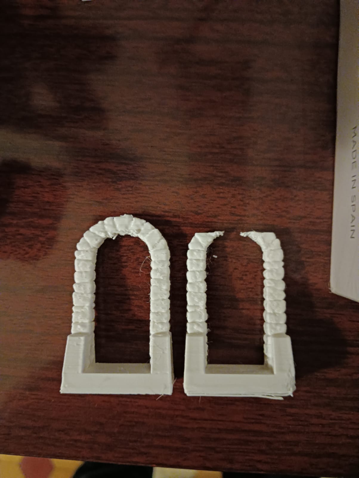

    Buenas tardes. Hace poco compré una Kobra Neo de filamento. Me costó hacerme con ella, pero al final imprimía bien. Sin embargo, hace unos días, en una impresión larga, empezó a darme problemas. Primero parecía que no subía de cierto punto. La repuse a valores de fábrica, la reconfiguré y pasé el nivelador, y volvió a imprimir algunas cosas bien, como el típico Benchy y unas puertas para Heroquest.
Nombre: Imagen de WhatsApp 2023-09-14 a las 12.08.06.jpg
Visitas: 36
Tamaño: 82.5 KB
ID: 246472Clic en la imagen para ver su versión completa.
Nombre: Imagen de WhatsApp 2023-09-16 a las 19.14.32.jpg
Visitas: 39
Tamaño: 125.7 KB

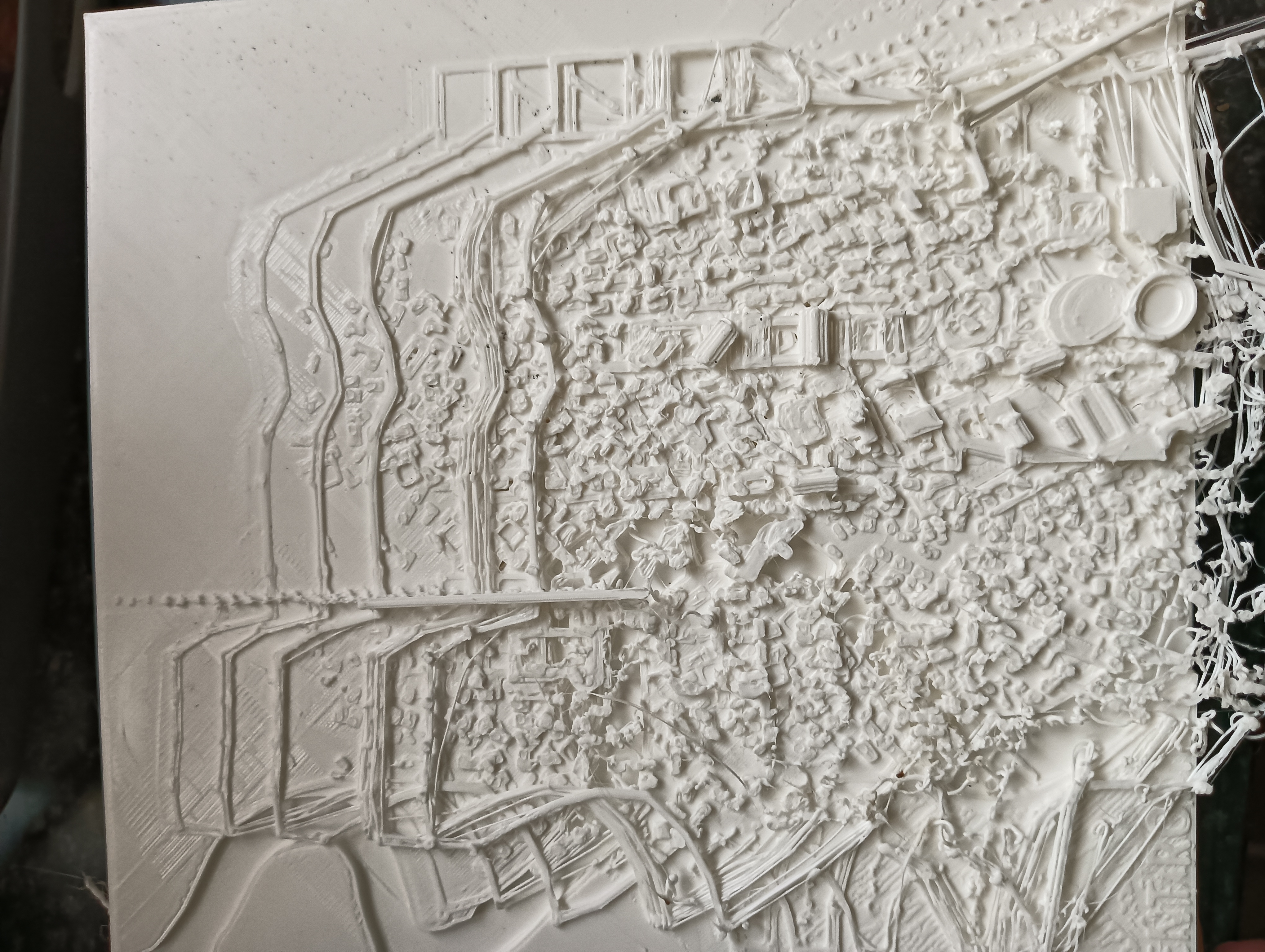

    Pero con las impresiones largas sigue dando problemas. Es como si, a partir de cierto punto, diera un resbalón y tratara de continuar imprimiendo pero unos centímetros más allá. He probado hacer alguna impresión corta y bien, pero en las de más de una hora da problemas. He probado a volver a pasar los archivos por Cura y a formatear la tarjeta microSD por si le había entrado algo que corrompa los archivos. Dejo unas fotos por si alguien puede ayudarme. Gracias de antemano.

    Yo empezaría por revisar los tensores de las correas y que la cama no tenga movimientos.
    Las correas deben estar tensas (sin pasarse).
    Asegúrate de que el extrusor esté bien limpio.
    En el laminador, deja las velocidades del cabezal de origen, por si has cambiado algún valor que corresponda con lo real de la máquina.
    Lo mejor es poner todos los valores por defecto de CURA (por ejemplo) y luego solo cambiar los de temperatura, soportes si hacen falta y realizar una "prueba de nivelación".
    De todas formas, me da la impresión de que tiene una sobreextrusión de material. Tal vez mirar el FLUJO.
    Pero tendrías que verificar qué imagen de los errores más comunes se acerca a tu modelo.
    https://www.leon-3d.es/guia-de-resol...lemas/#error13
    https://hornero3dx.com/soporte/guia-...-de-impresion/

    Parece que la boquilla se está desplazando hacia un lado a unos centímetros
    Puede ser un problema con el extrusor, es posible que no esté extruyendo el filamento correctamente, lo que podría hacer que la boquilla se deslice hacia un lado. Para comprobar esto, puedes intentar imprimir un objeto simple con un grosor de capa muy fino. Si el objeto se imprime correctamente, entonces el problema no es con el extrusor.
    También puede ser el carro XY, lo que podría hacer que la boquilla se desplace a un lado. Para comprobar esto, puedes intentar mover el carro XY manualmente. Si el carro se mueve sin problemas, entonces el problema no es con el carro XY.
    Es posible que la cama no esté nivelada correctamente, lo que podría hacer que la boquilla se desplace a un lado. Para comprobar esto, puedes intentar nivelar la cama nuevamente.
    En cuanto a las fotos que has adjuntado, parece que la boquilla se está desplazando hacia un lado a unos centímetros de la altura de impresión. Esto podría ser causado por cualquiera de los factores mencionados anteriormente.
    Aquí hay algunos pasos que puedes seguir para intentar solucionar el problema:
    Comprueba el extrusor: Imprime un objeto simple con un grosor de capa muy fino. Si el objeto se imprime correctamente, entonces el problema no es con el extrusor.
    Comprueba el carro XY: Mueve el carro XY manualmente. Si el carro se mueve sin problemas, entonces el problema no es con el carro XY.
    Nivela la cama: Nivela la cama nuevamente.
    Si has seguido estos pasos y el problema persiste, puedes intentar ponerte en contacto con el fabricante de la impresora para obtener más ayuda.
