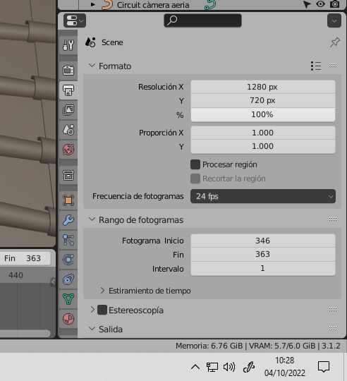

    Estoy renderizando una escena pesada en Cycles, en la barra de estado indica estos datos: Memoria: 6,07 GiB VRam:1.2/6.0 GiB (Con render CPU).
    Inicialmente comencé el render con GPU, tengo una tarjeta GeForce GTX 1660 super. Con GPU, los datos de RAM que indica son 5.8 GiB/6.0
    Estoy renderizando una animación para video. Esta animación consta de 363 frames y voy renderizando de 60 en 60 frames. Utilizando la GPU me encuentro que a medida que voy avanzando, la RAM que utiliza, también se incrementa hasta que llega a esos 5.8 GiB parando el render en el frame que ya supera los 6.0GiB i esto ocurre a los 7 u 8 frames.
    Ahora estoy renderizando con la CPU y cosa curiosa, veo que utiliza menos Gb para la RAM, lo que me permite ir renderizando sin problemas además de poder seguir utilizando el PC en otras tareas.
    Pero claro, el precio es que el render de un solo frame, lo hace en 40 minutos, así que 40 frames.
    Mi pregunta es: ¿Puedo modificar algo en la GPU para que no use tantos GiB en la RAM?, aunque tarde un poco más.

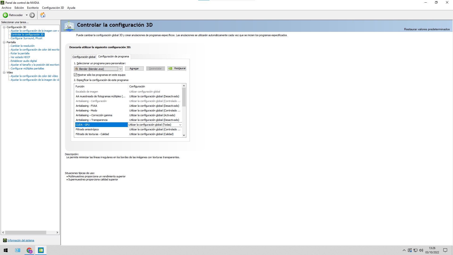

    Hola, no sé si entendido bien lo que quieres hacer, pero más o menos te explico:
    Lo primero que yo haría sería meterme en el panel de control de Nvidia y agregar Blender a la configuración 3d tal y como te muestro en la imagen

    Si sabes de configuración puedes toquetear un poco los parámetros yo lo tengo todo para que el programa decida porque tampoco se mucho de configurar eso jejeje.

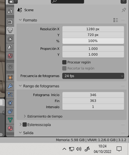

    Pues efectivamente, debo seguir con renders nocturnos. He realizado los cambios de configuración que me recomiendas y ha mejorado un poco pero no para poder hacer renders en tiempos aceptables. El Hardware lo cambié hace muy poco y a raíz precisamente de este proyecto que comencé en un PC portátil y no lo he quemado por pura suerte, creo.
    Lo que me sigue intrigando es por qué cuando uso la GPU utiliza casi la totalidad de capacidad de la tarjeta, con lo que a los pocos frames, 6 o 7, colapsa y finaliza el render y cuando cambio las opciones de recursos para render a "Ninguno", la RAM que utiliza es muy inferior, a penas pasa de 1 Gb, y puedo renderizar sin problemas, incluso puedo seguir usando el ordenador para otras tareas y con fluidez. Pero al coste de un tiempo dilatadísimo, pongo un par de imágenes para ilustrar esto, la primera es con CPU y la segunda con la GPU.
    Al final he optado por seguir con configuración CPU para poder culminar el video y cuando haga otros renders menos exigentes cambiar a GPU. Mis medios son aceptables pero no profesionales.
