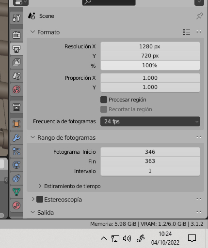

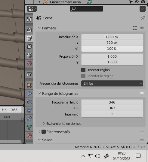

    Estoy renderizando una escena pesada en Cycles, en la barra de estado indica estos datos: Memoria: 6,07 GiB VRam:1.2/6.0 GiB (Con render CPU).
    Inicialmente comencé el render con GPU, tengo una tarjeta GeForce GTX 1660 super. Con GPU, los datos de RAM que indica son 5.8 GiB/6.0
    Estoy renderizando una animación para video. Esta animación consta de 363 frames y voy renderizando de 60 en 60 frames. Utilizando la GPU me encuentro que a medida que voy avanzando, la RAM que utiliza, también se incrementa hasta que llega a esos 5.8 GiB parando el render en el frame que ya supera los 6.0GiB i esto ocurre a los 7 u 8 frames.
    Ahora estoy renderizando con la CPU y cosa curiosa, veo que utiliza menos Gb para la RAM, lo que me permite ir renderizando sin problemas además de poder seguir utilizando el PC en otras tareas.

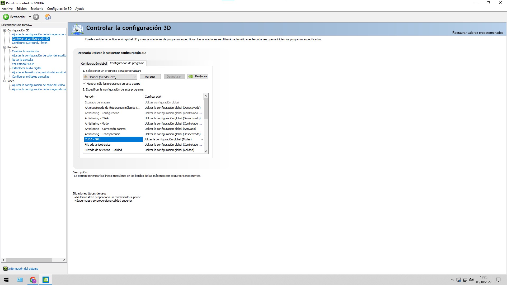

    Lo primero que yo haría sería meterme en el panel de control de Nvidia y agregar Blender a la configuración 3d tal y como te muestro en la imagen

    Si sabes de configuración puedes toquetear un poco los parámetros yo lo tengo todo para que el programa decida porque tampoco se mucho de configurar eso jejeje.

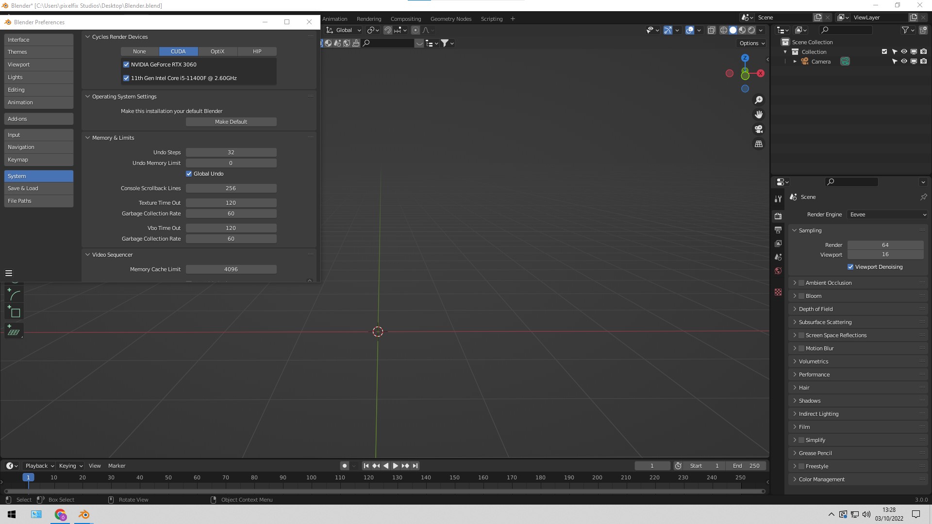

    Pon otro lado en Blender en el menú de preferencias también puedes elegir con que tipo de hardware hacer el render con GPU o con CPU y creo que hay una opción para limitar la memoria en el apartado de Cuda donde pone memory limits

    No sé si esto es exactamente a lo que te referías, pero puedes ir probando, yo te aconsejo que antes de tocar nada guardes las configuraciones de todo tal y como lo tienes ahora.
