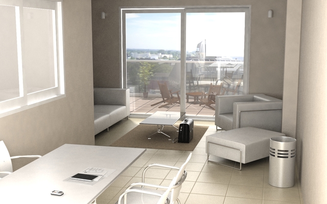

    Hola, tengo un problema con las luces de vraylights, resulta que se me reflejan en los cristales, incluso estando tildada la opción de invisible. El tema es que las luces no se ven ante la cámara, pero si se ven en los reflejos de los cristales (colgué una imagen para que vean cómo se ve en el cristal la Vray Light en plano que puse detrás de la cámara para iluminar la escena).

    Desmarca la opción affect Specular, y a ver si buscamos en el manual o en el foro, que ésta tiene pinta de ser la pregunta del año).

    Vaya. Gracias IkerClon, te prometo que la próxima me pongo a leer.

    Gracias!!! me estaba enloqueciendo por no poder quitarlas
