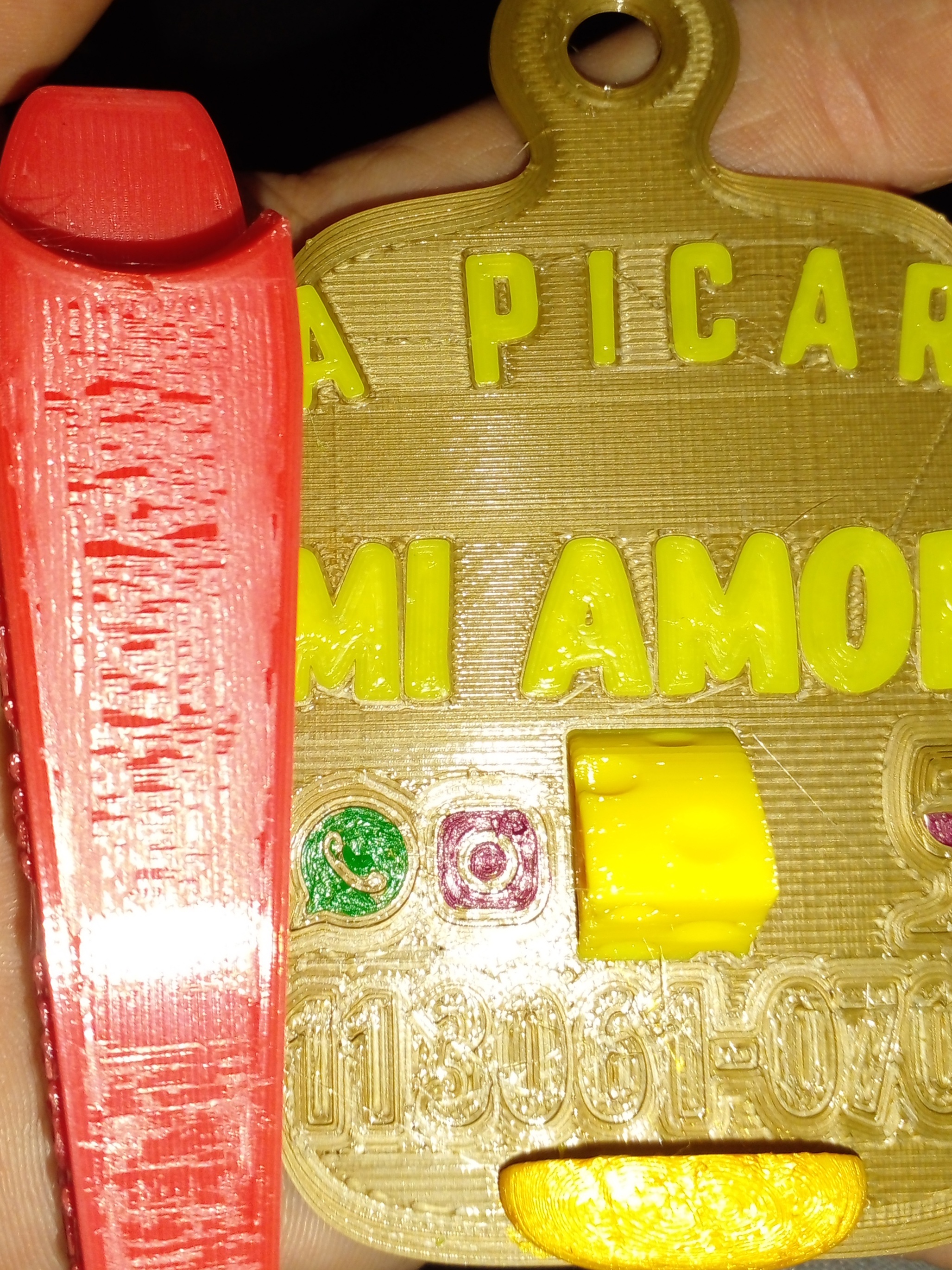

    Buenas noches. Les pregunto si alguien le pasó de obtener buena calidad de impresión en capa superior lisa. Pero mala calidad en las capas superiores son escalonadas o combinadas como adjunto en la fotografía.
    Ender 3.
    Cura.
    Pla 1.75.
    200 a 215 grados centígrados.
    Altura de capa 0.12 a 0.28.
    Con o sin alisado.
    Quedan rayas como que el pico roza la impresión o zonas más opacas o brillantes. Acabado de calidad dispar.

    Lo de capas escalonadas, no te veo nada raro en las fotografías, yo lo que veo son los escalones normales que deja entre capas, para mitigarlo habría que imprimir a menos altura de capa.
    Sin embargo la pieza roja si se ven unos agujeros importantes, supongo que eso es la parte superior de la pieza, para solucionarlo tendrías que poner más capas en los techos e imprimir a menos temperatura,o poner la pieza en otra posición que no tenga puentes tan largos al imprimir, al menos es la sensación que me da a mi viendo la fotografía.
