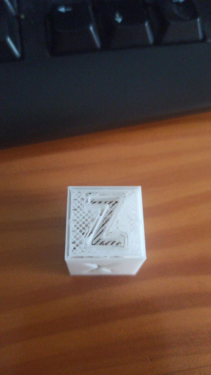

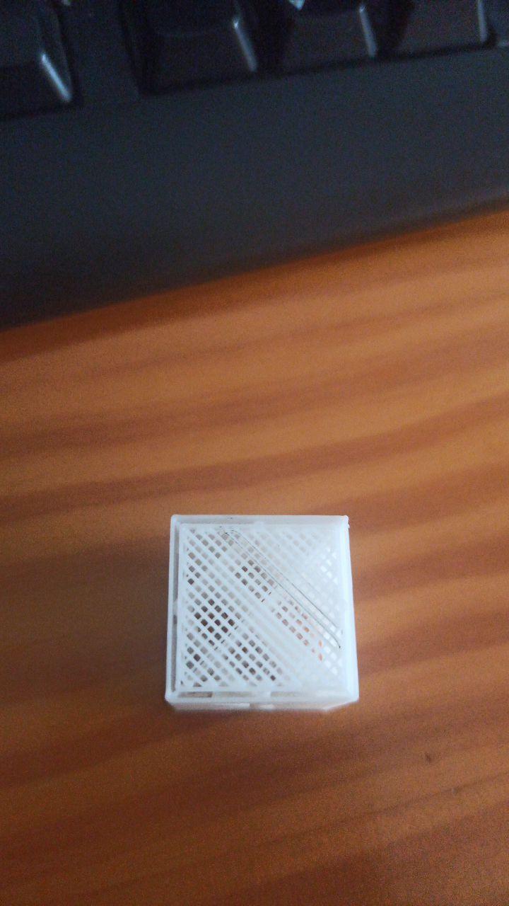

    Buenas tardes. Soy literalmente nuevo en este foro y he decidido entrar por ver si alguno de ustedes podría ayudarme con un problema que lleva tiempo dándome dolores de cabeza y otras personas no han sabido.
    Las capas superiores e inferiores no me las termina de hacer y me la deja de la forma que veis.
    He probado diferentes perfiles así como diferentes configuraciones de extrusor. Con el extrusor en 0,4 milímetros ni se adhiere bien al cristal (Incluso poniendo laca nelly), en cambio si lo pongo en 1mm sin problema pero me lo deja de la forma que veis.
    Tanto las paredes de fuera como el relleno lo genera sin problema alguno en 1 milímetros de extrusor, pero cuando pongo 0,4 ni agarra a la cama. He estado en contacto ya con 6 personas que ninguna ha sabido darme una solucion.
    ¿Alguien sabe de algún entendido en Málaga que pueda llevarle la impresora para ponerla en condiciones a cambio de dinero? Porque en mi caso no tengo conocimientos más allá de todo lo que he probado y todas las horas que le he metido. Gracias.

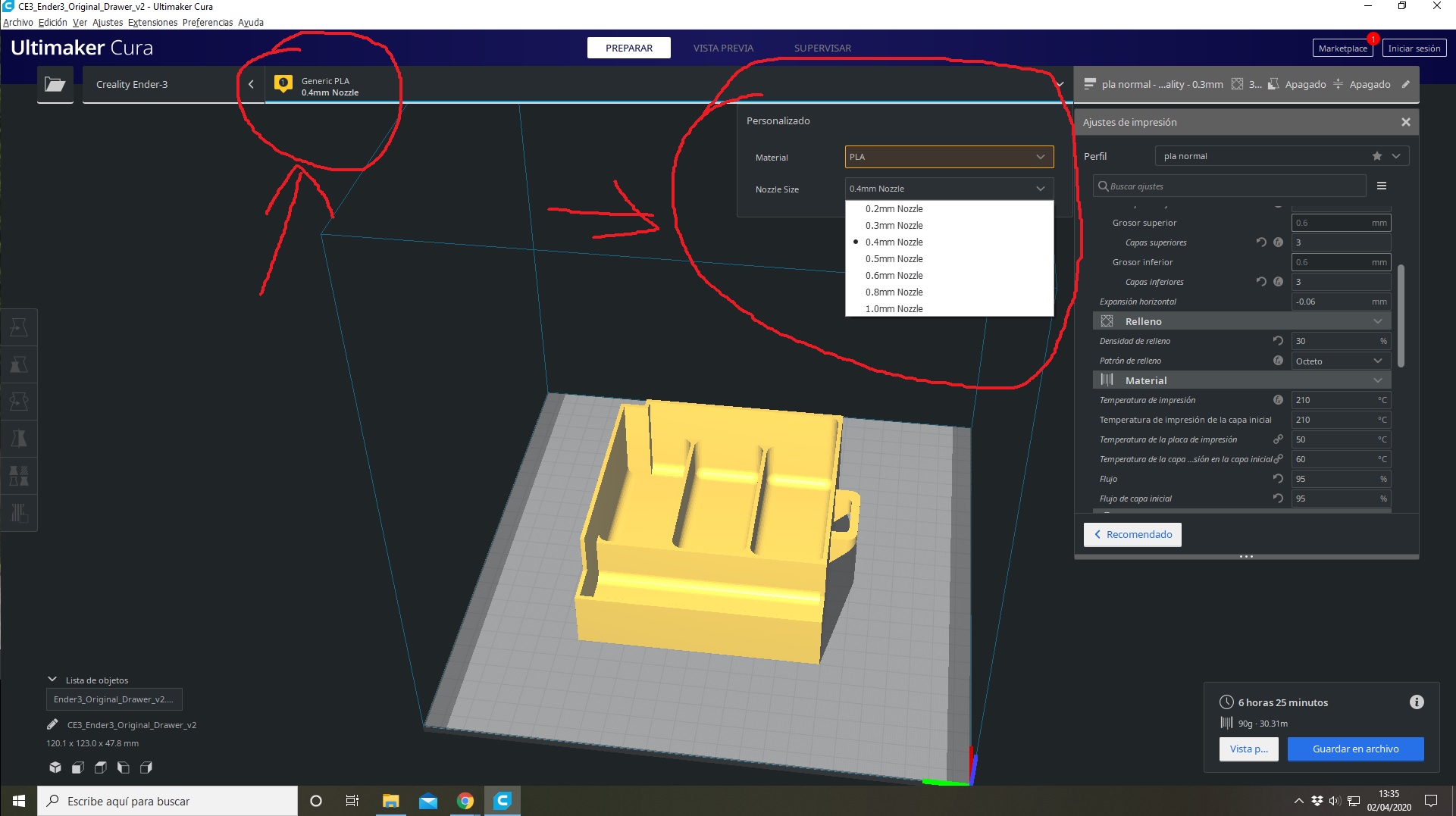

    Tienes configurado en el laminador que estas usando un Nozzle de 0.4 milímetros? Porque por las fotografías y lo que comentas, da la sensación de que lo tienes configurado para Nozzles de 1 milímetro.
