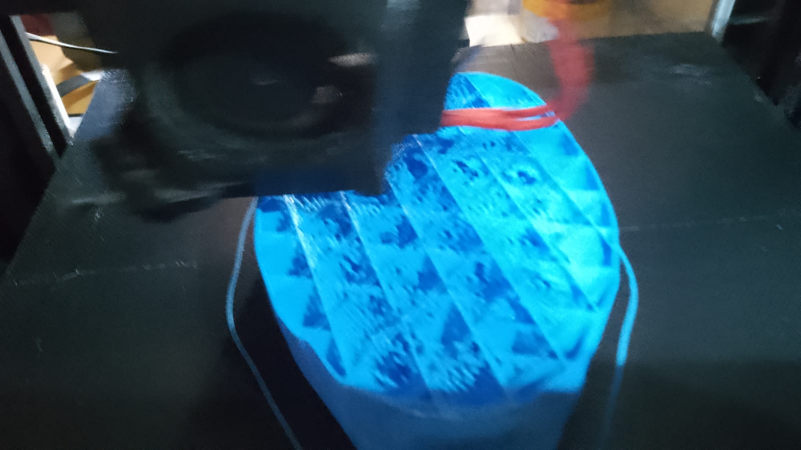

    Estoy teniendo problemas ya hace meses con esto. Uso el plástico PLA (Está bien guardado, hasta probe con filamentos NUEVOS y sale igual). El programa CURA, La temperatura que uso en el extrusor es de 200 y de la cama 50.
    No sé si es un problema de la maquina o del programa que uso.

    Puede ser que la cama no esté bien sujeta o sea, que las ruedas que tiene (excéntricas) no estén bien "ajustadas". Ajustadas, no apretadas, pues estas ruedas lo que tienen es un eje excéntrico que lo que hace es que según posición aprieta más o menos y si sigues girando hace lo contrario.
    Mira que la cama no tenga mucho movimiento cuando le pones la mano encima. Ten en cuenta que hay las excéntricas de los laterales y de debajo de la cama.
    Otro posible fallo fuera la sobre extrusión lo que sería un fallo de Flujo, pero primero mira lo de las ruedas.
    Otro podría ser el ventilador de capa que no estuviera apuntando bien a la boquilla.
    De todas formas si por la parte externa te queda bien, tampoco veo mucho fallo.

    Al menos, el perímetro exterior se ve bien,el relleno es normal que salga algo más chusta porque son paredes muy finas y que se suelen a hacer a mas velocidad,pero sí que es cierto que se ve que te lo hace demasiado mal, así que que me venga ahora podrían ser varias cosas, extrusión, flujo ,temperatura, e incluso falta de ventilación de capa.
