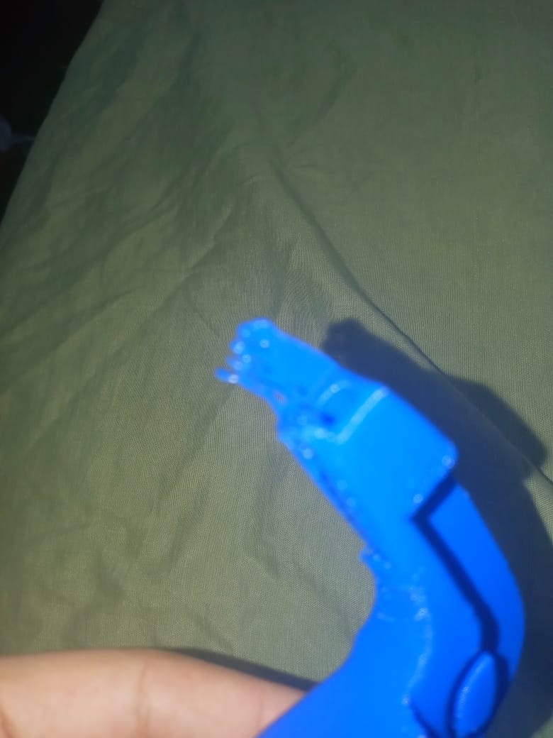

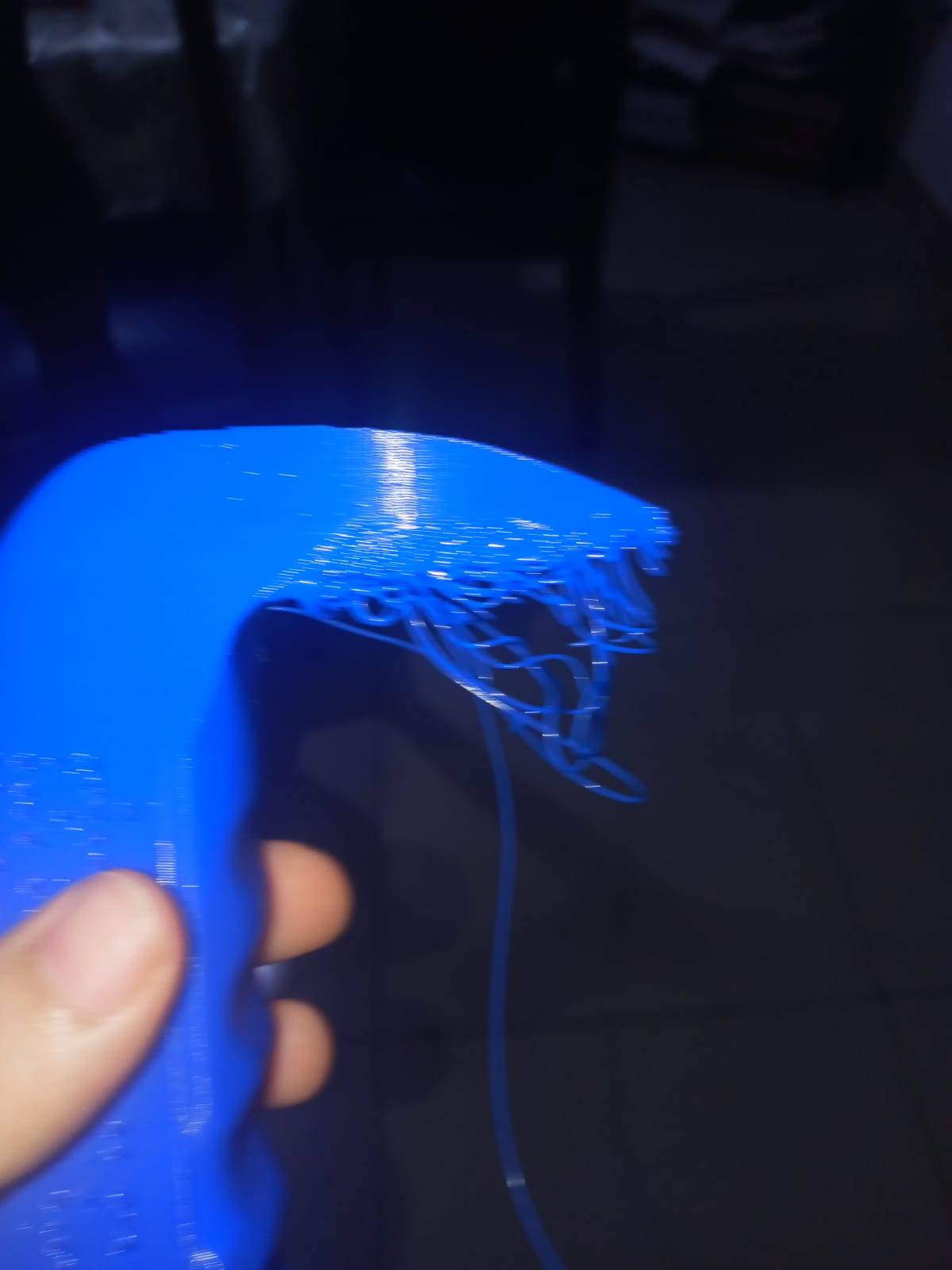

    Hola, necesito consejos con con las partes de quedan en el aire de un laringoscopio que quiero hacer especialmente la parte final los ligamentos no se adhieren como debe de ser.
    ¿Qué hago? ¿Aumento la velocidad la temperatura, uso cura 5.0? En la fotografías se verá lo que explico.

    A eso hay que ponerle soportes.
    En CURA solo hay que activar la opción de soportes y se crearán solos.
    De todas formas según tamaño se puede acomodar en la cama de forma que no sea de abajo a arriba sino de lado. Pero como digo eso depende de las medidas del objeto.
