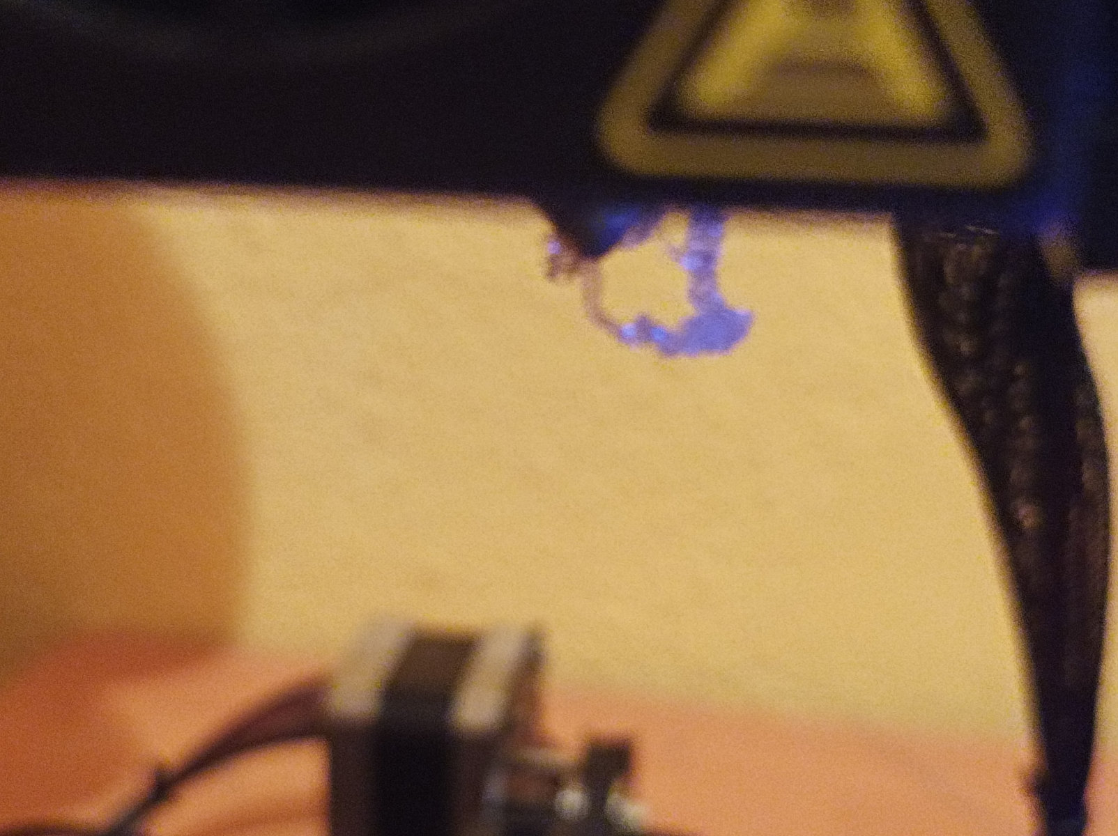

    Buenas a todos, hace un tiempo cambie el extrusor, la boquilla y el disipador de mi Ender 3 pro, ahora me surgen estos 2 problemas:

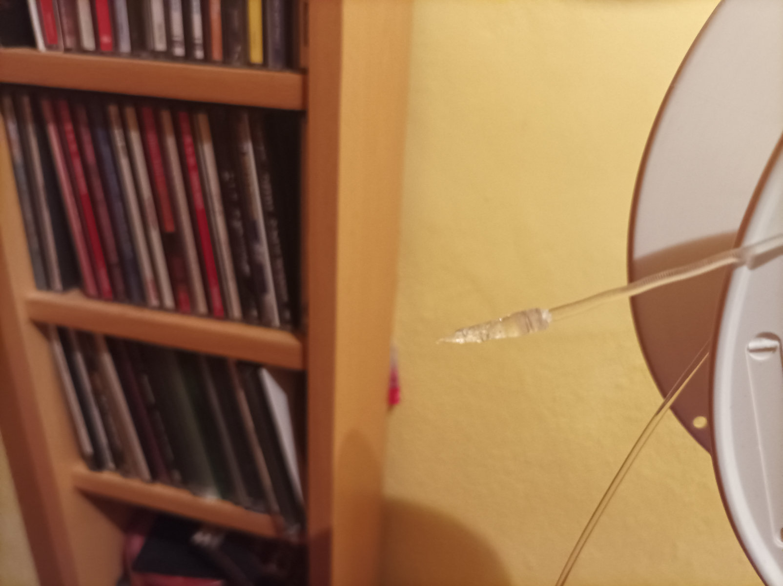

    Así que he limpiado la boquilla por dentro y fuera y la pongo a extruir, y me doy cuenta de que extruye así:
Nombre: Desastres múltiples Ender 3 - extruye con huecos.jpg
Visitas: 42
Tamaño: 301.8 KB
    Como rizos.

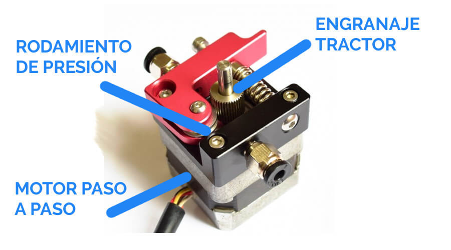

    Puede ser por falta de tracción, por fallo del ventilador de capa, pero lo mas normal es que la boquilla no esté limpia del todo.
    Si dices que es nueva, tal vez sea la tracción del extrusor. Limpia las dos ruedas (la dentada y la lisa) y mira si tiene suficiente presión o si tu modelo se puede apretar más a través de un tornillo.
Nombre: 15-1.jpg
Visitas: 222
Tamaño: 42.0 KB
    De paso mira las temperaturas, pues cada filamento tiene una temperatura diferente.
    PLA a unos 200 grados PETG creo que lo más utilizado son 235 grados aunque puede cambiar hasta por el color del material.
