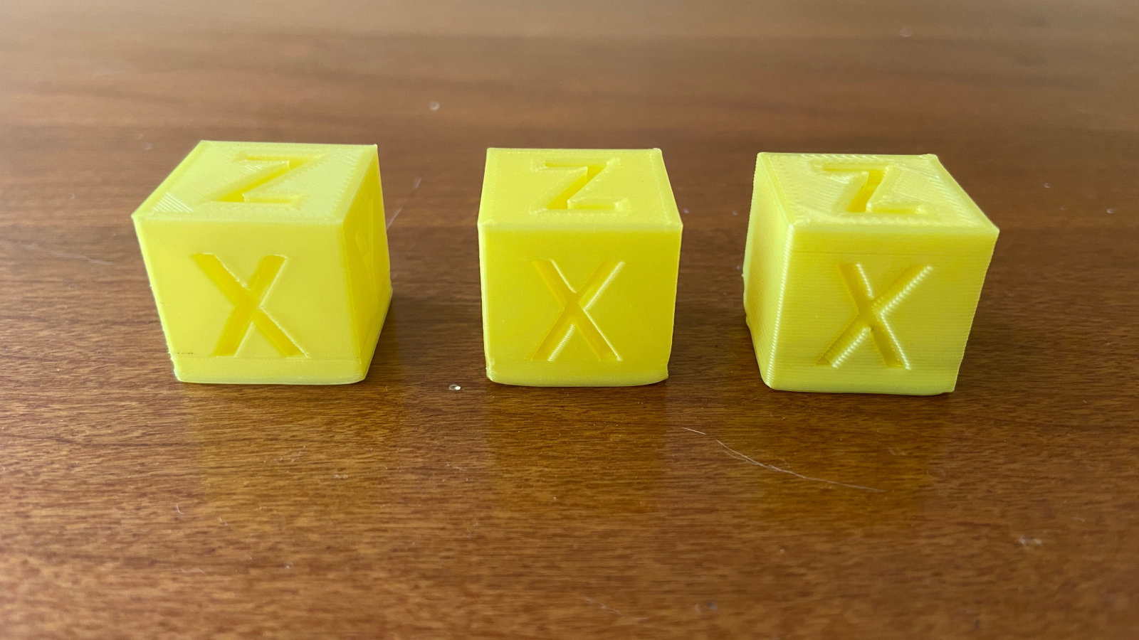

    Hola, aprovechando el hilo y que tiene que ver con el eje Z y ajuste de excéntricas. Dejo aquí una foto de 3 cubos de calibración (de izquierda a derecha: 0.1 - 0.2 y 0.4).
    Más allá del warping, yo creo que el eje Z funciona correctamente. ¿Alguna otra prueba que pueda hacer para comprobar que está todo OK en e el eje Z?
    Gracias.

    ¿Un poco de warping?
    Yo mas bien diría que bastante.
    Lo del 0.1 - 0.2 - 0.4 ¿a que te refieres?
    ¿Seguro que es PLA?
    Para evitar el warping si es para PLA, debes calentar la cama a unos 50 grados, que ya es suficiente.
    En todo caso, marca la casilla de "Adherencia a la placa" de tipo "Borde". Esto hace que no se produzca esa deformación.

    Hola, gracias por el consejo, desconocía los tipos de adherencia que había.
    Los 0.1, 0.2.. las distintas alturas de capa con las que he impreso el cubo.
