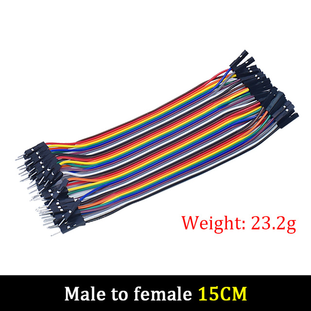

    Si te gusta Arduino, decir que hay unos cables que se llaman Dupont, que los hay con entradas macho-hembra.
    En este caso para probar directamente el motor, lo que se puede hacer es que con cuatro cables macho-hembra, puedes conectar unos a la conexión del motor y las otras puntas al motor y así con solo estirar y cambiar un cable por otro verás si funciona o no funciona.
